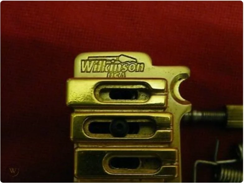

köprünüüzn saddlelarıda ilginçmiş . benim bildiğim wilkensonlarda radyus felan ayarlama için küçük vidalar oluyordu
Evet evet ben de tuhaf buluyorum. O küçük vidaları dert etmiştim yükseklik ayarlamak için . Radius dediğimiz olay sapın küreselliği oluyor sanırım bikaç kaynağa baktım , o vidalar acaba radius için mi tamamen yoksa yükseklik de ayarlanıyor mu ? diğer gitarımda yüksekliğini ayarlamak için kullanmıştım da .
Her bir saddle'in on tarafinda olan iki adet vida ile saddle yukseklik ayari yapiliyor. Bu vidalari tellerin genel yuksekligini ayarlamak icin ve tellerin sapin radius'una uyumlu sekilde yuksekliklerini ayarlamak icin kullanabilirsiniz). Her bir saddle uzerinde bulunan tek olan daha buyuk vida ile ise entonasyon ayari yapiliyor; o vidayi once gevsetip saddle'i one ya da arkaya dogru kaydirip entonasyon ayarini yaptiktan sonra vidayi sikarak sabitliyorsunuz.
ha bi de o mevzu var , benim saddle tuhaf bi şekilde tek parçadan oluşuyor ve iki vidayla entonasyon ayarı yapılıyor. kendi aralarında değişiklik yapamıyorum hepsi bir oynuyor anca , sizce köprüyü yenilemem lazım mı ?
Kusura bakmayin ben koprunuzun yukarida guitar26'in mesaji icinde fotografi bulunan kopruden sanmistim...
Gitarinizin koprusu buradakinin
aynisysa yukarida dedigim gibi her bir saddle'in on tarafinda bulunan iki adet vidadan yukseklik ayarini yapacaksiniz. Entonasyon ayari da (yukarida yazdigimdan farkli olarak) koprunun arka tarafindaki vidalardan yapiliyor.
Arkadas köprüsünün eski model VS10 olduğunu ve saddle'da o iki yukseklik ayar vidasinin olmadığını söylüyor.
Nasil ki FR koprulerde saddle yukseklik ayari vidalari yok, sizin koprude oyle yapılmış. Muhtemelen saddle'lari belirli bir radius ölçüsünde farkli yüksekliklerde imal etmişlerdir ve soz de saddle'lari çıkarıp takarken bu siraya dikkat etmelisiniz. En yuksekler en ortada olacak şekilde. Yuksekik ayari icin yapabileceğiniz tek şey o kopruyu tutan iki pivot vida yukseklik ayari.

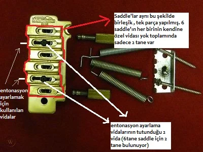

Arkadaşlar sanırım yanlış anlaşılma var saddle'lar birbirinden ayrı 6 parçadan oluşmuyor , aralarına kaynak yapmışlar diye düşünün , tek parça 6sı birden hareket ettiriliyor birbirlerine göre konumu değişmiyor. resimde detaylı anlatmaya çalıştım:
masraftan epey kısıp en minimalist kopru tasarımı yapmışlar 😄😄
neyse, isin guzel tarafi, uğraşacak hepi topu 4 vida var. Entonasyon en son ayar bu arada. Once sap ayari, sonra kopru yukseklik ayari (pilot vidalardan). Bunlardan sonra o iki vida ile entonasyon, olduğu kadarıyla.
Kopru yuksekillik ayarını ozellikle 12-15. perdelerden sonra temiz ses alacak şekilde yapmalısın. Gitar akortluyken arkadaki yaylarin gerginliği köprünün one veya arkaya yatık veya gövdeye paralel olmasını sağlayacak. Gitarin klavye ve fertlerinin saddle grubuna gore yuksekligi uygunsa kopru gövdeye yapışık olabilir. Degilse pivot vidalardan kopruyu yükseltmek gerekecek.

Çok açıklayıcı oldu Teşekkürler , artık her şey daha net 🙂
