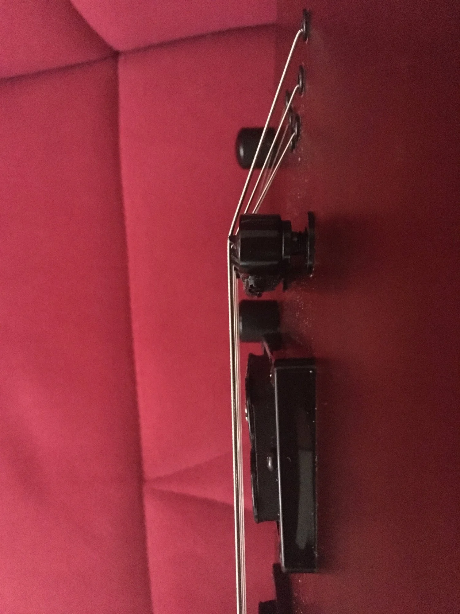

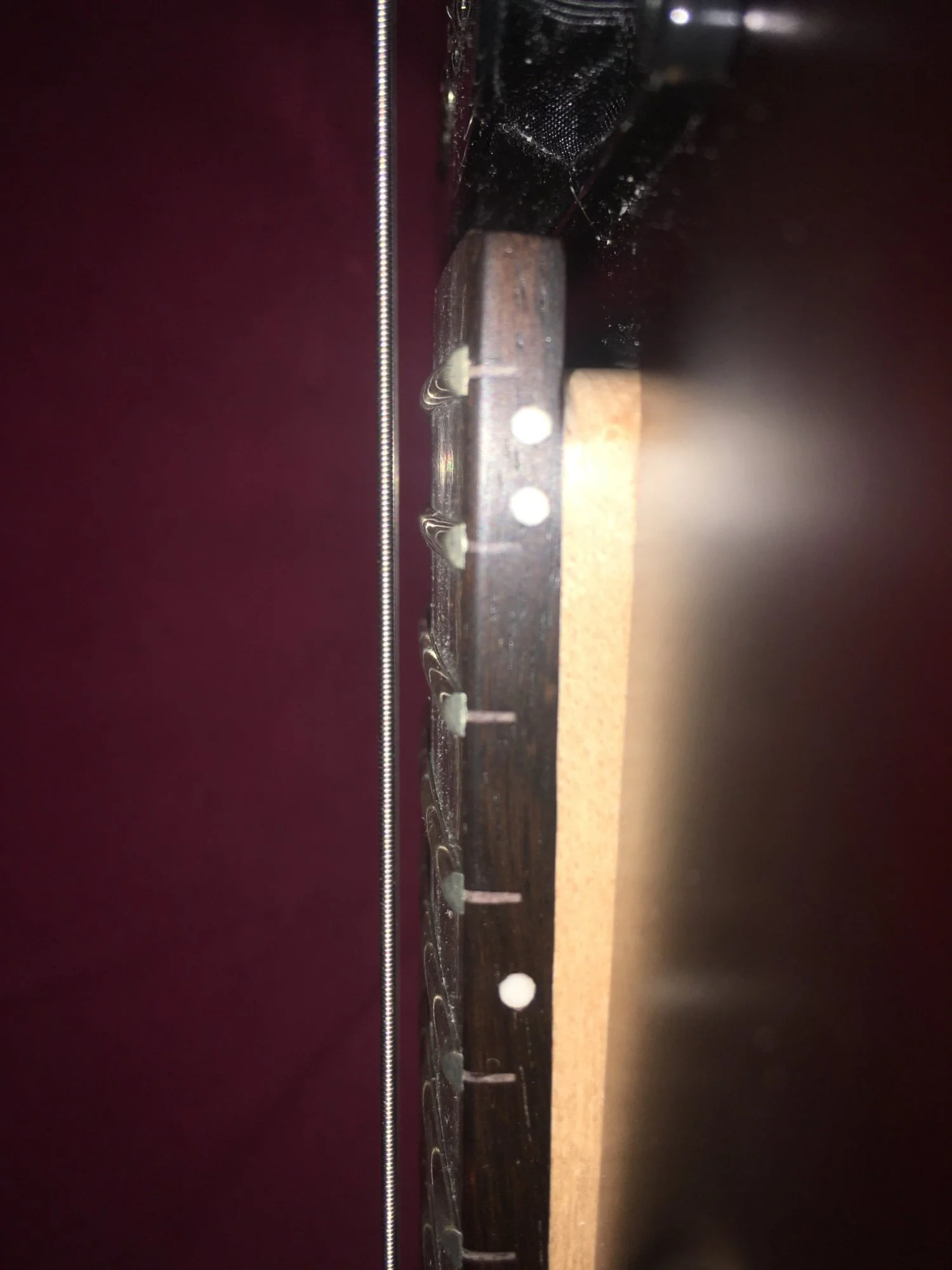

Gitara yeni başladım.gitarın tel yüksekliği çok fazla, bu çalım açısından zorluk çıkartıyor. Köprüyü kendi kafama göre alçaltsam cahilce bi hareket yapmış olur muyum ?

Yeniysen bulaşma derim çünkü o yükseklik sap ayarındanda olabilir. Ayar yaparken sap manyetik ve eşik ayarını birlikte yapman gerekli. Bir bilene yaptırman daha mantıklı olur.
En iyi şuanda en azından çalınabiliyor yanlış bir hamle özellikle sapta yapılacak olursa gitarı tamamen çalınamaz hale getirebilir. Öncelik sap ayarını bilen bir arkadaş bulursan ötekileri kendinde yaparsın deneme yanılma ile 🙂

Bilgilendirdiğiniz için tekrar teşekkür ederim şimdilik bu şekilde çalmaya devam etmeliyim sanırım veya çalmaya çalışmaya
Selamlar, öncelikle köprü wrap-around değil, tune-o-matic türevi.
Köprüyü alçaltmayı deneyebilirsiniz, geri alınamayacak bir şey değil. En kötü ihtimalle cızırdamalar başlar. İndirdiğiniz kadar yükseltirseniz de düzelir. Körpü yüksekliği ile oynayarak gitara kalıcı bir hasar vermeniz çok zor. Tavsiyem abartmadan vidaları çevirmeniz, pivot vidasını çeyrek tur döndürmek hissedilir farka sebep olabiliyor.
Vidayı çevirmeden telleri gevşetirseniz tellerin kopma riskini de azaltmış olursunuz.
verdiğiniz değerli ve mantık abidesi öneriler için teşekkürler 😇 çalışmalara başlıyorum
