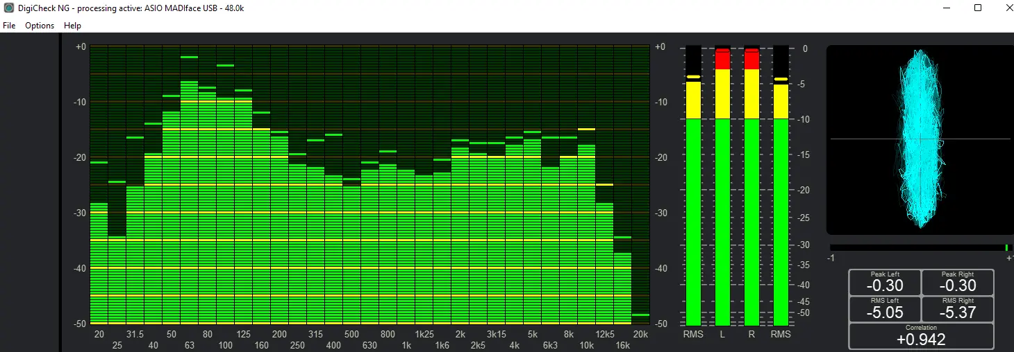

İlk şarkıyı dinledim, Mono Çalışmışsınız muhtemelen ya da hiç panning yapmadınız. 60Hz de aşırı bir boost var ve distorte oluyor sesler. Hiç headrom bırakmadan çalışılmış. Tepeler kompress / limiter ile ezilmiş. LUFUS değerini yükseltmek için de limitter basmış olma ihtimalinizi düşünüyorum. Çünkü RMS değerleri Peak seviyesine eşitleniyor neredeyse.
İkinci şarkı için de aynı şeyler söz konusu. Kompessörü kıvamında kullanmayı öğrenmeniz gerek. Gavura vurur gibi olmuş, şarkıya hiç acımamışsınız...
Fazlası ile sıkıştırılmış, hiç bir dinamik kalmamış ve distorte olmuş.
Hocam yorumlar için teşekkür ederim. Şarkıları yayınlamadan önce LANDR'da mastering yaptırmıştım. RMS değerleri sizin ölçümlerinizde o yüzden yüksek çıkmış olabilir.
İlk parça için çalışma dosyamdaki en yüksek RMS değerleri yaklaşık şöyle görünüyor bende (-15 / -16 db arası). Stereo image'de aşırı dar değil aslında.

Son olarakta son durumda sinyal seviyelerinin trendi yaklaşık şu şekilde (kırmızı çizgi 0 db);
