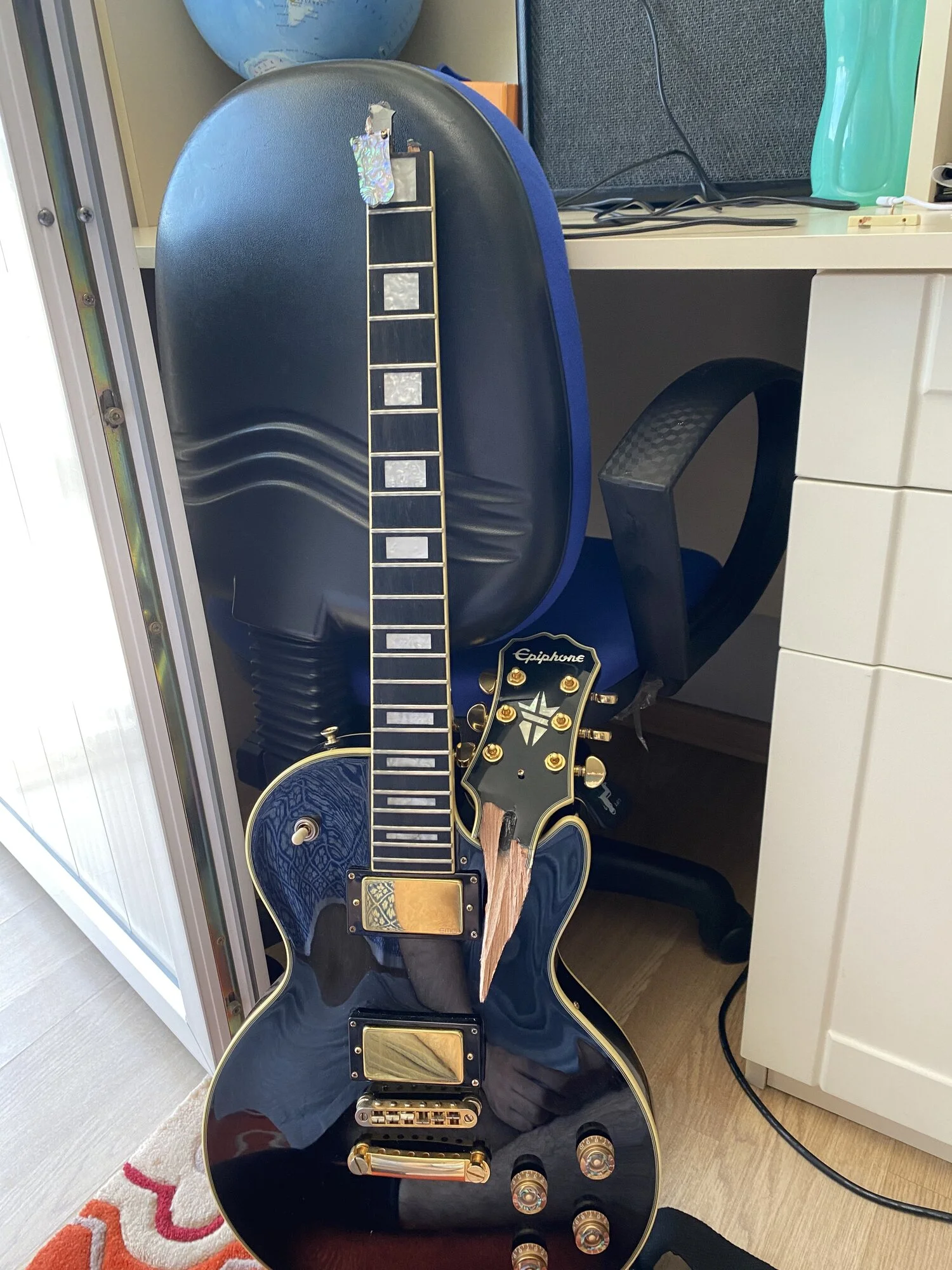

Merhaba arkadaşlar. Talihsiz bir kaza sonucu (askının çıkması vesilesiyle kafa üstü 1 metreden düştü) Epiphone Les Paul’umun kellesi uçtu. Truss rod sağlam. Bu haldeki bir gitar yapılabilir mi, kim yapar ve tahmini ne kadar tutar? Görüntü konusuna çok takığım, yapılınca eskisi gibi boyası ve bindingleri güzelce olur mu? Fikirlerinize açığım. (İstanbul’da yaşadığım için, İstanbul’daki lüthierler önceliğimdir.) Teşekkürler.
Yapılabilir. Genel olarak tutkal ve mengene oluyor çözüm, birebir eskisi gibi bir görünüş olması zor. Ama gerçekten ayırt edilemeyecek hale gelir.

Kafası kırılan gitarlar yapıldıktan sonra eskisinden bile sağlam oluyo diye duydum çünkü zayıf olan yere destekleyecek şekilde kesip parça Vs de koyuluyor tavsiyem iyi bi yere yaptırın kafanıza da takmayın boyasını falan bi de mesela kafa sağlam olmaz falan derlerse headless a çevirme kiti var sabit headless köprüsü kilit Vs gitar toparlanır yani
Böyle yapılınca eskisinden bile iyi oluyo işte
Geçmiş olsun. İyi bir luthier sapasağlam yapar. Boyasının düz siyah olması çok büyük avantaj. Eskisi gibi olur. Les Paul'lere straplock şart. Gitarlar artık ucuz değil ve 100-200 lirayı gözden çıkarıp bir straplock takmak en mantıklısı bence.
Eskisi gibi derken beklentiniz ses olarak mi yoksa görüntü olarak mi? Ses olarak sap kirildi, ton kirilan yerden uçtu gitti gibi bir sey olmuyor. Düzgün yapilirsa yine keyofle calarsiniz. Görüntü olarak ayni olmaz ama mahir bir çalgı ustası yaparsa objektof olarak kötü gpzukecegini sanmam. Burada biraz takıntılar belirleyici oluyor. Yani sizin gozunuzun gördüğünü biraz da o kırigin zamaninda olduğunu, gitarin oradan birlestirildigini bilmek etkiler, eger ki bu tip seyleri takan biriyseniz. Ben oyleyim mesela ama tanidigim bir cok insan değil. Ne tesaduf ki bunlarin çoğu benden katbekat iyi muzisyenler. 🤷‍♂️
Görüntü olarak da sapı pürüzsüz hale getirip üstünü boyayla kapatır ya düzgün uğraşınca yapılmayacak bir şeyi yok

Geçmiş olsun, çok "temiz" kırılmış yani kesinlikle tamir olur. Klavyede hasar olsa o daha problemli olurdu. Yine de üzücü, umarım güzel bir usta ile sorunsuz toparlanır bir an önce. :(
Görüntü olarak eskisi gibi olmaz,şayet daha Les Paul kırmışlığım yoktur.Ama eğer olurda bir gün başıma gelirse yapacağım ilk işlem tamirden sonra stinger.Sizde farklı bir renkte stinger yaptırabilirsiniz gitarınıza.

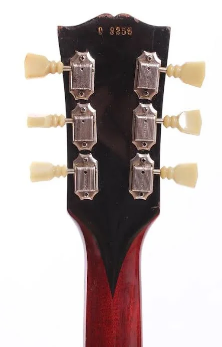

sorun o ağacın kalınlığından kaynaklanmıyor aslında. headstock açısı ve sapın da maundan yapılmasından kaynaklanıyor. maple saplı gibsonların maun saplı olanlara göre kırılma olasılığı çok daha düşük. söylediklerimi değiştirince de insanların sevdiği o gibson soundu değişiyor ama tabi. ikilem.
Sadece yapıştırmayla kurtulmaz. Yeniden kırılabilir. Fakat yapıştırıldıktan sonra quartersawn bir ağaç parça eklenirse ve düzgün boyanırsa ne kozmetik olarak eskiyi aratır nede performans olarak. Tona da ufak bi ağaç parçasının müthiş bir etkisi olmaz. Kısaca yapılır, iyi de olur
