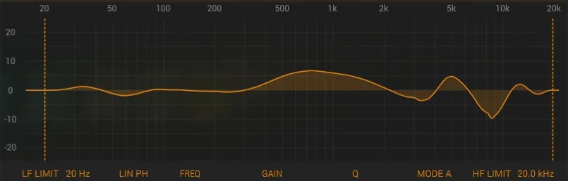

Tabii ki pek çok frekans farklı fakat en öne çıkan frekansları, en yakın küsuratsız sayılarla konuşacak olursak;
800 Hz civarından sağlam bir cut mevcut. Tiz alandaki sevmediğiniz kısım ise belli ki '7 Khz' civarı. Sorunuzun cevabı burası. Tabii buradaki Q değerleri de önemli.
7 Khz'den kesilen(5 dB civarı) kısım örneğin çok geniş bir bandwidth'e sahip değilken, mid bölgedeki 800 Hz biraz daha geniş bölgeyi kapsayarak aşağı alınmış (7 dB civarı).
Buna ek olarak high-mid kabul edilebilecek 3 Khz civarında ise biraz boost yapılmış, 3 dB kadar. Yalnızca baskılama yok yani.
Eğer ikinci ton birebir zevkinize uyuyorsa en öncelikli müdahale edeceğiniz alanlar bunlar olabilir. 800 Hz ve 7 Khz kısılacak, 3 Khz bir miktar açılacak.

Hocam çok teşekkür ederim. Akşam ilk işim belirttiğiniz frekanslar üzerinde deneme yapmak olacak. Yalnız 7 kHz'den emin misiniz? Ben 5 kHz üzerine filtre uygulamıştım. 7 kHz frekans ses kartına ulaşmıyordur diye tahmin ettim.

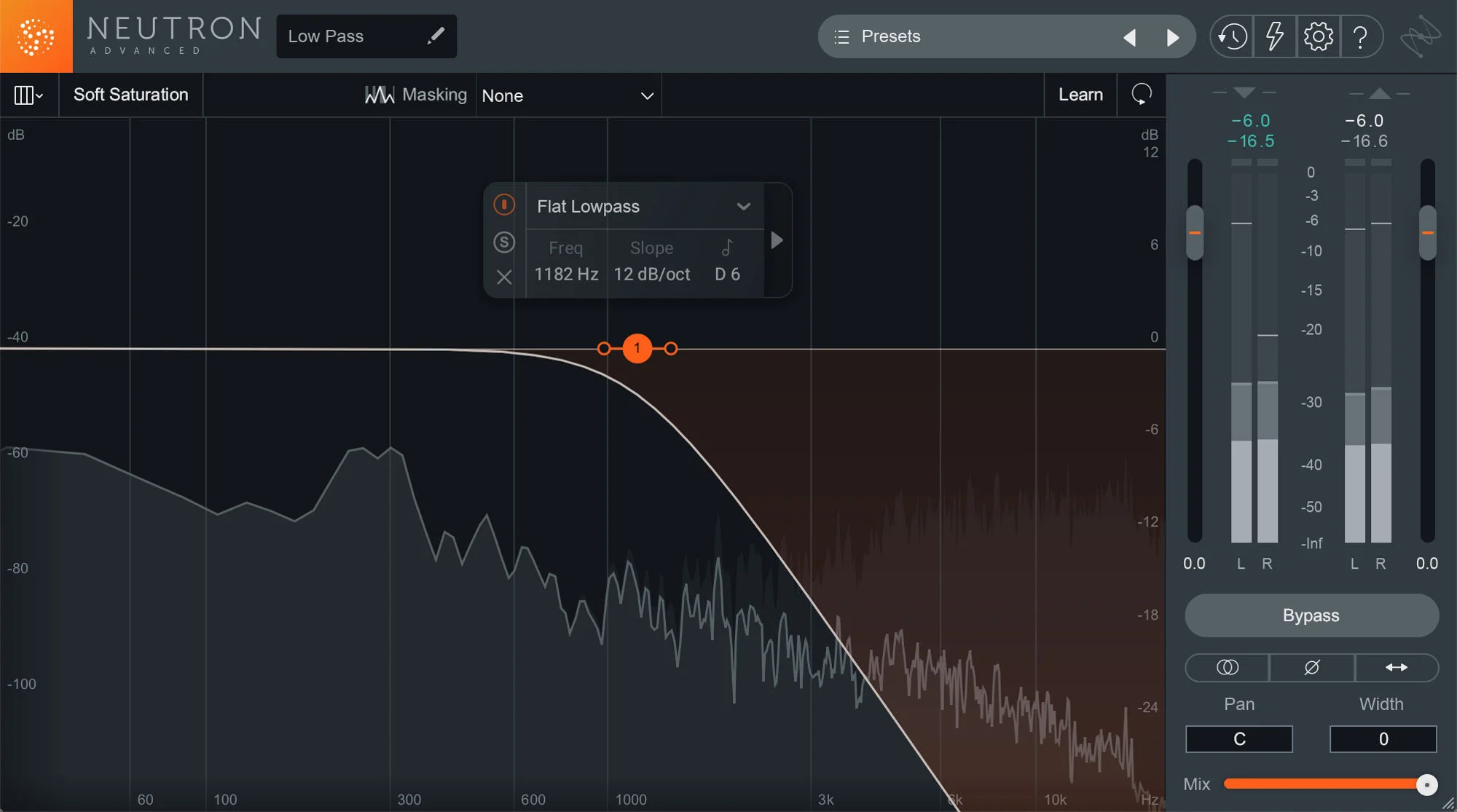

5khz de high pass filter vardir ancak bu, bir eğri gibi ilerlediginden 5khz üstündeki frekanslari yine belli khz e kadar duyarsiniz
misal burda 1182 hz de low pass var ancak 6khz e kadar gidiyor

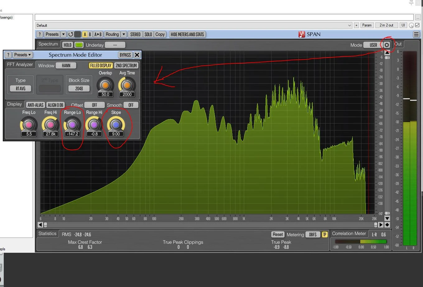

Voxengo span denedim hocam, yaklaşık 6 kHz üstü frekans yoktu diye hatırlıyorum ancak tekrar bakayım. Fakat Voxengo span Sonible Balancer'in nasıl müdahale ettiğini anlama konusunda yetersiz kaldı. Eq uyguladıktan önce de sonra da Span üzerinden frekans dağılımı arasındaki farkı anlayamadım.

Şimdi ben sıra sıra yazayım, karışmasın :)
1) 5 Khz üstüne brick wall (direkt o frekansın önüne, çok keskin düşüş sağlayacak duvar çekmek) tarzı bir filtre uygulamadığınız sürece, hele hele clean gibi kompreslenmemiş sinyalde, her türlü üst frekanslar gelmeye devam edecek bir noktaya kadar. Değil 7 khz, 13 khz dahi var anlayacağınız. En belirgin düşüş 16 khz sonrası oluyor ki orası bile sıfır değil. Çoook düşük bir amplitude var bu frekanslarda, insan kulağının algılaması zor. Kullandığınız kabin yazılımı üstünden veya standart 12 dB/oct bir high cut (ya da LPF) koyarsanız, olacak olan bu genelde. Genelde yapılan bu ve bu daha doğal bir sonuç verir, brick wall tavsiye edilmez.
Oktav başına, atıyorum 100 dB düşüren bir çizgiyi brick wall olarak kabul edebiliriz. Tam 90 derecelik bir açıyla kesmiyor ama ona çok yakın. Haliyle doğallıktan çok uzak bir filtreleme işlemi oluyor.

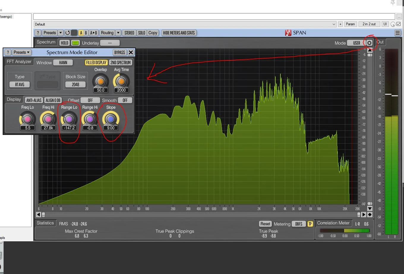

Peki ben nasıl görüyorum ve siz niye göremiyorsunuz?
2017 yılına kadar SPAN kullanan biri olarak sizi çok iyi anlıyorum. Frekans analizini gösteren plug in'ler, ölçümü doğru yaptığı halde 'detay gösterme' bazında biraz ayara ihtiyaç duyabiliyor. Öncelikle gösterimin en fazla (ya da en az) kaç dB'ye kadar düşebileceğini seçmeniz lazım. -60 dB'ye kadar gösteren bir analyzer, tabii ki oraları yokmuş gibi gösterecektir. Maksimum gösterim aralığı diyelim buna.
Span default ayarında, bu tip detay gösterimi yoktu yanlış hatırlamıyorsam. Sadece çok yüksek enerjili frekansları ve büyük değişimleri görebiliyordunuz. Daha iyi bir gösterimle incelerseniz, farkları daha net göreceksiniz. Kendi içerisinde bu ayarları yapabileceğiniz bir alan var, tekerlek simgesine tıklarsanız göreceksiniz. Sizin için plug in arşivimi karıştırdım, buldum bizim keratayı, biraz kurcaladım. Yapacağınız ayarları göstereyim hemen, alttaki ekran alıntısı sizin kayıtlardan 'az tizli' olanın analizi;
Tabii 7 khz'deki fark, 800 hz kadar kendini belli etmeyecektir ama bundan sonrasında bakacağınız yerler bu olsun. Tabii 7 khz kısmak var, 7 khz kısmak var; q değerleri çok önemli. yani 7 khz kısarken 4-10 khz arasına etki edecek bir kısma yapılıyor aslında kabaca -daha fazla da detay veririm ama o kadar da aynı tonu elde etmek istediğinizi sanmıyorum-.
Bu arada 3 khz'deki değişim de önemli aslında, insan kulağının en hassas duyduğu frekans aralığı bu civarlar, fakat iki kayıt arasındaki fark çok fazla değil bu alanda (3 dB). Yine de atlanmaması gerekli.
Tekrar diyorum ben öne çıkan yerleri yazdım fakat ufak tefek başka alanlara da müdahale var, birebir aynı sonucu elde edemedim olmasın sonra :)

Hocam eyvallah, eline sağlık çok iyi açıklamışsın. İlk fırsatta deneme yapacağım. Eq konusunda hakimiyet sağlamak bana mix için de çok katkı sağlayacak.
@forbidden_city , @J-P , @GERGE hepinize çok teşekkür ederim, kısa süre içerisinde inanılmaz yardımcı oldunuz. Pedalboardda ekstra bir eq pedalı kullanmadan, Radar'ın parametrik eq'su ile belirttiğiniz yönlerde oynama yaparak hedeflediğim sounda çok yaklaştım. Bu beni uzun süre götürür 😂😅 Çok sağolun :)
