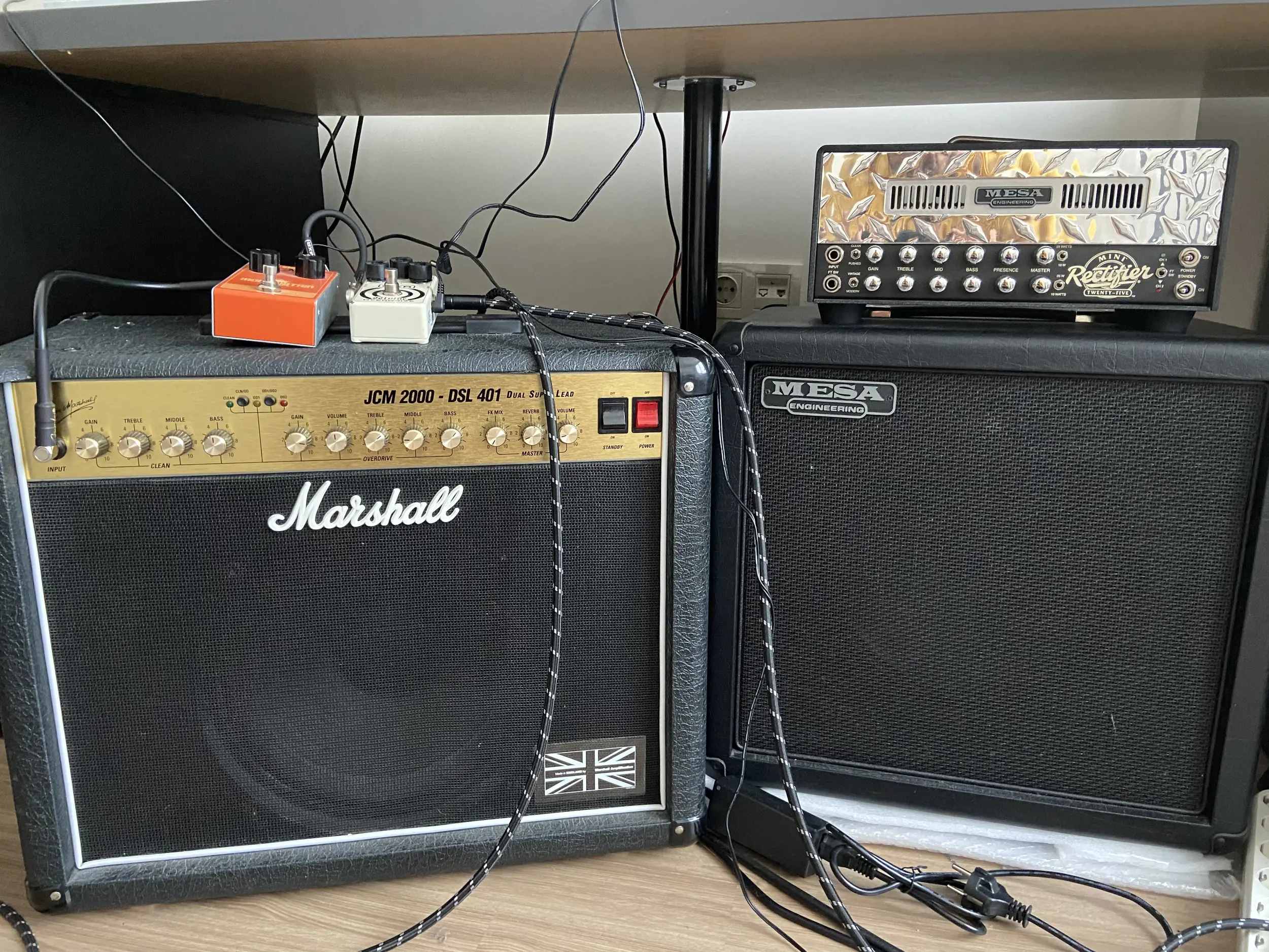

Ben şu mesa kombinasyonundan (mesa mini+rectifier kabin) memnunum, içinde uk v30 var.
156582 eklentisini görüntüle
Tabi fx ten volume pedalı girip dizginleyebiliyorum 25w modunda, peşine eq ve amfinin önüne de od+noise gate koydum mu kütür kütür bir ton alıyorum.
Bu kabinden önce china v30 yüklü 1x12 vox kabin vardı ama iki hoparlörü aynı kabinde denemediğim için sağlıklı bir karşılaştırma yapamam malesef.
Mesa kafaya mesa kabini kendi adıma öneririm, hatta ikinci el ilanlarda mini rectifier kabini vardı. Kaşınıyorum ben de bu aralar bir 2x12 mesa kabin alsam mı diye 😂😂
Çok iyi set olmuş !:) tam istediğim..
