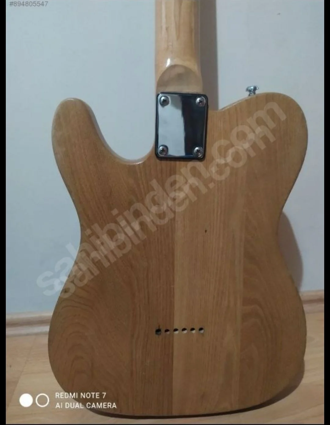

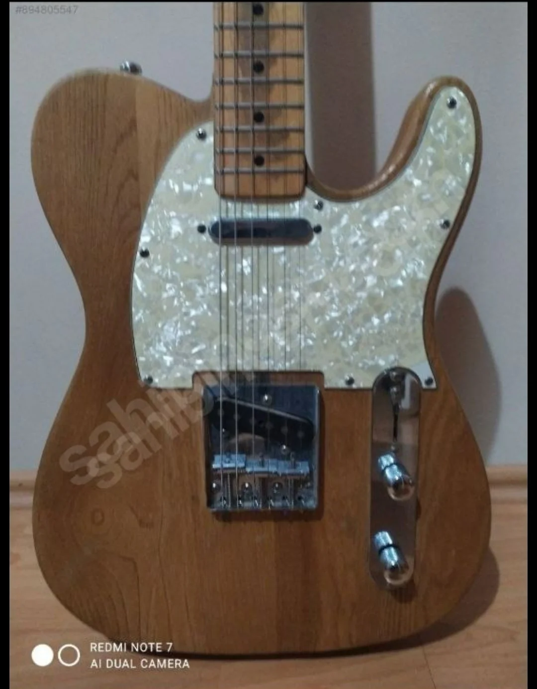

Benim yorumum:
İkinci el bulduğum bir telecaster. Burgular Planet Waves. Özel yapım ve sahibi hakkında hiçbir şey bilmiyor gibi duruyor. Gövde ya kızılağaç yada ıhlamur olabilirmiş. Sap ve klavye sanırım tek parça akçaağaç. Tek parça olmasının değiştirdiği bir özellik var mı? Gitarı elden test etme fırsatım olduğumdan denemeden almam ama sanırım iyi bir gitar gibi duruyor. Clean tonları çok temiz. Birde klavyenin üstündeki ağacın kendi lekesi mi yoksa sıkıntılı mı, aynı şekilde gövdesinin arkasıda ? Nacizane yorumlarınızı bekliyorum.
Pickguard vs çok hoşuma gitmedi fakat çok ucuz olduğundan değişiklik yapabilecek kadar param kenarıya kalıyor.

Govde dişbudak degil. Alder (kizilagac), baswood veya başka birsey. Entonasyon ayarı komedi gibi. Ayrica ilk kez 14. perdeden itibaren klavye asinmasi görüyorum, ilginç gerçekten. Cok bir kalite beklemeyin ve alırsanız iyi bir ayar yapın veya yaptırın.

Peki gerekli ayarlar yapıldıktan sonra yola gelebilecek bir gitar mı ? Daha sonrasında modifikasyonlar da yapabilirim. Değer mi ?
Resimdeki gitarı bilmemekle birlikte başlık yanlış yere açılmış. "Inceleme"
Herhangi bir inceleme göremedik. Soru sormuşsunuz. Başlığı doğru konu altında açın lütfen. Tasiyabiliyorsanız taşıyın, kafa karışıklığı yaratıyor.
Sorunuza tekrar dönersek, ikinci el olarak almak istediğinizi belirtmişsiniz, peki satan kişi ne sattığını bilmiyor mu? Gitarın özelliklerini geçmişini bilmiyor mu?
Iki resime bakarak kimse size bu gitar ise yarar mı kaliteli mi, sorun çıkarır mı ilerde , ayar tutar mı bunlara cevap veremez. Tahmin yurutmekten öteye gidemez. Biz alın da diyemeyiz almayın da (ki ne olduğu belli değilse almamak daha iyi derim)

Şöyle gitar zaten custom yapılmış ve gitarın şuanki sahibi de hakkında pek bir şey bilmiyor. Burguların markasını öğrendiğimde araştırdım fiyatı gitarın sahibinin sattığı fiyattan fazla gibi bir durum var. Gitarın sahibi pek bir şey bilmediğinden ucuz fiyata koymuş olabileceğini düşündüm. O yüzden gitar hakkında bilgi toplamaya çalışıyorum. Bildiğiniz gördüğünüz kadarıyla yardımcı olursanız çok sevinirim. Şimdiden teşekkürler.

Şimdi şöyle gitarlar hakkında pek bir bilgim yok benim merak ettiğim gitarda kullanılan ağaç vs. ve gitarda nelere bakmam gerektiği. Onu anlamak istiyorum. Benim için az çok kafamda bir kalıba oturması yeterli.
Çok da kaliteli ve pahalı bir ürüne benzemiyor. Klavyesi yıpranmış epey. Fiyatı ne bilmiyorum ama madem modifiye etmeyi düşünüyorsunuz o zaman hiç bulaşmayın o gitara. Kafaniza, beklentilerinize ve de göz zevkinize uyan bir kasa, model belirleyin önce. Kendi kendinize sormaniz gereken sorular, nasıl bir gitar istiyorum, hangi kasa, hangi tip, ne tarz müzik çalacağım... gibi birkaç soru ile çok rahat model belirleyeceksiniz. Calacaginiz tarza uygun bir manyetik setli ve de buna uygun bir model ve tip amfi ve icabında ekstra pedal, processor de gerekebilir yakmak istediginiz müziğe almak istediğiniz tonlara bağlı.
Klavye kararması görünce anlaşılabicek bi' şey değil bence. Benim yorumumsa limon yağı aşındırması gibi... Ama görmeden konuşmak doğru olmaz.

Her neyse dostum soruna gelince : öyle kayda değer bi gitar gibi durmuyor burdan bakınca...
Planet Waves burgular daha çok şahin arabaya amg direksiyon gibi durmuş...
Bence bu eski bir SX veya daha da ucuz Çin malı tele gibi görünüyor. Kafadaki isim silinince "custom yaptirildi" ya evrilmis ama hiçbir custom gitar ustası böyle üç parça ağacı alakasız genisliklerde yapistirmaz. Çin malı fabrikasyon gitari olduğu kesin.
Planet Waves kilitli burgu güzel tabii ama burgu tek başına gitari alıp götürmez. Tek yaptığı şey teli sıkıp tutmak. Sap tek parça ve klavye ağacı da üstüne yapıştırılmış. Bu da normal bir gitar sapi imalat metodu. Siz bu gitari dediğiniz gibi çok ucuza alacaksanız ve gitarin yapısal olarak bir sorunu (tellerin çok yuksek olması, fretlerde cantiklenme, aşınma ve belirgin yukseklik farkları gibi) yoksa iyi bir temizlik, bakim ve ayarla başlangıç gitari olarak işinizi görebilir.
4 tane foto üzerinden yorum yapmak pek doğru değil ama pek de kaliteli bir gitar gibi durmuyor. Göz yanılgısı mı bilmiyorum ama sapla gövde bağlantısı arasında açı var gibi geldi bana. Gövde ağacı dişbudak degil, ne olduğundan emin değilim ama 3 parça birleşimi gibi duruyor. Gitarın önceki sahibi şayet herman li değilse, klavyenin sadece alt perdelerinin aşınması pek mantıklı durmuyor. Benim hoşuma gitmedi.

Banada öyle geldi sanki sola doğru sap kaymış gibi duruyor. Yorumlarınız için teşekkürler
Alternatif rock tarzı çalacağım. Daha önceki bahsettiğim gitarım berbat bir strattı. Telecasterın tonları ve görüntüsü daha çok hoşuma gidiyor. Fakat telecasterda 2.el bulamıyorum çok zor. SX in vtg serisi stratları var gördüğüm duyduğum anladığım kadarıyla onlar başlangıç için ve modifiye için iyi gitarlar. SX in uygun telecasterlarıda var ama emin olamadım. Denemeden almak istemiyorum. Bursa'da hiç telecaster yok olanların fiyatlarıda çok yüksek. Eğer fiyatı iyiyse strat ta olur telecaster da.
Ne olduğunu bilmediğiniz bir gitarı almanızı tavsiye etmem. Öğrenme aşamasındayken marka gitarlardan şaşmayın derim. Özel yapım bir gitar sahibi olacaksanız da ilk sahibi siz olun.
