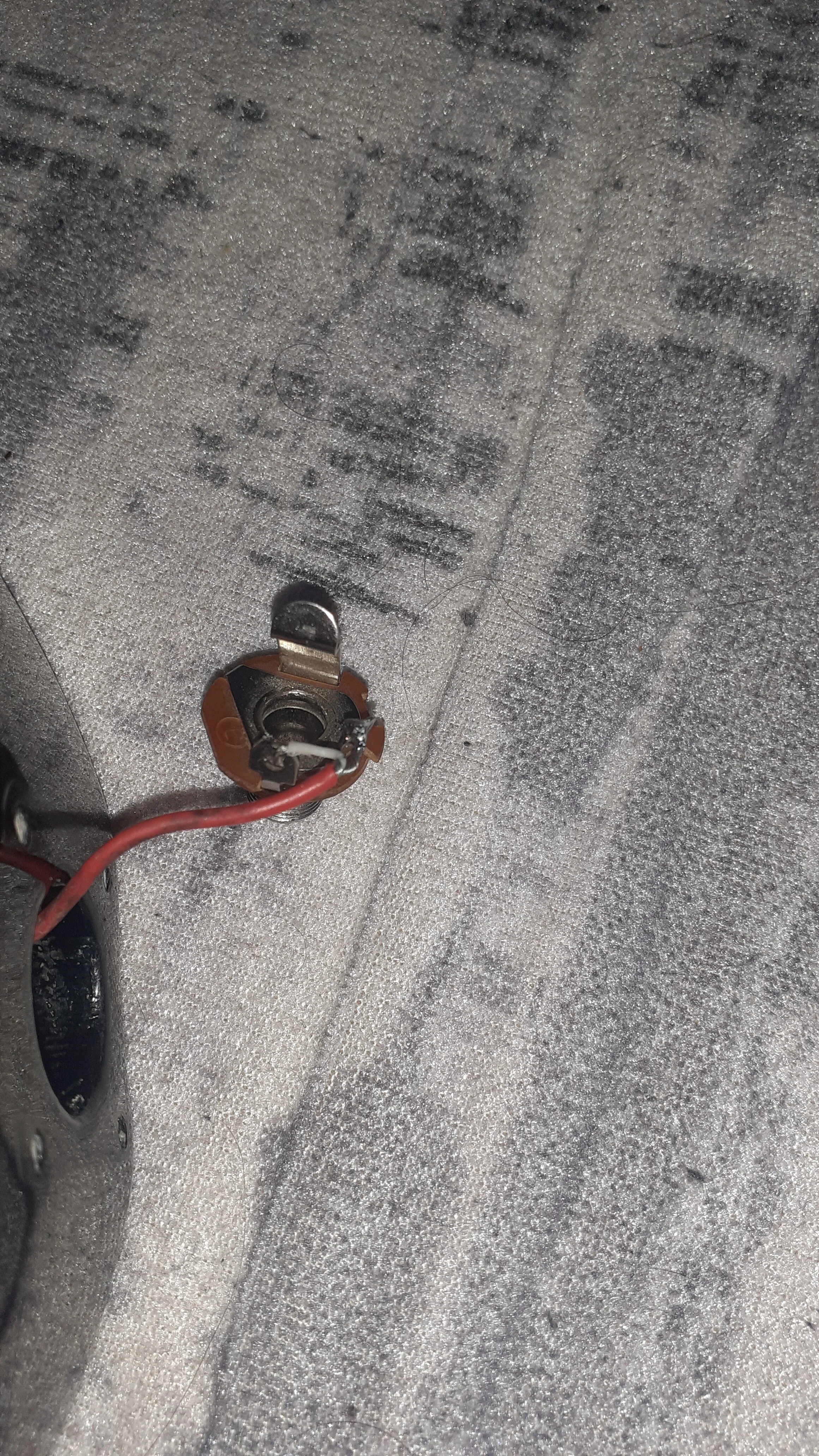

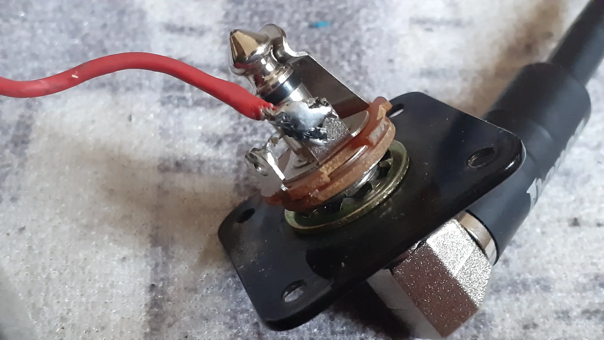

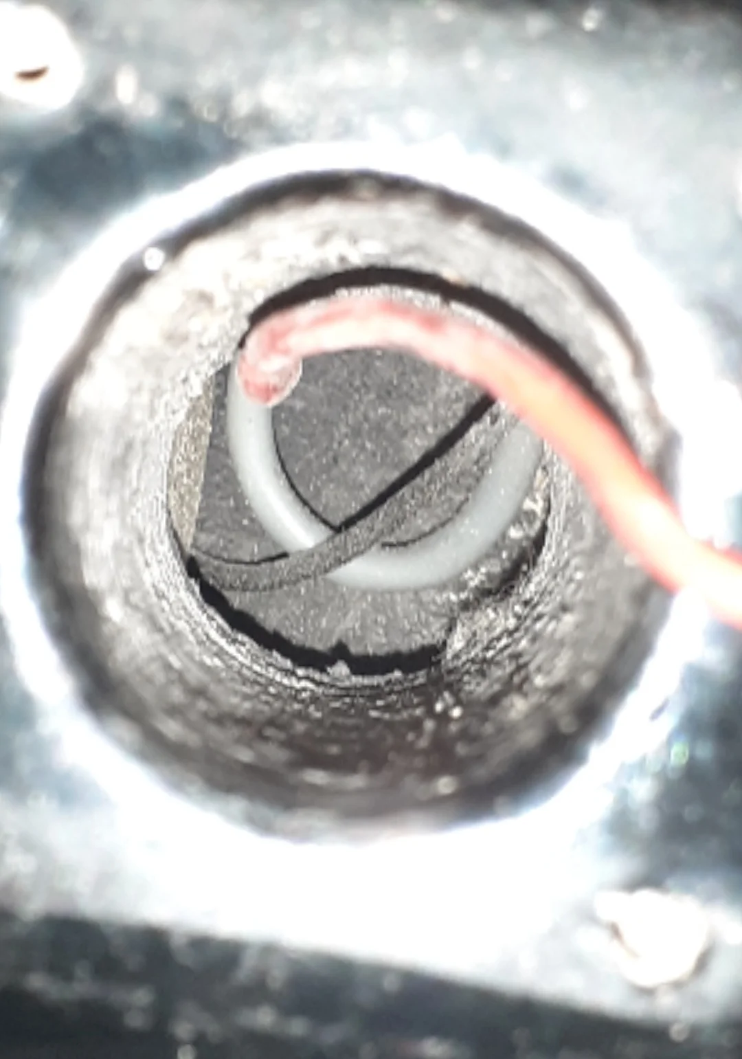

Merhaba, gitar çalarken ses bir anda gitti. Açayım bakayım dedim neyi varmış diye. Jak girişindeki metal plaketi söktüm, biraz zorlasada(Çiviler yalama olmuş). Sonra baktım ordaki lehimli kablo kopmuş. Ve kablo biraz derine kaçmış hep dolanmış kendi etrafında. Onu biraz çektim. Biraz zor uyguladım çünkü çok dolaşmıştı. Acaba onu cekerken potansları ya da manyetileri mi kopardım bilmiyorum. Ama kablo boşta değil öyle. Neyse tamam basitmiş dedim lehimledim kabloyu. Ama taktım ve yine çalışmıyo. Şehrimde luthier yok. Yardımcı olursanız sevinirim

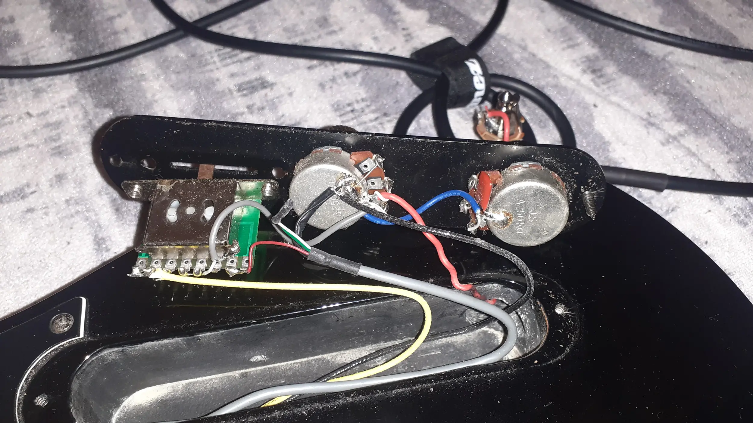

Ek olarak, siyah ve gri iki kablo daha gözükuyor altta. Acaba o siyah olan da mı bağlanacak

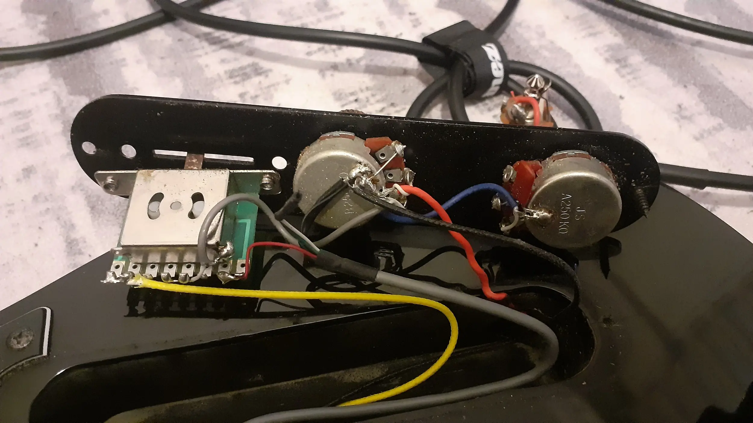

Hala aynı. Jack girişine herhangi bir topraklama kablosu uzanmıyor. O gördüğum siyah kablo volume potansinin kablosuymuş. Bi aksilikte gözükmüyor kablolarda.
