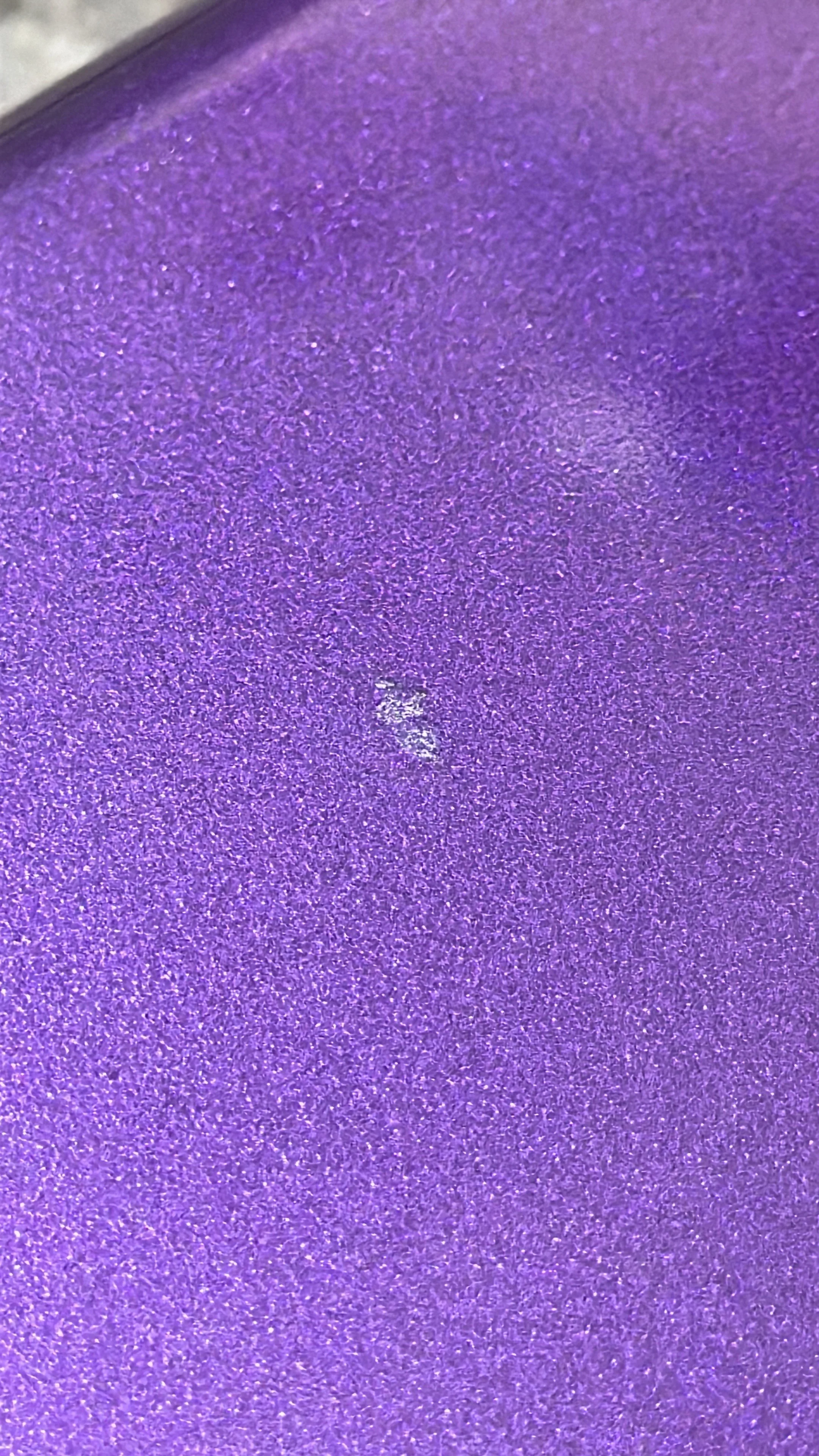

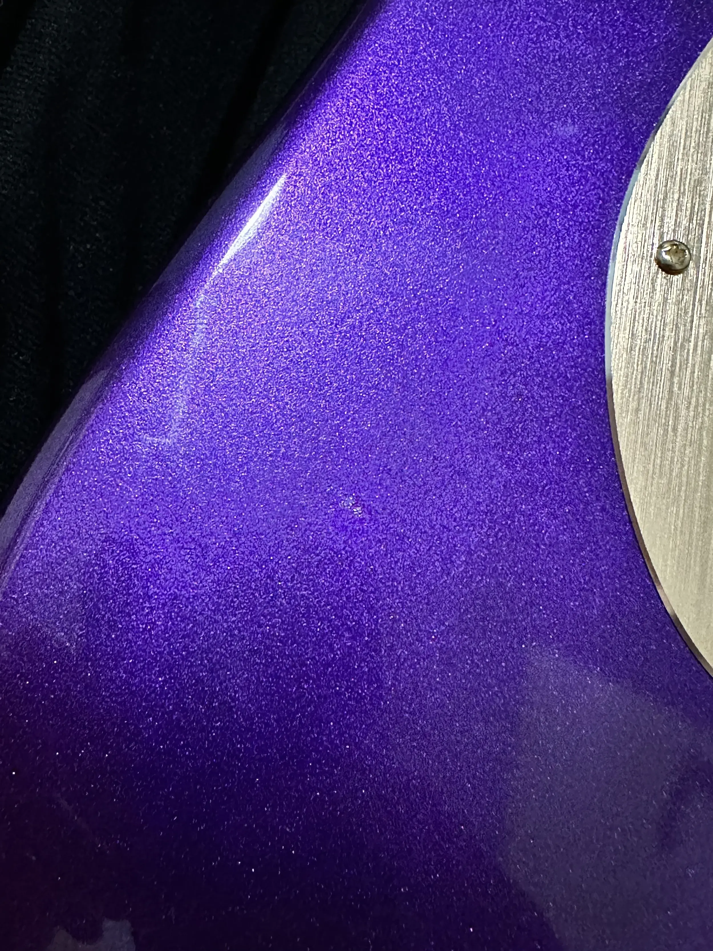

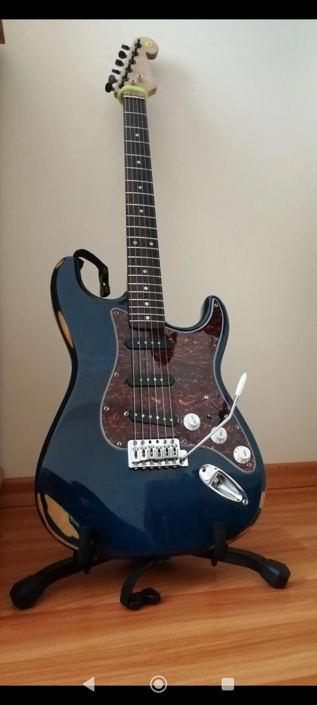

Sıfır gitara zarar verdim, düzelme şansı ?

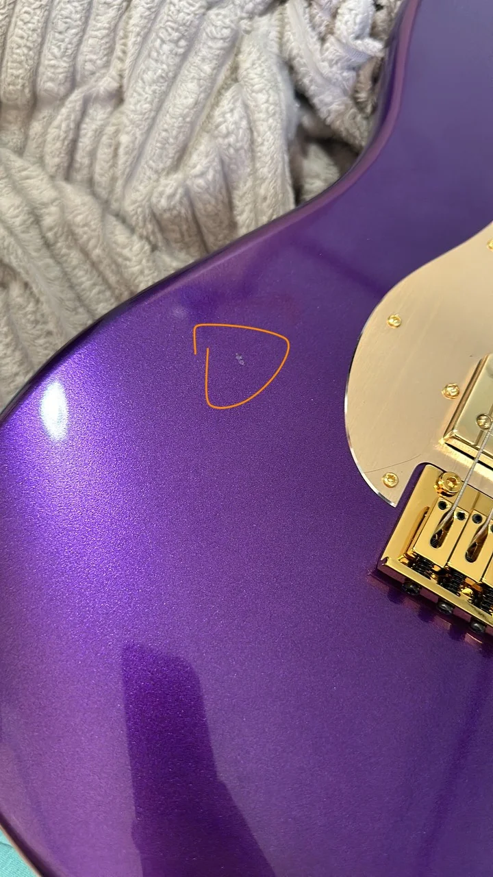

Selamlar, gitarı kargodan aldım tremolo kolunu takmak isterken boyanın üstüne düşürdüm. Ve küçük bir alanda boya sorunu oluştu.

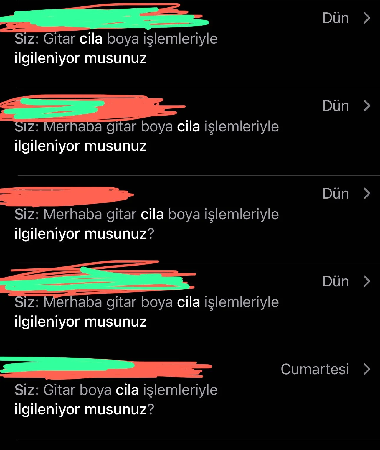

Tamir bakım yapan yere getirdim, eskiden tırnak takılıyordu şimdi takılmıyor, en azından ilerlemez dedi elinde aynı renk boya yokmuş. Ama çok üzüldüm bu duruma. İzmir’e gidebilirim veya evde pasta cila veya zımpara ile “basitçe” halledilebilir mi acaba ?
Biliyorum basit ve küçük ama işte sıfır gitarda olunca üzülüyor insan.

Cilanin bu tür ezilmelerinde yüzey çok heterojen, pürüzlü olup, cilanin transparanligini yitirip beyazlasmasi nedeniyle, eger boyada da deformasyon olmamışsa (ki seninkinde sadece cila kusuru gibi duruyor ama yine de gözle görmek gerek) yapılacak şey çok dikkatlice o bölgeyi zimparalayip pürüzlü yüzeyi tumuyle kaldırmak ve sonra cilayi onarmak olur, lakin zimparanin boyaya ulaşıp deforme etme riski var ki o zaman daha büyük dert olur. Bu tamirli haliyle çok belirsiz görünüyor ve kafaya takacak birsey degil. Benim de çok sevdiğim bir gitarimda ayni buna benzer, onarilmis ancak bakınca belli olan bir cila ezigi var. Çoktan varlığını unutmuştum, senin fotolari görünce aklıma geldi. Gitar çalmaktan aldığın keyif yanında bunlar hiçbir şey değil.

Aslında evet cilada her şey, ama benim yapabileceydim şeyleri aşıyor. son karar olarak stickerla kapatmayı, yolum düşerse de eskişehirde trcustompainte göstereceğim. Kime sorduysam onu gösterdi 😇

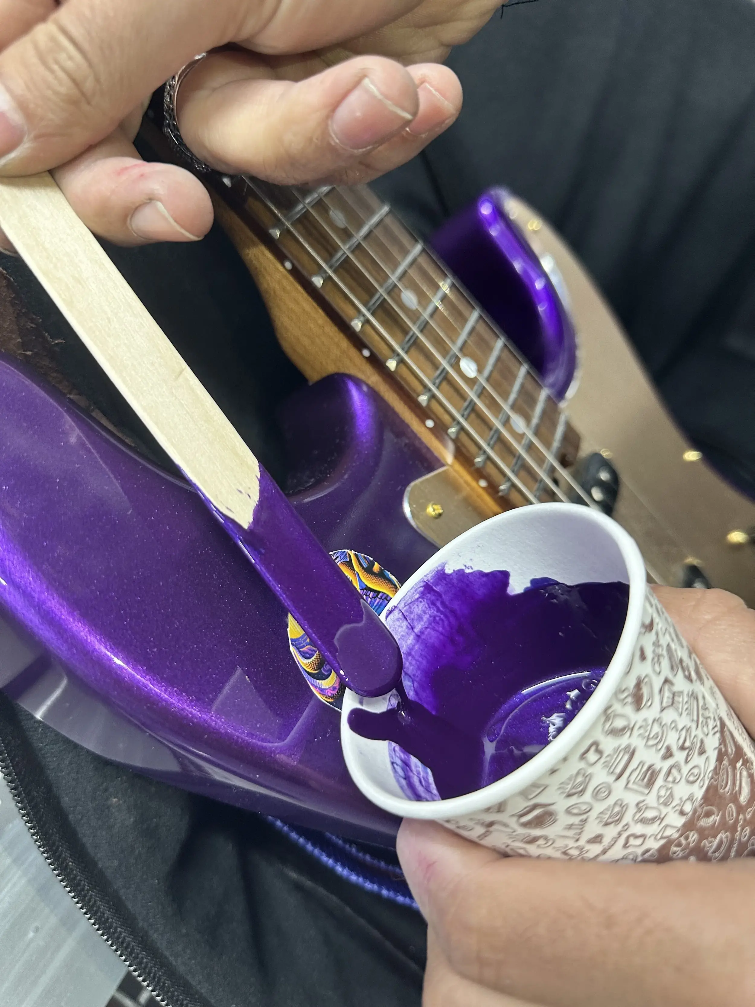

Bugün arabama rötuş boyası bakarken boyacıya sordum bi alet çıkardı boyayı ölçtü biçti aynı boyayı verdi, hangi luthier kapısını çalsam boya olmaz bulamam diyordu. Yarın umarım tamamen düzelmiş teslim alacağım
Boyayı yaptırırsın bu sorun değil ve hazırlayan da güzel hazırlamış ancak fırça ile uygularken simler fırçaya toplanıyor ve o homojen metalik görüntü olmuyor. Ayrıca tamir ettirdiğin için o yüzeye boya sürersen cila üzerinde kalıp seviye farkından dolayı kabak gibi sırıtacaktır. Luthierin o tamirli bölgeyi yeniden zımparalaması ve boya tabakasına yakın alana inmesi gerekiyor. Uğraşırlar mı bilemiyorum çünkü zımpara ile alan genişleyecek. Kendin yapacaksan da tavsiyem, darbe alanı dışındaki heryeri iyice maskelemen ve o alanda cilayı incelttikten sonra fırça değil kürdan ucu ile boyayı çok küçük küçük damlacıklar halinde uygulaman olacak. Ondan sonra cila veya siyanoakrilat ile kapatıp zımpara ve pasta cila düzleştirme işi var. Yapacak luthier bulursun umarım.

Selam hocam, Boya dediğiniz kadar kolay olmadı maalesef hangi luthiere sorsam o boya bulamam tutturamam dedi geçti. Boyacıda bir alet vardı direkt tak diye veriyor %95 doğruluk oranı varmış. Diğer konu seviye farkı zımpara ile tesviye olacak o konuda okeyiz. Simler alan küçük olduğu için olmasa bile simsiz okeyim ben 🙂 Luthier uğraşıp yapacağını söylemişti daha doğrusu ilk yaptı cilaladı ama o zaman diğer luthierler gibi boya yoktu o alan şeffaf dümdüzdü bu sefer yine içime sinmedi, ben boya temin ettim ona sadece. Dolgu + cila pasta cila. Umarım güzel bir işçilik çıkarır, çünkü boya olsa anlayamazsın bile demişti. Yarın akşam 19.30 gibi alacağım. İstanbuldan ankaraya, izmire kadar luthier aradım çoğunluk uğraşmak istemedi zaten. Ama ben gitarımı gerçekten çocuğum gibi seviyorum 😅.

Güzel o zaman. Zaten alan çok küçük olduğundan dediğin gibi boya simsiz dahi olsa pek farkedilmeyecektir, zira tabandaki boya sağlam duruyor. Luthierler bilindik boya renkleri dışındakilerle uğraşmak istemiyor ama sanayideki oto boyacıları tam bir sanatkar. Bir ara ben de uğraşırdım böyle işlerle, sanayide şansıma eskiden gitar çalıp sahne alan boyacı bulmuştum.

Selam teleborn, abi bırak bir kaç günü gitar bana 8 mart günü geldi 6 gündür neler çektim..
Gitar geldi açtım bi güzel yatak üstüne offf diyorum bu nasıl bir bebek... aaa tremolo kolu varmış şunu da bi takayım dedim, ya derken sen git elimden kay oraya çarp direkt tak diye boya attı. Bir yanım Mooer e diyor ulan ne ince cila varmış bir yanım diyor lan kadir adam gibi tutaydın bir yandan içim üzülüyor ama nasıl bir üzüntü anlatamam.. Önce sticker dedim hemen ortadan kaybolur, sonra dedim sen radyoyu kapattın diye şarkılar susmuyor... Neler yapabilirim diye düşündüm luthierlere sardım. Aşağıda sadece çeyreğini göreceksiniz, çünkü direkt aradıklarım ve instagramdan yazdıklarım hariç :D

Aldığım cevaplar ya genelde boya işleriyle ilgilenmedikleriydi ya da boya tonu tutmaz dediler, işlerine saygı duyuyorum ama boyayı hallettim valla. :D

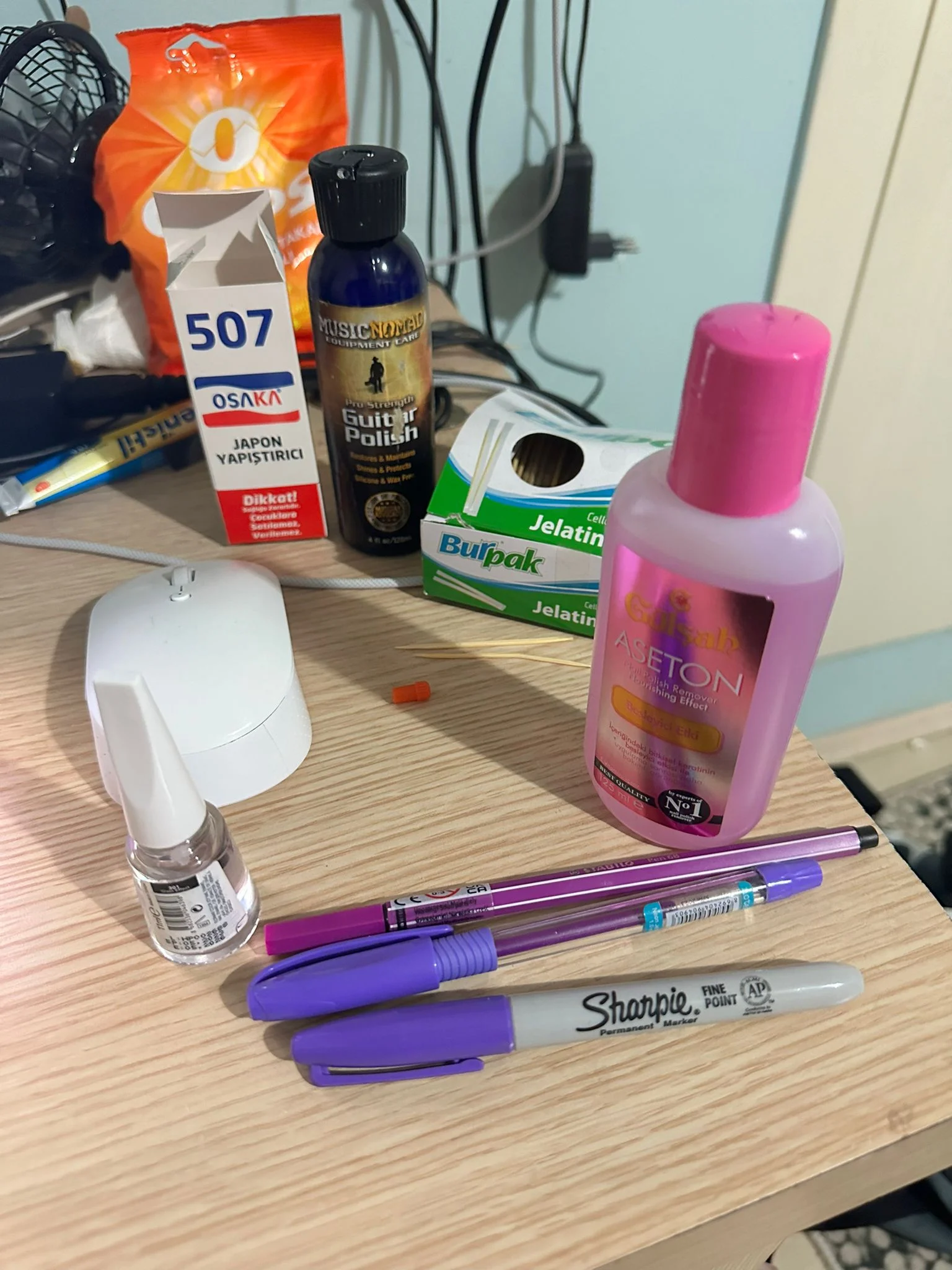

Neyse ben böyle cevaplar alınca daha basit düşünmeye başladım, nette görüyorum japon ile yapanları falan ama benim o kadar ne tecrübem var ne de cesaretim çünkü bu japon çok illet bir şey. Sonra kalemler geldi aklıma, simli mor aldım tam güzel oluyor ama kurumuyor elinle siliyorsun hop gidiyor. Sonra mor oje geldi aklıma, gittim aldım. Sonuç alakasız ton ve kurumayan bir oje.. olmadı. Sonra kalemlere tekrar sardım, D&R gittim çıkmayan kalemlerden aldım. Ama bu sefer de alt katmandan dolayı olmuyor. Çünkü orada bi boşluk var dolması lazım. Sonra şeffaf oje aldım amacım onunla doldurup üstünü boyamaktı. Oje kurumuyor arkadas lanet. Üfle üfle üfle olmuyor

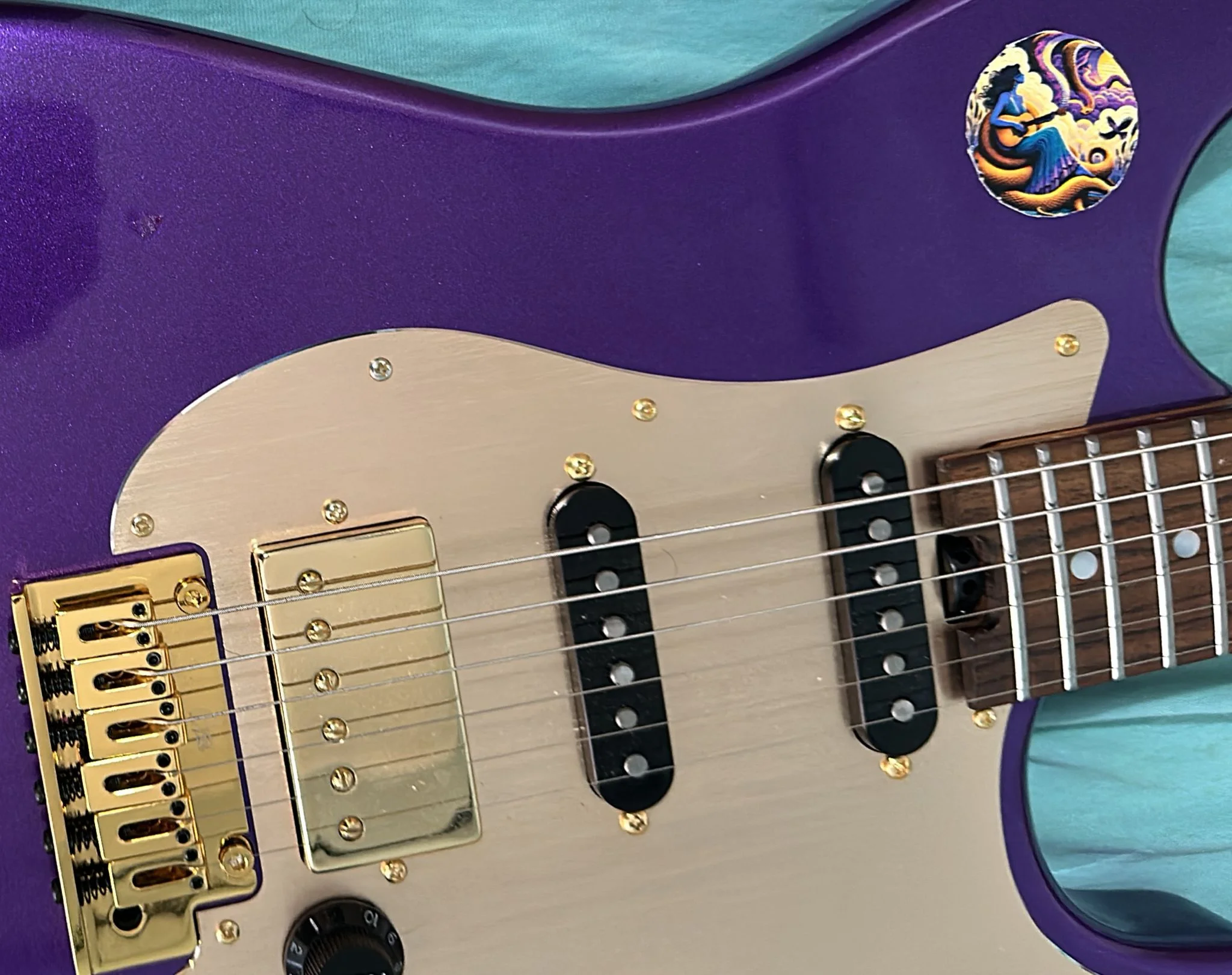

Sonra stickerlar girdi aklıma dedim bununla örtücen ama standart olmamalı, ne yapmalıyım ?? basit bir sticker olmaz olmamalı. Yapay zekaya gittim, durumu anlattım merhaba dedim kafası ağrıyormuş :D Sonra ciddi ciddi dedim gitara düşürdüm ve çok üzülüyorum.

Sonra bana bu durum için stickerla kapatacağımı ama ne tarz bir şey istediğimi söyledim bana çıktılar verdi bunlarıda AI ile sticker olarak görsel ürettim örnek 3 tane ekliyorum mesela en sonuncu ve ilkinde özellikle gitar renklerini seçtim mor sarı biraz blues esintileri falan :)

Sonra google a yazdım denizli oto boya... sonrası üst mesajda olduğu gibi :)
Bu da bir taneyi yapıştırdım ama tamamen zevkten orda hasar yok :)
İşte yarın da hayırlısıyla sıfır hasar teslim alacağım umarım :)
164843 eklentisini görüntüle
Bunlar da geriye kalanlar...164844 eklentisini görüntüle

Böyle şeyleri genelde Youtube'da araç üstünde damla şeklinde dolduruyorlar. Sonrasında boyayı 1000 - 2000 - 3000 grit zımparayla yüzeye eşitleyip pasta cila yapıyorlar. Yapılmasını tecrübesi olmayana tavsiye etmem ama uygulanan ve çalışan yollardan biri bu. Araç taş izi onarımı yazınca çıkıyor genelde.
