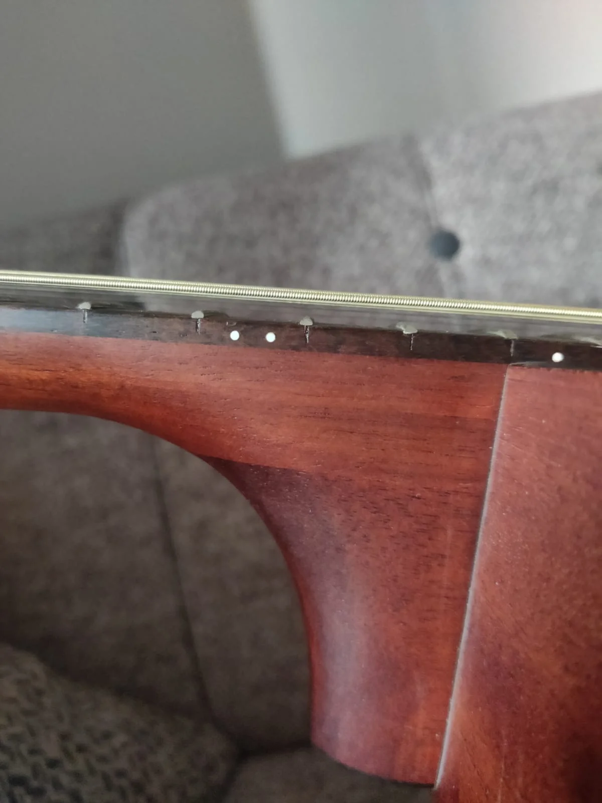

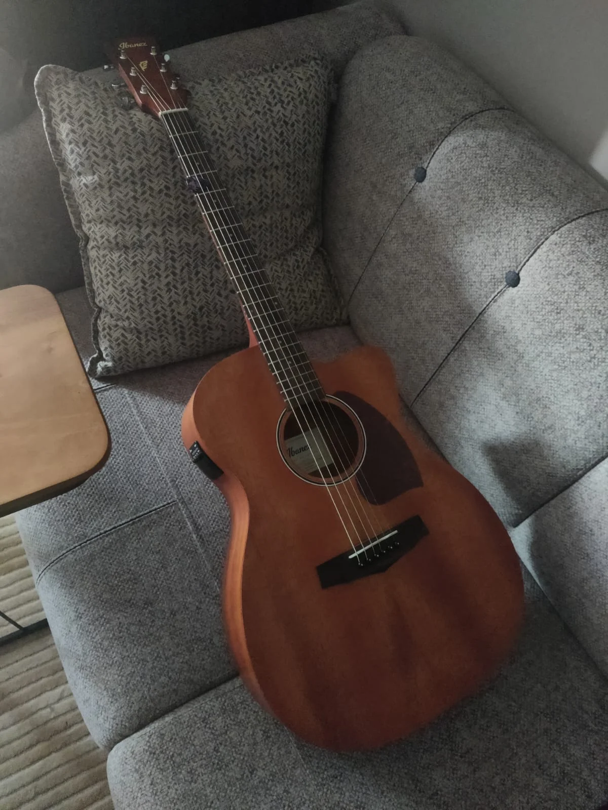

Merhabalar dün ilk akustik gitar aldım markla modeli ibanez pc12mhce opn açıkcası güzel bir gitar fakat daha önce hiç akustik çalmamıştım ve bana inanılmaz zor geldi parmaklarım çok acıyor bend yapmak imkansiz bende gitarı yarım ses geri akortladım fakat hala beni çok zorluyor bunun için tavsiyesi olan varmı senelerdir klasik ve elektro çalıyorum hayatımda hiç bu kadar acı içinde gitar çaldığımı hatırlamıyorum :D daha ince tel takmak geliyor aklıma ama internette çokta bir şey bulamadım daha ince akustik gitar teli kullanan varsa bana isim veya link bırakabilirmi

Hayırlı olsun. Fabrikasyon telleri 12 ya da 13 numaradır büyük ihtimalle. Volümden feragat edilerek 10 numara extra light ya da 11 numara custom light telleri tavsiye ederim. 12. perde bölgesini fotoğraflamışsınız, anormallik görmedim. Ama tel yüksekliği hakkında doğru yorum yapmak için en azından 0-12. Perdeleri ve sap ayarını görmek lazım. Alışana kadar pes akortlamak az da olsa işe yarayacaktır. Yerinizde olsam 10 numara tel alıp, teli takıp sap ayarı yapardım. Ama bence elektrik gitardaki gibi rahat bendleri akustik gitarda unutmak lazım. En azından kusursuz bir işçiliğe sahip gitara denk gelene kadar.

İlk akustik aldığımda aynısı olmuştu. İlk gün sıcağı sıcağına çok anlamadım ama ikinci gün parmak uçlarıma gerçekten yanıyor gibi hissettim ama zorla devam ettim. İlk haftanın sonlarına doğru alışıyorsun. Bend konusunda da fabrikasyon teller genelde 0.11 0.12 olur. Solo vb çalmak için çok çok zor.(etrafımda da bu yorumu aldım.) 0.9 takarsan çok rahat eder elektro çalar gibi çalabilirsin aşırı bir ton kaybı da olmuyor. 0.10 takarsan biraz parmaklar zorlanır ama 1 2 haftada güçlenir. Solo çalabilir bend atabilirsin. Tel yüksekliğin biraz yüksek gibi ama çok fark etmez sana. Bence az bişey truss rod ayarın yapılabilir ama sana kalmış. Hayırlı olsun.
