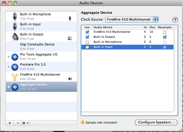

reklama girecek ama o isin cozumu mac. Mesela arkadaşın yapmaya çalıştığı şeyi mac ile yapmak çok basit. Hem de 'asio4all' gibi 3rd party bir yazılıma gerek duymadan, mac os x'le fabrika çıkışı gelen bir özellikle windows'daki Audio Settings'in karşılığı olan 'Audio Midi Settings'e girerek bilgisayara takılı ne kadar ses kartı varsa hepsinin input ve output'larını tek bir ses kartıymış gibi tanıtmak mümkün ve mükemmel çalışıyor. (keywords: Audio Aggregate Device)
beş yıldan fazla oldu: macbook ve şimdi yeni aldığım macbook pro'yu kullanıyorum. onlarca ses kartıyla denedim. daha hiçbir sorun yaşamadım. Ben de commodore 64'ten beri yardırıyorum, dünyanın en iyi bilgisayarı bence amiga 500'tür. amiga'daki rahatlığı mac'te bile bulamadım. Şu anda da çok iyi bir pc desktop'ım var i7 işlemcili 16gb ram 2tb hdd vs, mükemmel çalışıyor ama yine de kayıtta senkron problemi oluyor, ya ses kartından ya da driver'lardan (bazı arkadaşlar cubase'in metronomunda da sorun var diyor) bilemedim, artık pc ile kayıt yapmıyorum. Long live Mac Os X! :)

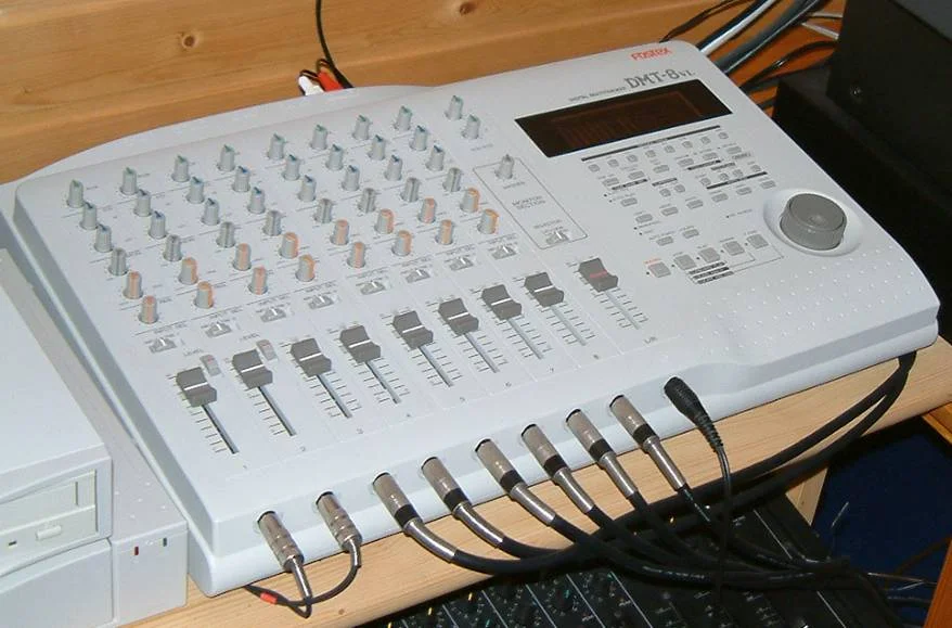

Mesela, 'hard disk recorder'lar vardı. Tak fişe, bas record'a. Tabi bu cihaza direkt gitarı girip üstüne plug-in koyup cayır cayır çalıp kaydedemezsin (gerçi bunu yapabilen de var roland'ın bir modeli ama hatırlayamıyorum) Bu iş için üretilmişlerdir ve tank gibi çalışırlar. Bende Fostex DMT8 duruyor 12 yıldır tık demedi, bazen bir yıl kullanmam, kullanacağım zaman tozunu alıp fişe takarım, sorunsuz çalışır.
foto: Fostex DMT8 Hard Disk Recorder

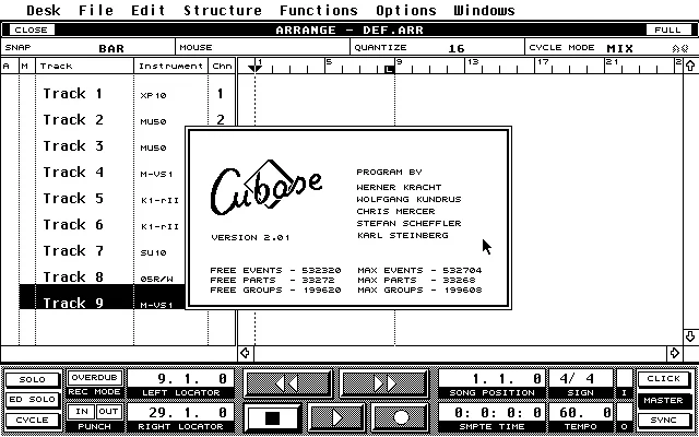

Mac için de 'bu iş için üretilmiş' diyebiliriz; donanımları farklı sağlayıcılardan sağlıyor olsalar da, cihazı toplayıp, bu cihaza en uygun yazılımı yazıyorlar. Ve hatta üstüne de Logic'i geliştiriyorlar. Arada ufak tefek problemler çıksa da, mac'i de tak fişe bas record'a... (keza zamanında Amiga da, Atari 1040ST de böyle bilgisayarlardı)
foto: Atari 1040ST üzerinde çalışan ilk cubase'lerden biri:
