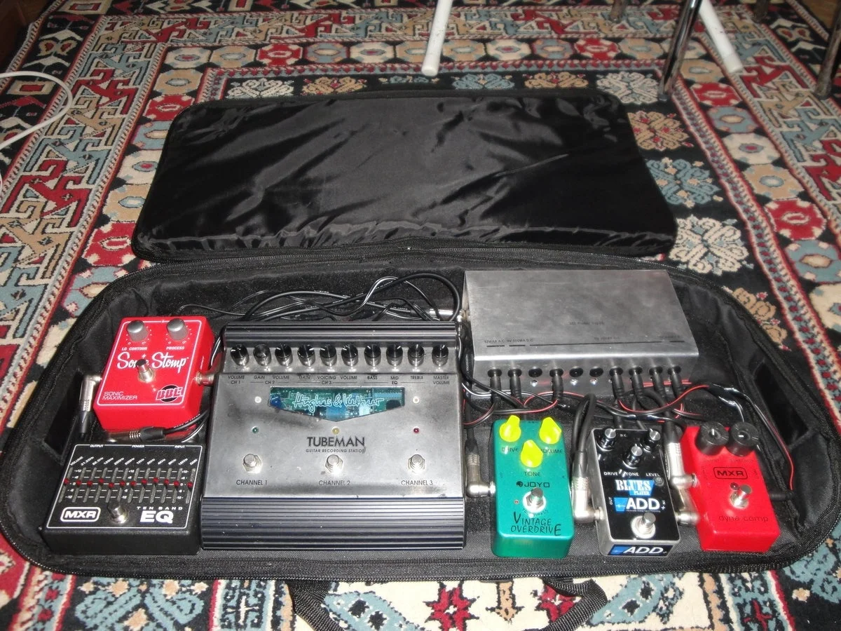

İnce ince adaptör kabloları görmeye dayanamıyorum. Dağınık, kıvrılmış vs. ve bu yüzden bir daha board dizdiğimde iki katlı yapacağım, üst kat ızgara gibi olacak. Tüm kablo kalabalığı içte kalacak ve adaptör uçları en yakın delikten pedala girecek. O ara kısmın derinliği de bir power supply yüksekliği kadar olacak.
Ben geçtiğimiz aylarda Trex Fuel Tank Classic aldım Dore'den, kullandığım yegane Power Supply buydu. Neden derseniz bizim evde çok güzel bir topraklama var, ayrı ayrı adaptörlerle direk pedalları bağlardım. Ev gitaristi olduğum için de plug&play olayına ihtiyacım yoktu. Ama sonradan dedim ki yani biraz işi kolaylaştırayım.
Trex Fuel Tank Classic güzel bir alet, ben memnundum. Ama diyorum ki yani insanlar neden şunun üzerine bir On/Off switch koymazlar? Neyse bu aletin üzerindeki çıkışlar şekildeki gibidir ama herhangi bir çıkışına Daisy Chain takmak mümkün olduğundan, Power Supply'daki çıkış sayısı, pedal sayısından daha az olabilir. Tek çıkıştan 5 pedal beslersiniz örneğin.
