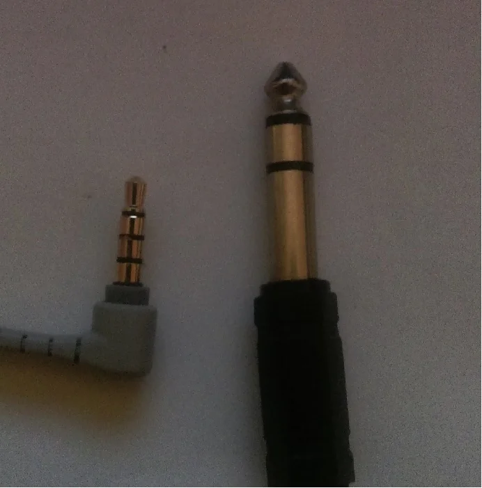

    Kulaklığımın kablosunu uzatıp ses kartıma girmek istiyorum. Ekteki fotoğrafta kulaklığımın jackı ve ses kartına girecek olan uç görünüyor. Yani bana bir ucu fotoğrafta görülen kulaklık jackının dişisi olan ve diğer ucuda yine fotoğrafta görülen uç olan bir çevirici kablo lazım, nette bakındım ama uygun bir ürün bulamadım. Nereden bulabilirim acaba ?

  2. "3.5mm - TRS çevirici" veya "3.5mm 1/4 TRS çevirici" diye aratırsanız bulabilirsiniz. Örneğin:
    http://urun.gittigidiyor.com/ses-goruntu/hosa-3-5mm-trs-1-4-trs-cevirici-adaptor-dd-162385367
    Telefon kulaklığınızdaki jakın dördüncü ucundan dolayı işkillendiyseniz ve bu yüzden uygun bir ürün bulamadıysanız, o uç mikrofon ucudur ve çeviric jakı bağlayınca gider. Sorun teşkil etmez yani.
