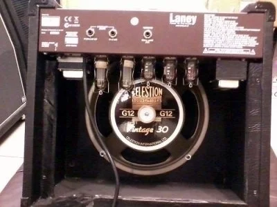

Tam açıklayıcı olamadım herhalde,
Bildiğiniz üzeri CUB10 fabrika çıkışında 4 lambası var. Preamp katına bir lamba daha eklemek istesek herhangi bir sonuç alabilirmiyiz? Tonun hacmi, drive katının kuvveti, tonun parlaklığı ve daha sıcak tonlar için alacağımız sonuç ne olur? Yoksa tamamen çöp mü?
Fotoraf CUB12'ye ait :
Cub 12'de 3 preamp lambası olmasının devre, hoporlor vesayre ihtiyacından dolayımı yoksa tamamen satış politikası mı?

Tamamen devre yapisiyla ilgili. Sadece hacimli ton almamiz icin konan parcalar degil lambalar. Hacimsiz geliyorsa tonunuz, guzel boosterlar ile bu soruna cozum bulabilir, ya da amfinizi degistirirsiniz.

Cub12 ve Cub10 faz invertörleri dışında birbirlerinden çok farklı amplifikatörler. Cub12'deki ekstra lamba, ton katının bağlı olduğu katot sürücü ve ek bir güç katı için kullanılmış. Cub12'nin preamplisi JCM800'e çok yakınken, Cub10'unki ise tipik bir Fender'i biraz andırıyor.
Bu amplide ekstra lamba takma işleri teknik olarak belki mümkün olabilir. Ama sorunsuz şekilde çalışan PCB bir ampliye bu şekilde müdahele etmek riskli ve biraz da gereksiz gibi. Gain yetmiyorsa pedal kullanın gitsin.

Rica ederim. Arkadaş konuyu açınca ister istemez merak edip baktım tabii devre şemalarına.
Ben de de vardı bu ampliden ve 12'' sığmaz sanıyorum. Ben kabini doğramamış ve direkt ekstra bir kabin yapmıştım. Yapmış olduğun kabinin çok küçük olmasına ve kalitesizliğine rağmen sesin hacminde G12H30 ile bir miktar artış olmuştu.
Hoparlör işi zevk meselesi ve benim de denememiş olduğum çok seçenek var. Denediklerimden yazacak olursam: G12H30 veya G12H30 (55Hz) olabilir. Pek tiz bir ampli değildi yanlış hatırlamıyorsam, yine de biraz tizlik kaybı sorun değilse bence Classic Lead 80 (CL80) 1x12 açık kabine inanılmaz bir hacim katan çok esnek bir hoparlör. (Favori hoparlörüm açıkçası)
V30 da olabilir. Ben şahsen pek sevmiyorum ama en azından bulmak da satmak da nispeten kolay ve bu tip bir amplide çok fena olmayabilir.
