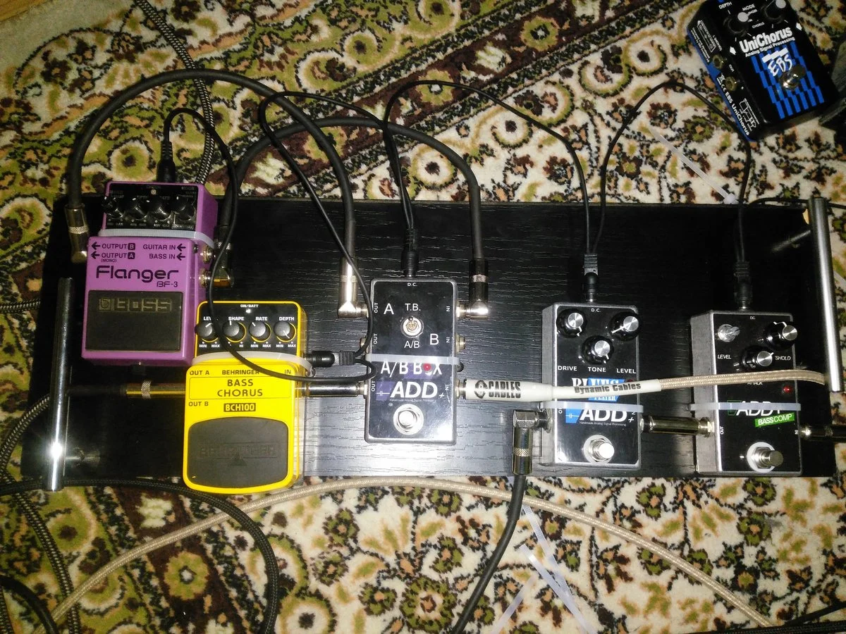

    eski fotoğraf, pedallar değişti yenisini yarın atacağım
    Ozarr ve vaibey bunu beğendi.
  7. Ben plastik kelepçeyi çok tavsiye etmiyorum pedalların boyasına çok zarar veriyor
  8. belki farketmişsindir, pedalların yüksekliği farklı olduğu için (aynı marka olsa bile) kullandığım kablosuz jaklar sıkıntı yarattı. bağladığımda pedalın biri yüksekte kalıyordu, onları altına sünger yapıştırarak mm hesabıyla dengeledim. çanta yüzünden çok dar bi alanım var uzun jakların girişi de sıkıntı oldu bu yüzden pedalların hafif oynaması gerekiyordu. kelepçeden başka önerin varsa uygulayabilirim
