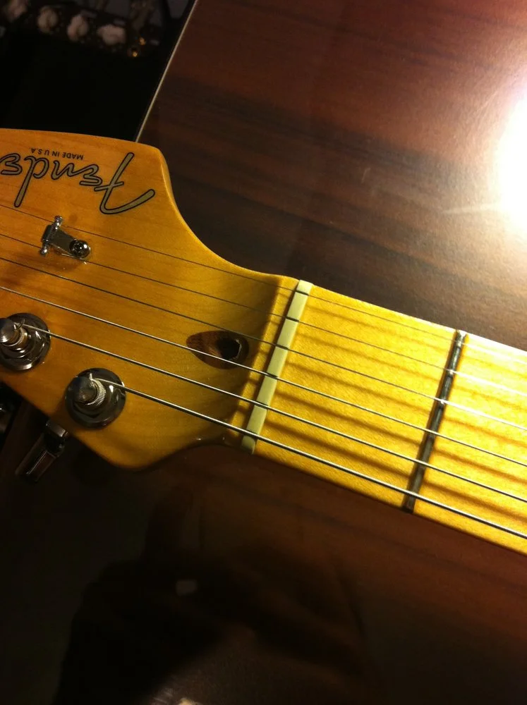

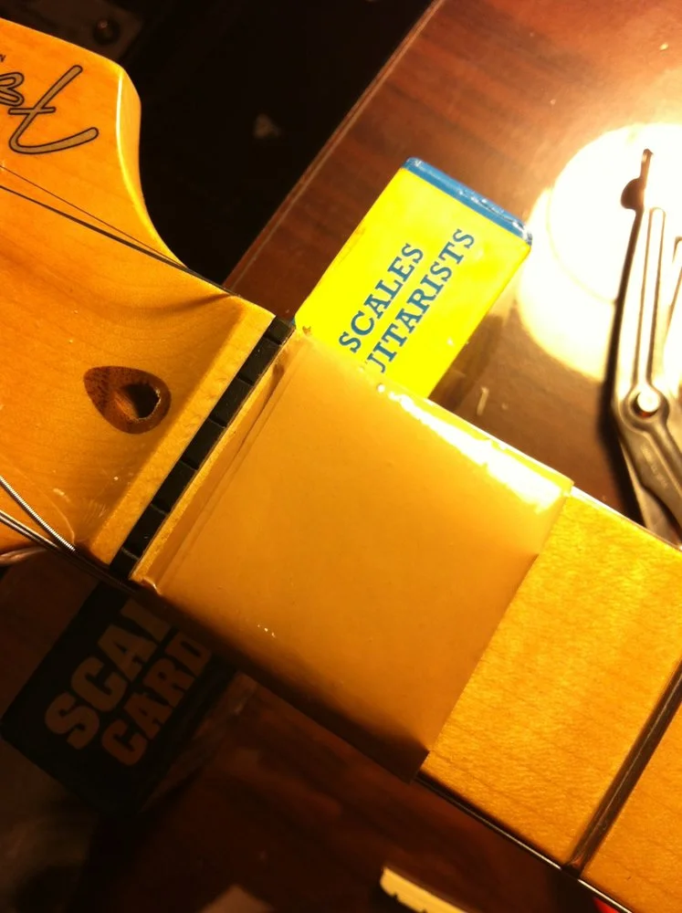

Kağıt bant ile 1. fret ve fingerboard kısmını kapatıyoruz. Herhangi bir acemilik sonucu tuşeye zarar vermemizi engelleyecek. İnce uçlu maket bıçağı ile, eşiğin etrafını bir güzel keseceğiz. Üst eşiğin üzerine %99 ihtimalle cila gelmiştir ve siz üst eşiği söktüğünüz zaman bu cila parçası elimizde kalsın istemeyiz. Plastik aletle üst eşiğe bastırıp, çekiçle rahatsız edecek kadar vuracağız. Ağır iş yok, unutmayın, hepsi kibar hareketler. Ayrıca elbette telleri gevşetmeniz lazım, ya da komple sökebilirsiniz.
Gitar konusunda direk fotoğrafları paylaşıyorum. Burada Fender 2010 American Standard Stratocaster kullanmışım.

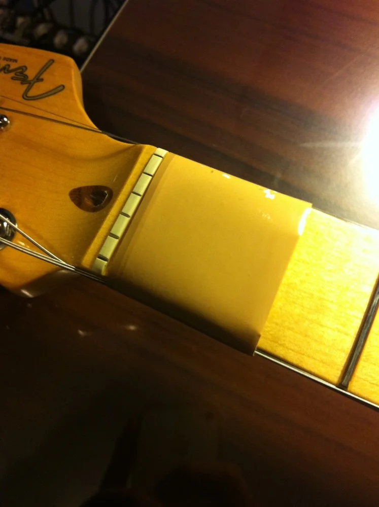

- Eski üst eşiğin sökülmesi bölümüdür. Burada falçata ucuyla eski üst eşiğin etrafından geçerek, cila ile var olan bağlantısını kestim. Sonra çekiç ve plastik bir parça ile üst eşiği hafifçe esnetmek için dört bir yanından darbeler uyguladım. Bu darbeleri çok yumuşak ve dikkatli bir şekilde yaptım. Burada dikkat etmek gerekiyor. Sonra üst eşiği oynatarak ve plastik bir parça ile yan taraftan kanırtarak çıkardım.

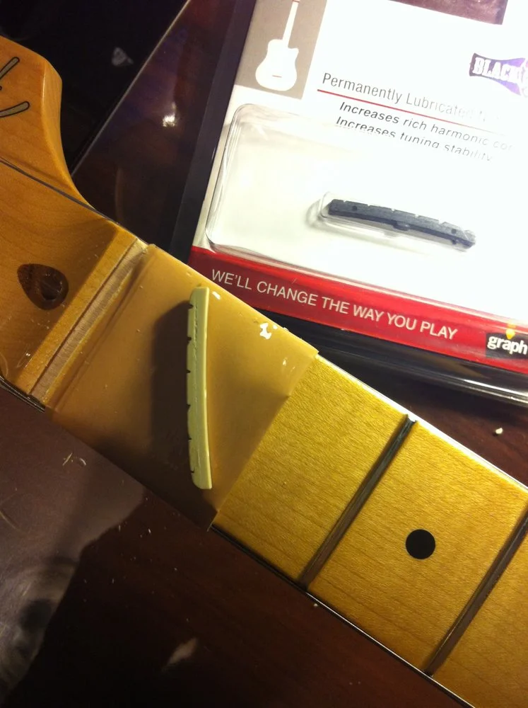

- Graph Tech üst eşiğin uygun hale getirilmesi bölümüdür. Önce üst eşik yuvasını temizledim. Zaten boyut olarak tam uyuştuğu için yapıştırıcı bir madde kullanmadım. Graph Tech Black Tusq'ın altındaki iki çentiği zımparaladım. Biri çok minik bir çentik, diğeri ise ondan biraz daha büyükçe.
5) Montaj
- Graph Tech Black Tusq'ı yuvasına oturttum. Yine bir çekiç ve plastik bir malzeme kullanarak üst eşiği yuvasına; yumuşak darbelerle çaktım. Güvenilir bir şekilde yerine oturdu. Üst eşiği ezmeden, zarar vermeden bu işlemi yapınız, varsa plastik çekiç kullanınız.
85122 eklentisini görüntüle
85123 eklentisini görüntüle
5) Montaj
85124 eklentisini görüntüle
