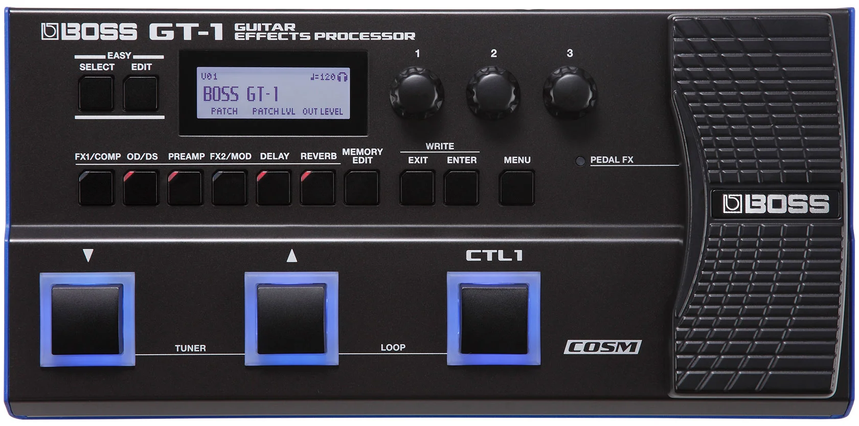

Arkadaşım almış haftasonu kurcaladık. Bizde satışa yeni çıktığı için yardımcı olur diye karalıyorum buraya;
Donanım/yazılım; Beklediğimden güzeldi, ufak ama dayanıklı hissettirdi ve menüler arasında gezinmek kolay (klavuza derinlemesine bakmak zorunda kalmadım). Yazılım ise harika (USB'den seskartı olabiliyor), ayarlar o zaman iyice hızlı+kolay ama bir güzelliği mesela tone studio'yu açınca hemen ses vermeye başlıyor sonra açın youtube veya mp3'leri ve doğaçlama başlasın (DAW açmak gerekmiyor).
FX düğme efektleri; Herhangi dijital bir bozulma, sertlik sezmedim. Prosesör tınısında elbette ama temiz ve gayet iş görür (amfiyle daha güzel)
Pedal fx; Wah'ları beğendim.
OD/DS; Çoğu güzelce, özellikle boss temelli olanlar. Tubescreamer, RAT gibiler ise pek gerçekçi gelmedi ve iyi tını için ayarlamada çok uğraştırdılar.
Preamfiler; Prosesörün en beğenmediğim bölümü, analiz yazılımı kullanmadım ama hepsinin kırılması kulağıma aynı geldi yani ya frekans cevapları veya gain knob'una verilmiş sınırlamalar farklı. Recto gibi 1-2 tanesi hariç mesela pedallar amfilerden daha küçük/zayıf tınlamıyor (analogda olması gerektiği gibi). Çoğunlukla temiz veya çok az kırık amfileri ayarlayıp dist. gerektiğinde pedallarına yöneldim. Kabinler şaşırtmadı, ir temelli değiller sonuçta...Kabaca yorumlamak gerekirse iş görürler ama fazlasını ummamak lazım. Göreceli yorumum en yeni-iyilerinden değilde küçük firmaların cpu dostu freeware amp plug-in hissi verdiler.
Delay/reverb; Delayler ok, ne övgü ne sövgü :) Terra gerektiğinde çok güzel iş görüyor ama isteyen reverb menüsünden 2. bir standart delay açabilir (dual delay isterse). Reverb'ler bariz duyulsun istenirse ayarları çok köklemek gerekiyor.
Main output; Bilmeyen için, farklı kullanım senaryoları için çıkış eq'lanabiliyor. Mesela "small amp" seçeneği ile ufak bir idcore'a bağladık güzel oldu. Ayrıca her patch için ek eq'da var (fx menüleri haricinde). Unutmadan, noisegate'te var ama kapattıktan sonra hiç açma gereği duymadım.

Kendi prosesörümle analog pedal kullanıyorum ama prosesör clean amp gibi ayarlı. Normalde BB preamp sesini clean amfide seviyorsanız sorun beklemem, ama boost olarak nasıl anlaşılır denemeden çok zor.
Birde, prosesörlerin inputtan alabileceği gain sınırlı gt1'deki bir amfi drive edilecekse içindeki yazılım pedalları kullanmak daha mantıklı.
