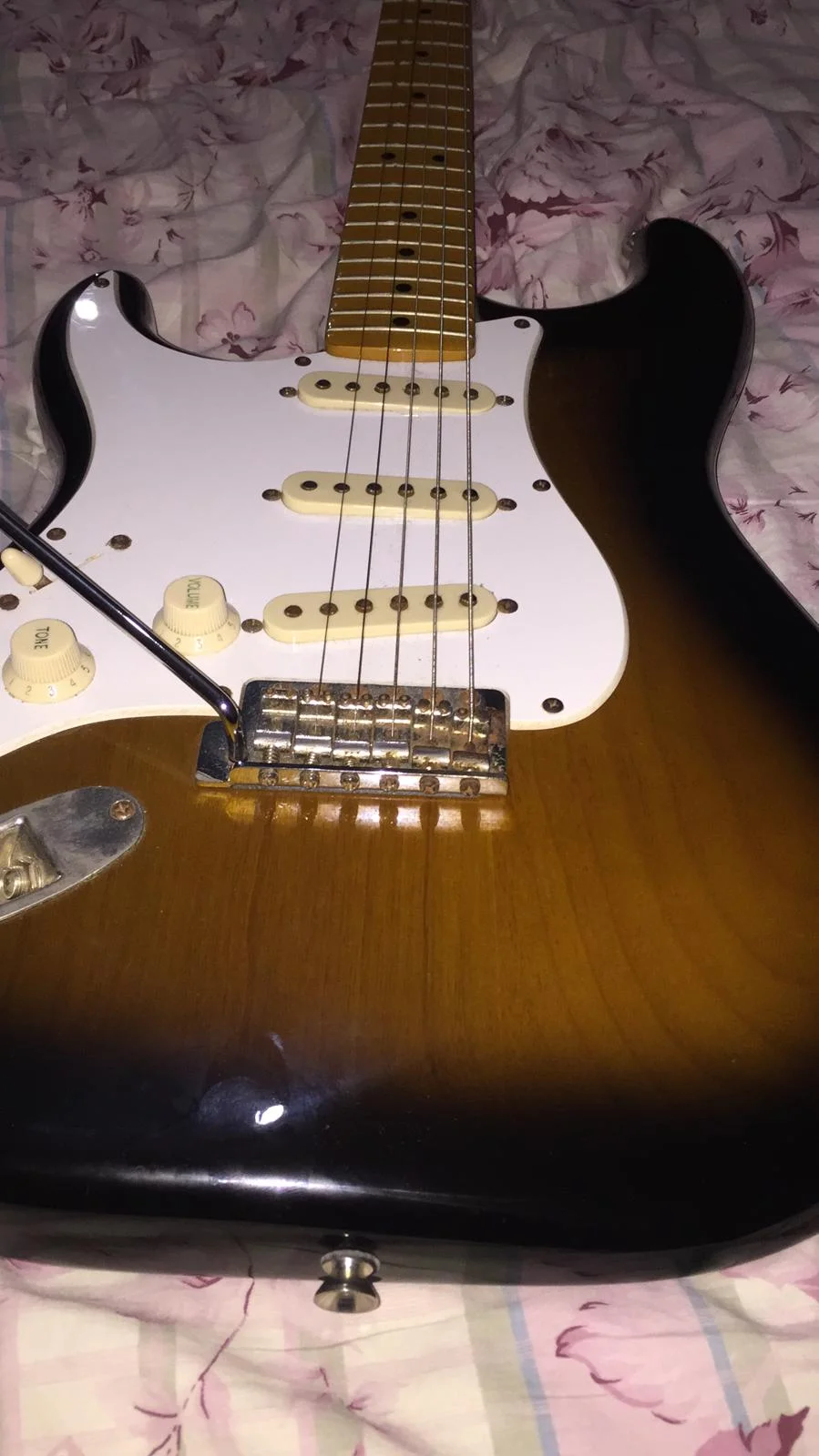

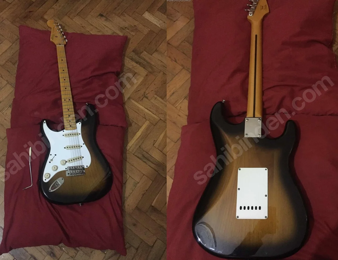

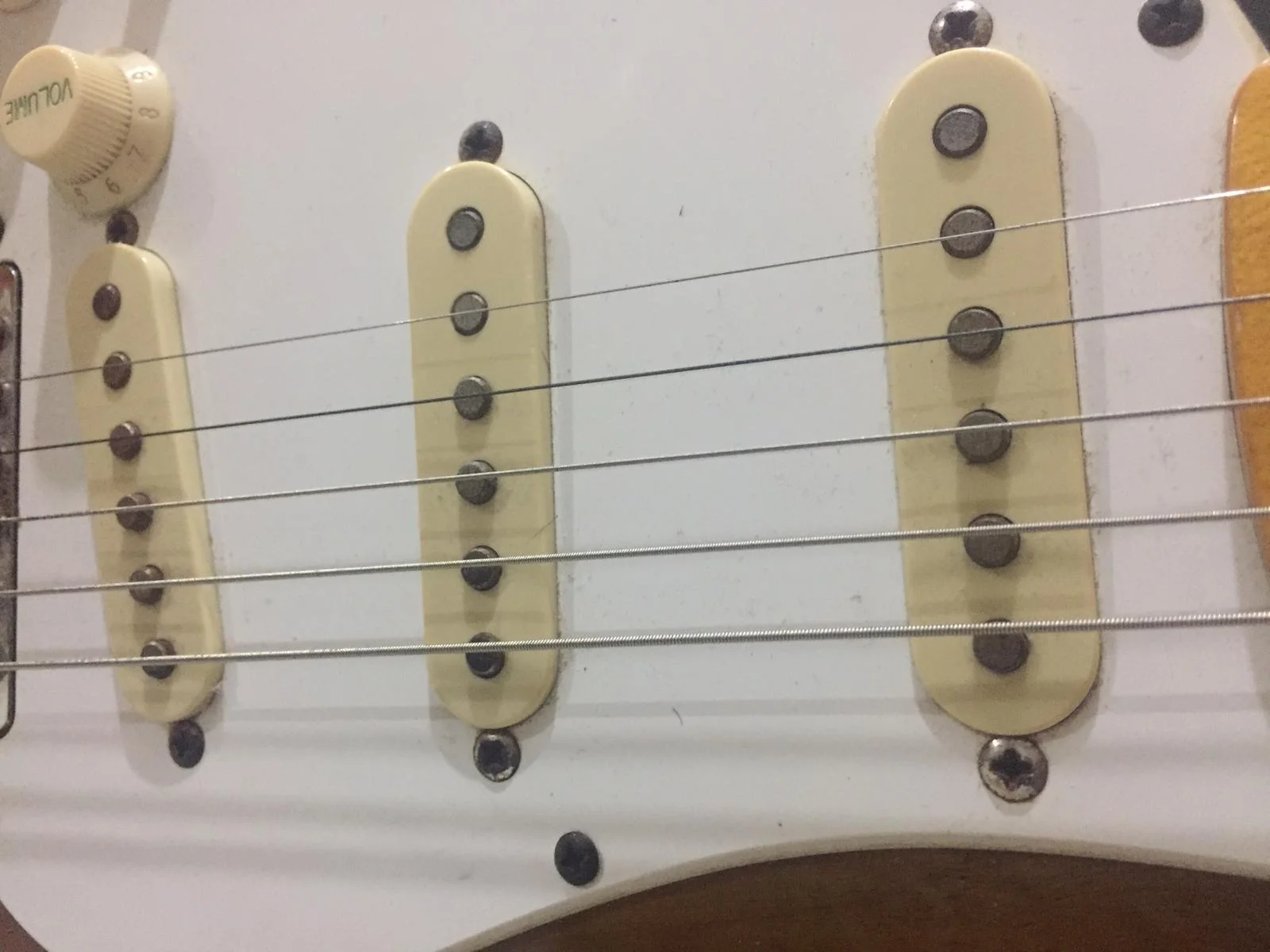

Epeydir bir Squier classic vibe 50's strat istiyorum 2. el ilan görünce almaya niyetlendim. Arkadaş 1950 tl'den koymuş ama gitarın manyetiklerinde, köprü ve saddlelarda paslanmalar mevcut. Diğer parçalar neyse de manyetiklerdeki paslar biraz düşündürüyor. Bu konuyu Cenker baydere'ye danıştım sese bir etkisi olmadığını ama pasların da tamamen geçmediğini söyledi. Bir de arkadaş bu paslardan ne ilanda bahsetmiş ne de detaylı konuştuğumuzda söyledi. Ben yakından foto istedikten sonra farkettim. O yüzden biraz güvensizlik oluştu başka bir sürprizle karşılaşma ihtimalinden dolayı da biraz tereddütlüyüm. Aslında gitar bu pas mevzusu dışında tertemiz görünüyor ama sapın durumu da fotolardan belli olmuyor tek endişem o aslında. Belli ki rutubetli bir ortamda beklemiş gitar ve bu ağaca da olumsuz etki etmiş olabilir. Neyse kısaca riske girmeye değer mi yoksa üstüne ekleyip thomann'dan almak mı daha mantıklı?

benim de manyetikleri oksitlenmiş paslanmış bi gitarım var. Sese bir etkisi olduğunu görmedim. Bence daha önemlisi köprü kısmı. Oralar çok paslıysa ayarlamaları düzgün yapamayabilirsin.

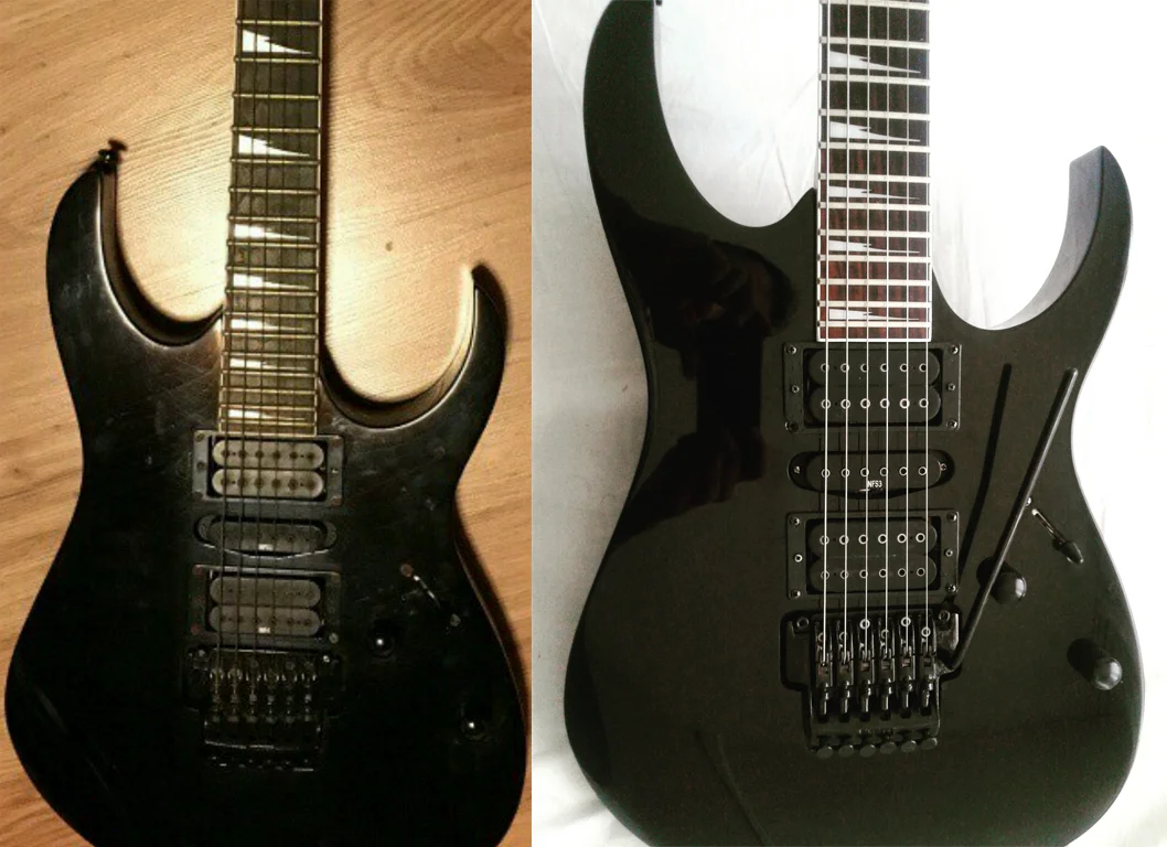

Bende bir kaç sene önce 2. El bir gitar almıştım İstanbul'dan nem ve rutubetten manyetikleri pasliydi alıp zımpara yapıp pasları temizledim sese bir etki etmedi hemde zımpara ile pas geçti yepyeni oldu fakat manyetik plastiğine zimpara gelince boyası matlaşiyor sadece dikkatli bir şekilde boyaya zarar vermeden sadece paslı mıknatıs kısmına zımpara yapınca tertemiz oluyor bir ara after before resim atarım yani bence beğendiyseniz ve fiyatı size uygunsa alabilirsiniz pas sökücü veya zımpara ile geçiyor.

pek içime sinmiyor hocam vazgeçtim. parayı denkleştirip sıfır alırım sanırım.

Hocam yüzde yüz emin olmamakla beraber manyetiklere zımpara yapılmamalı diye biliyorum. Fretleri yuvarlarken tesfiye ederken bile manyetikleri bantla kapatıyorlar. Küçük metal tozu mıknatısları tutabiliyor içine giriyor vs deniyor. Manyetik pası için tuzlu limon suyunu çok az manyetiğe damlatıp sile sile temizleyen bir adam görmüştüm youtube'da. Sizin zımpara işleminden sonra bir problem oldu mu?

Hiçbir sorun olmadı şöyle öncesi sonrası resim bırakayım

elinize sağlık süper olmuş, ince ayrıntı verip bilgi paylaşmak isterseniz nasıl yaptığınız konusunda eminim çoğu kişiye yardımı dokunur, saygılar.
Teşekkür ederim. Aslında bu gitarı aldığım kişi gitarla alakası yoktu ve 5-6 sene önce eski sevgilisi hediye etmiş dedi bana ve gayet makul bir fiyat ile yanında kılıf ile elden aldım ve bana dediği şuydu; gitarım çok temiz! demişti =D ve yıllarca gitar bakımsız kılıfında senelerce bırakmış İstanbul'da nemden rutubetten ayrıca telleri bile ilk günden beri değiştirilmeden, kir pas içinde aldım, komple her parçasını söküp fretleri bile zimparaladim perdeleri portakal ve limon yaği ile temizledim ve fretleri zimpara yapmadan evvel perdeli maskeleyip bir güzel bakımını yaptım. Yeni teller taktım, içindeki elektronik aksamlarini komple yeniledim, Jack girişi bile bozuktu dimarzio aldım lehimledim, vidaları bazılarını değiştirdim, manyetik kısmını da ince zımpara ile zimparaladim ve sap kısmının arkasında bile kararmalar vardı, onları da zimparaladim ve sprey vernik attım şuan tertemiz daha önce Endonezya mali ibanez rg 370 dx kullanmıştım ve askere giderken satmistim ve pişman olmuştum ama bu kez aldığım Kore mali ve bariz bir fark varmış bayağı kaliteli çıktı floyd rose sistem olmasina ragmen ugrastirmiyor akord kaçırma derdi bile yok çok memnunum taş gibi sapasağlam ilk günden eser kalmadı ve gitar hayata hayata döndü. Düşünüyorum şimdi ömrüm ve param olursa ilerde başka bir gitar alırsam muhtemelen sıfır bir Musicman majesty alırım artık çünkü 2. El almak çok uğraştırdı...Tabi uğraşmak isteyen de olabilir yokluktan benim gibi yani ama para imkan varsa sıfır alın ya da temiz bulmaya çalışın, benim durum yokluktan dolayı idi. Kafanıza takılan soru olursa yanıtlamaya, bildiklerimi aktarmaya çalışırım. İyi günler
