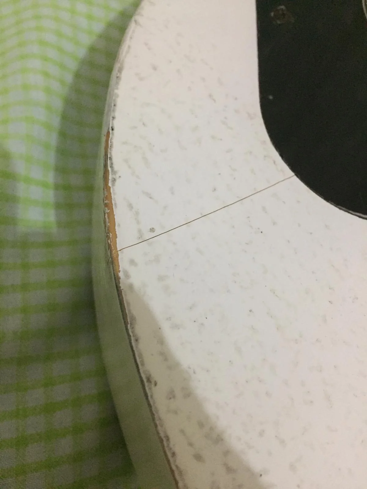

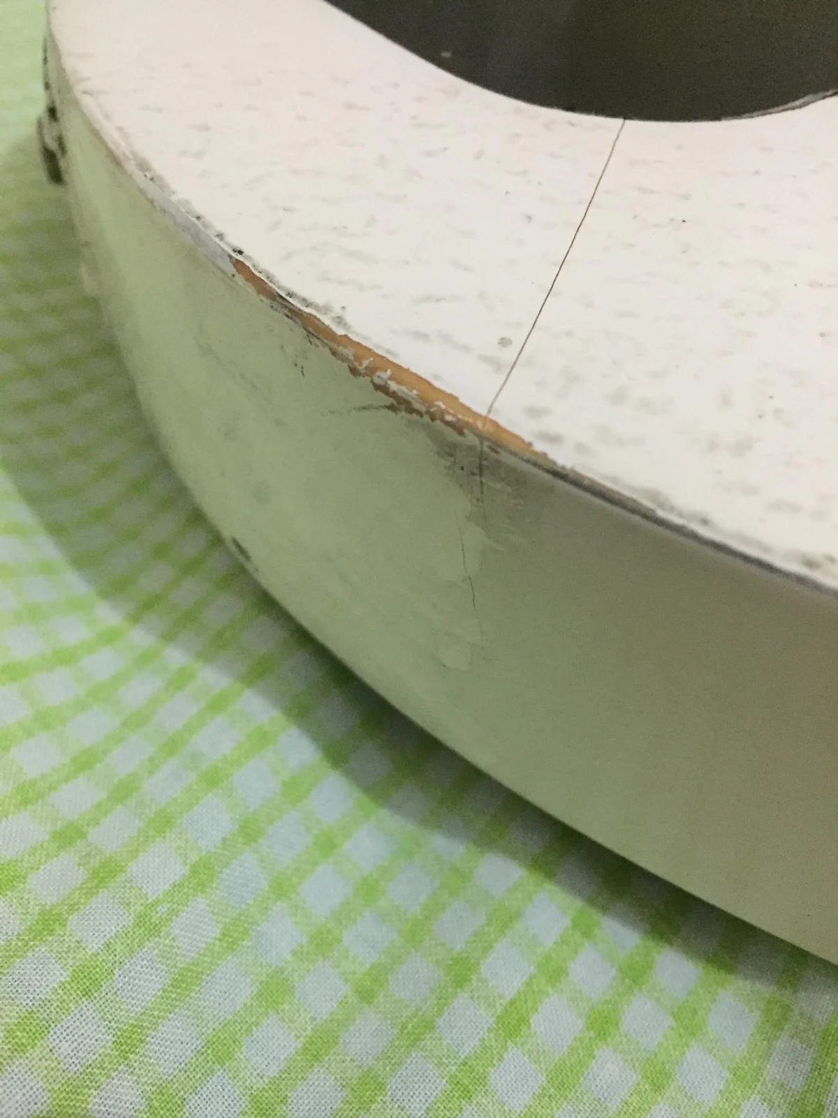

Elim bir kaza sonucu les paul gitarım askıdan kurtulup yere düştü ve arka kapağı civarlarında çatlak oluştu. Orta kuvvet uygulayınca arası saç telinden biraz kalın bir miktarda açılıyor, yapılacak bir şey var mıdır ya da daha ne kadar yaşar bilenler yardımcı olursa çok sevinirim, teşekkürler...

Bir enjektore suyla hafif (enjektor ignesinden gececek kadar) incelttiginiz titebond veya o tip yapistiriciyi koyup çatlağı çok zorlamadan enjektor girecek kadar acip yapistiriciyi catlak boyunca zerk edin. Sonra uygun bir iskenceyle govdeyi sikistirin. Sikistiriken iskence govdeye ve cilaya zarar vermesin diye araya keçe benzeri bir maddeyi uygun miktarda koymayi unutmayın. Catlaktan sizan yapistiriciyi kurumadan nemli bezle silin. 24 saat bekleyin.
Ya da bir luthiere gidip bu tamiri yaptirin. Malzemeniz yoksa daha ucuza gelir.
Bu tip catlaklar onarilmazsa büyüyebilir.
