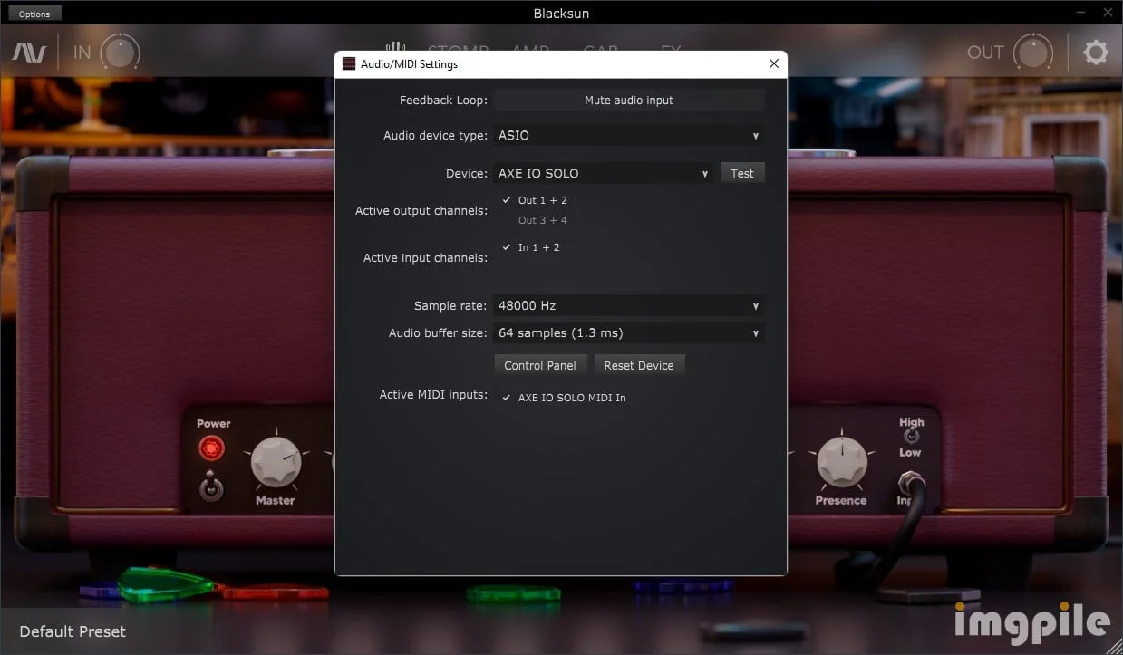

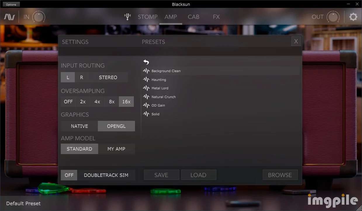

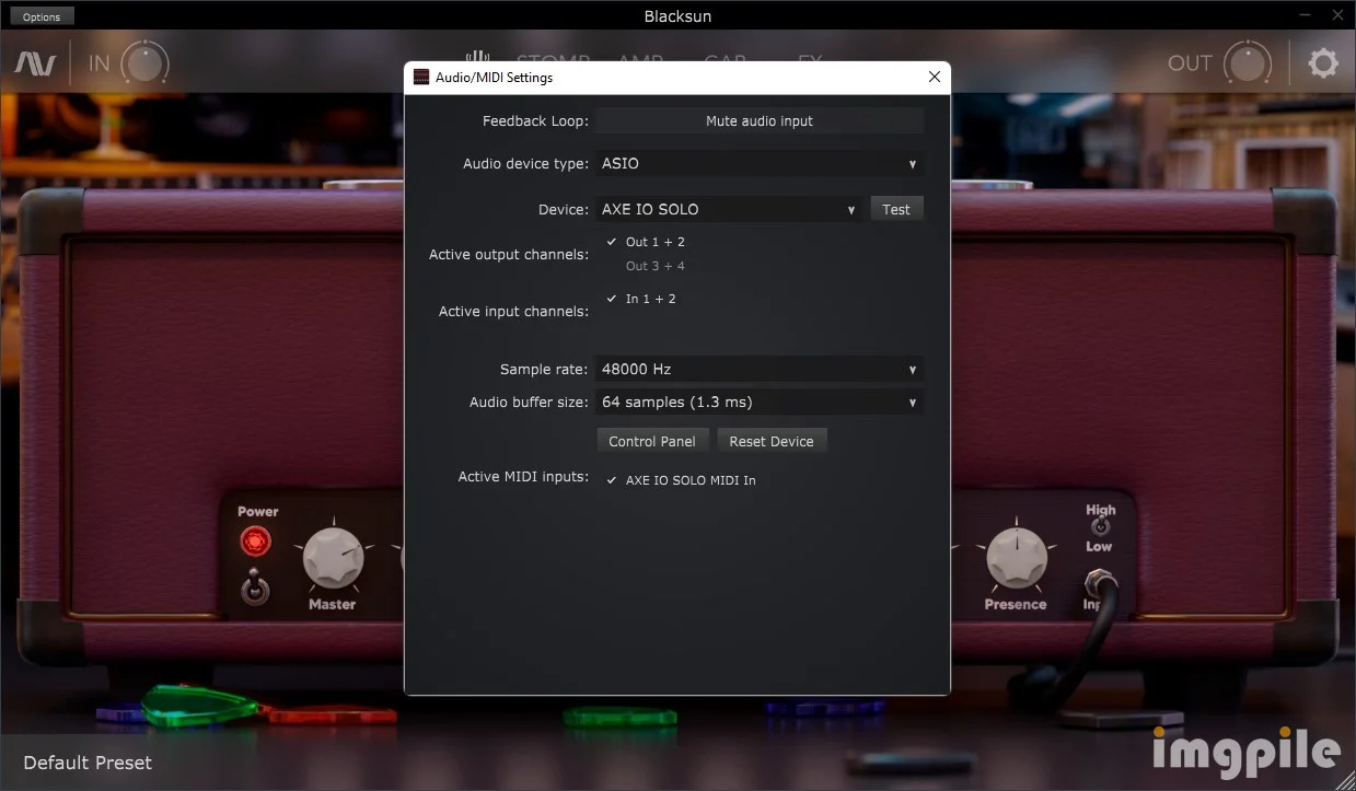

Boşver DAW'ı, IR'ı, VST'yi... Sana yapabileceğin en basit şeyi anlatayım. Şunu indir, ücretsiz ve çok iyi: Blacksun | Versatile Amp Simulator Gitarını ses kartına tak, Blacksun'u aç. Normal program olarak yükleniyor, DAW, IR gerekmiyor. Sonra Blacksun'da Options'dan Audio Settings'e gir, oradan da Audio device type ayarından ASIO seç. Feedback Loop ayarını da kapalı tutmayı unutma, ses gelmez yoksa. Sample rate ve Audio buffer size ayarlarını da aşağıda gördüğün gibi yap. En sol yukarda Options. Böyle:
Sonra da en sağdaki dişliden Blacksun'un ayarlarına girip gitarın bağlı olduğu girişi seç, Input Routing yerinden seçeceksin. Oversampling ise en az x8 olsun. Böyle:
Bu kadar. Şimdi çal. Stomp yerinden efekt pedallarını ayarlayıp açabilirsin, Amp yerinden amfi ayarlarını yapabilirsin, Cab yerinden kullanacağın kabinleri seçebilirsin (dosya yöneticisi var orda, onu kullanarak indirdiğin IR'ları da seçebilirsin), FX yerinden de EQ/delay/reverb gibi efektler açabilirsin. Stomp yanında da akort cihazı var, gördüğün çatal sembolü, onunla gitarını akort edebilirsin.
