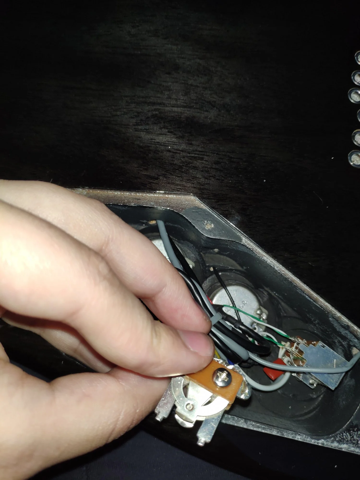

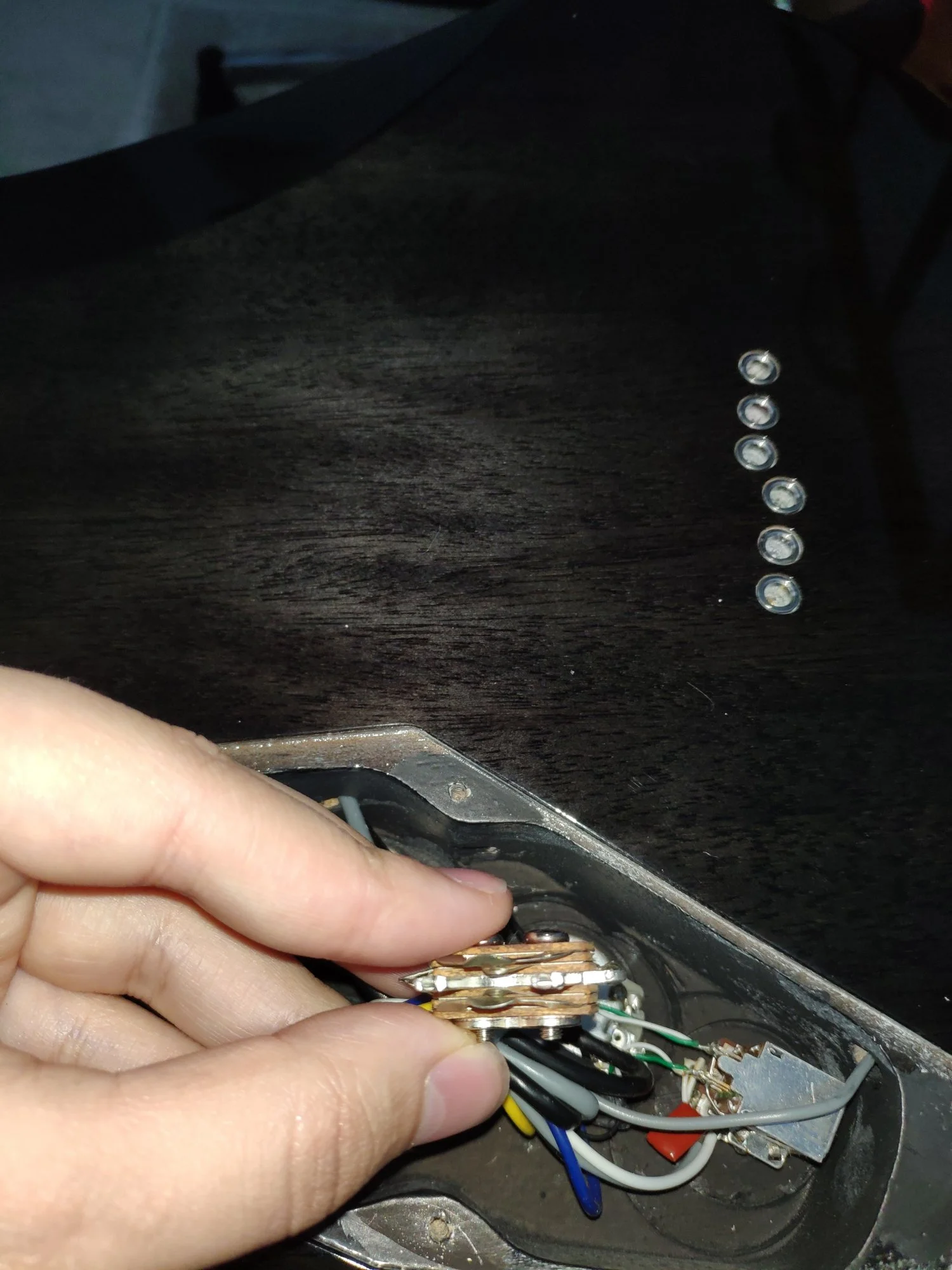

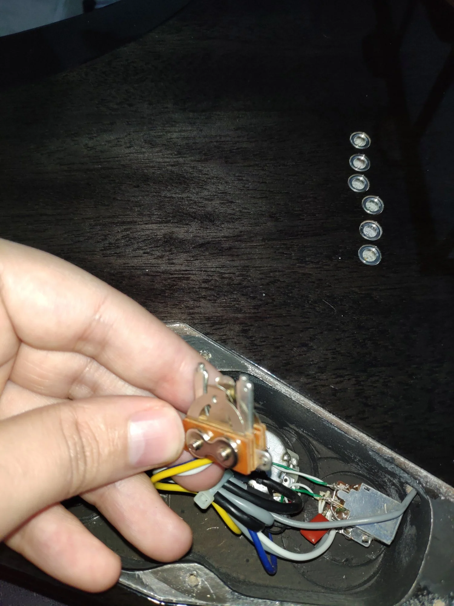

İkinci el bir elektro gitar aldım, switch ile oynadığımda içerideki elektronik aksan yerinden fırlıyor. Bunu düzeltmek için benim yapabileceğim bir şey var mı yoksa kurcalamadan direkt bir mağazaya mı götüreyim? Daha iyi anlaşılması için video çektim link üzerinden ulaşabilirsiniz.

Oncelikle, Sorununu anlatabilecek en iyi sekilde anlattigin icin tesekkur ederim.
Benim tavsiyem selektorun komple degismesidir cunku malum ayaklar artik selektoru tutmuyor. Karga burnuyla baglanti noktalarini sikistirmak denenebilir ama uzun vadede yararli olabilecegini dusunmuyorum. En ucu ve en saglam yol adam akilli bir selektorle degistirmei olacaktir.

Merhaba,
Selektör dediğimiz fotoğraflarda elimde tuttuğum ayaklı bölge mi? Maliyeti çok olur mu acaba burada bir tek do-re music var götürebileceğim.
Vala 3 yollu 63 lira gordum en dusuk. Tabi lehimi icinde bir el isi ucreti vereceksin. Bu yaptiracagin yerin insafina bakar.
Bu arada manyetik secmeye yarayan minik cubuktan bahsediyoruz degil mi kesin olarak? Gozlerim beni yaniltmiyor?
