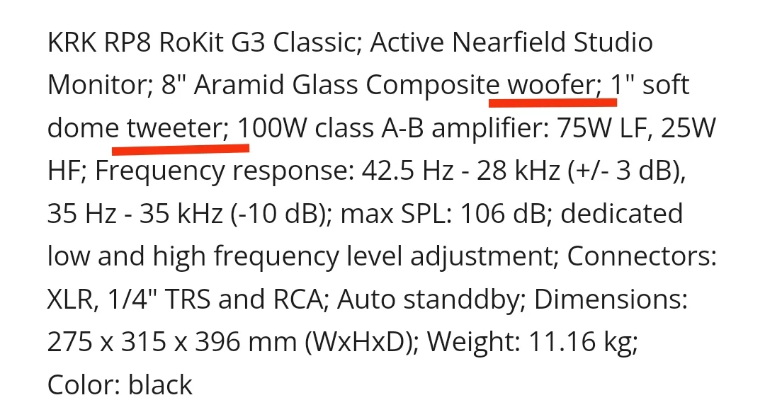

Woofer öcü değil. Enstrüman dünyası ile de pek âlâ ilişkili. Hatta şaşırdım bir de tweeter var bak mesela monitörde.
Elindeki sistem enstrüman çalmak için uygun değil sadece. Çalar mısın? Pek tabii çalarsın fakat günün sonunda aldığın ses tatmin etmeyecek seni.
    159.7 KB · Gösterim: 49
Hoparlörün içindeki değil de ayrı kutu gibi subwoofer diye düşündüm. !?!?
Ama yorum geçerli, bahsedilen Sony şeyler ufak müzik seti hoparlörü… cıpss cıpss dubuvv müziklere Ok ama gitar çalmak, leş gibi ses olur, tatmin etmez.
