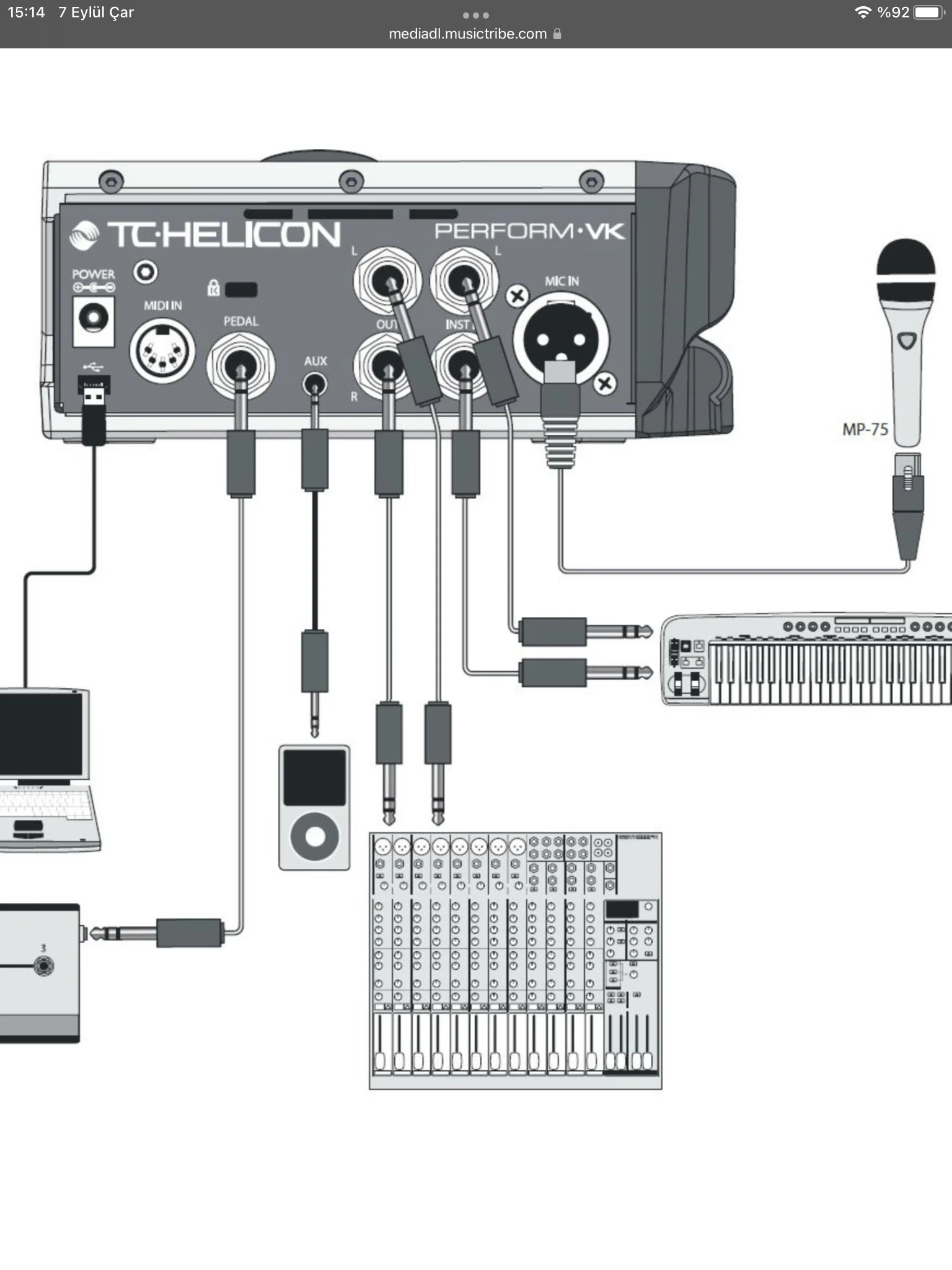

Hocam selamlar öncelikle teşekkür ederim, ben cihazı sahnede kullanmak için satın aldım, ama inanılmaz boğuk bir ses geliyor, hiçbir şekilde kullanamadım, kulaklığı taktığım zamanlar muhteşem tertemiz bir ses alıyorum. Giriş ve çıkışları nasıl yapmam konusunda öneriniz var mıdır acaba?
Kullanımı kolay bir alet ama kulaklıktan düzgün ses alırken sistemden kötü geliyorsa ya sistemde ya da aletin çıkış kanalında bir sorun vardır diye düşünüyorum. L çıkış genelde tek bağlandığında stereo çıkıştır. Ts kablo ile çıktıysanız belki tek kanalı iletmiştir ses bu sebeple kötü olmuş olabilir (vokal mono bir ses kaynağı olsa da efektler stereo çalışıyor olabilir) Manueli okumakta fayda var.
  • #5
Böyle bir şey göstermiş manualde, baktığım kadarıyla efekler stereo, yine de hiçbir kaynakta klavyesiz çalıştıranı görmedim, ben klavye hariç böyle bir bağlantı yaptım miksere çift kanal yine olmadı ama bende hata yapmış olabilirim
