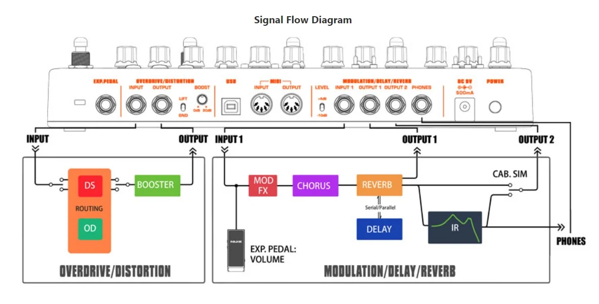

Fakat Cerberus konusunda bir yanlışınız var cihazda herhangi bir preamp devresi yada modellemesi yok. Mutlaka bir amfi yada preamp ile kullanmak gerekli.
Şemada gördüğünüz üzere herhangi bir preamp yok sadece kabin sim var. Output 1'den çıkıp bir preampa girip daha sonrasında Input 1'e girmek gerekli. Böylece efektlerde preampdan sonra gelmiş oluyor.

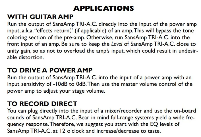

Ek olarak araştırmalarıma göre Tri AC'de de herhangi bir kabin sim göremedim. Kullanma klavuzunda direk power amp'a girilebileceği yazmakta. Hatta kabin sim ile kullananlar daha iyi sonuç elde etmiş gibi.
Burada ampli ile kullanacaksanız amplinin preampını devre dışı bırakın, direk power ampa girin yadaisterseniz direk kayıtta yapabilirsiniz demişler.

158040 eklentisini görüntüle
158041 eklentisini görüntüle
