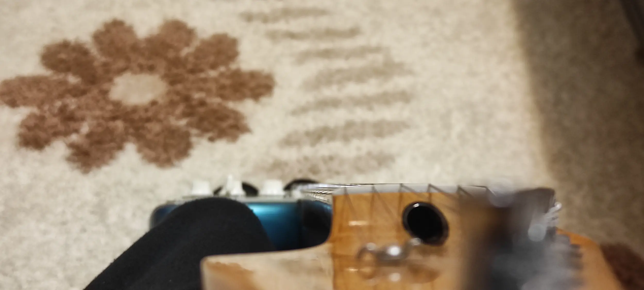

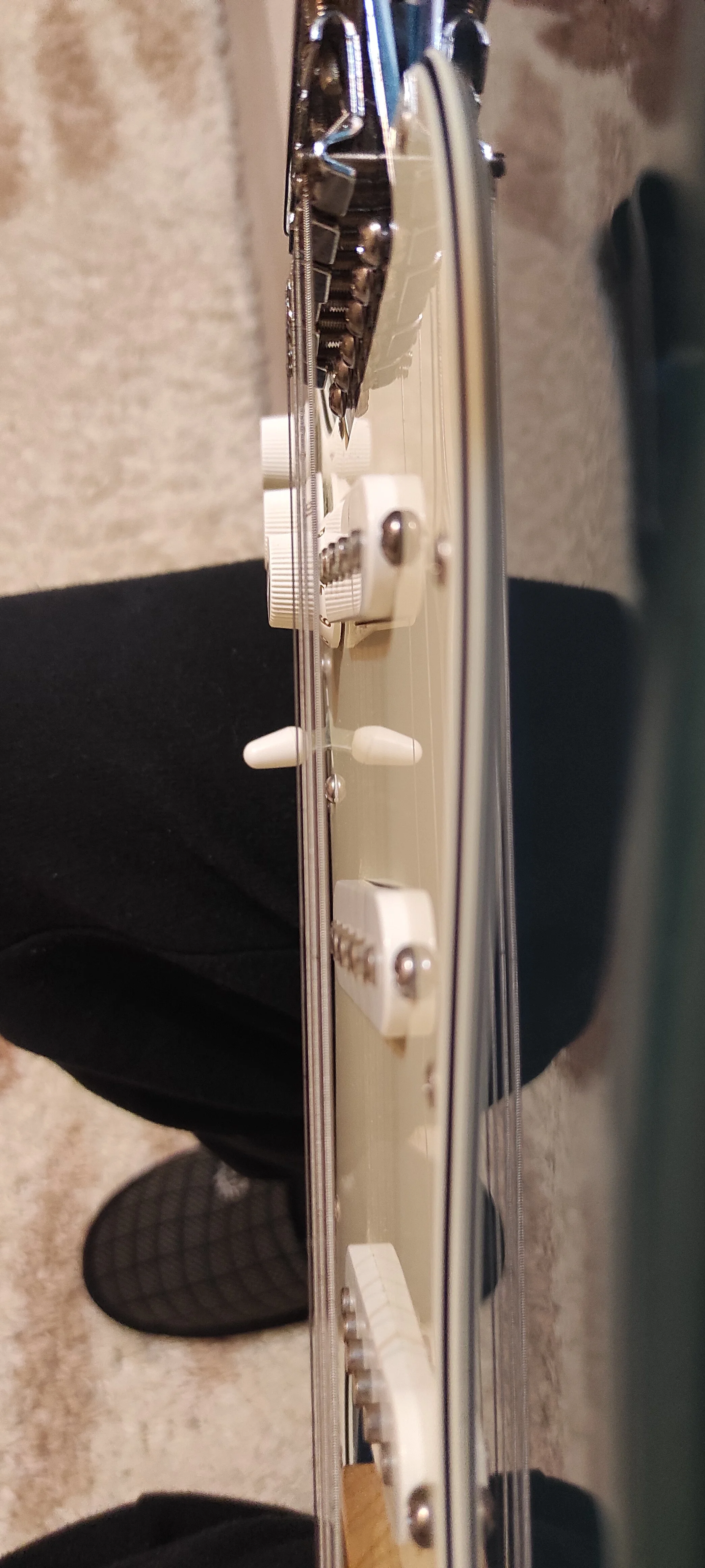

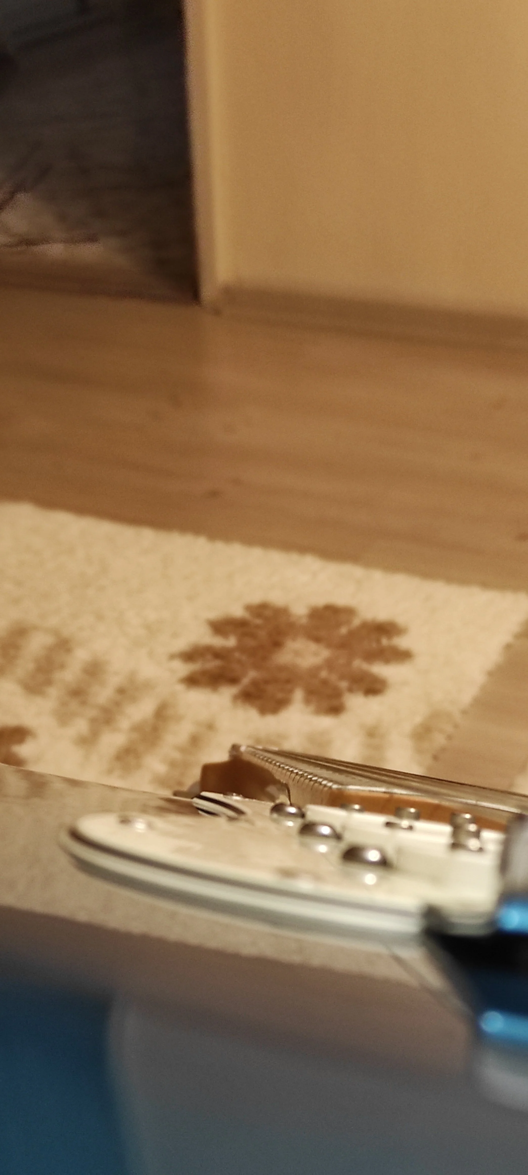

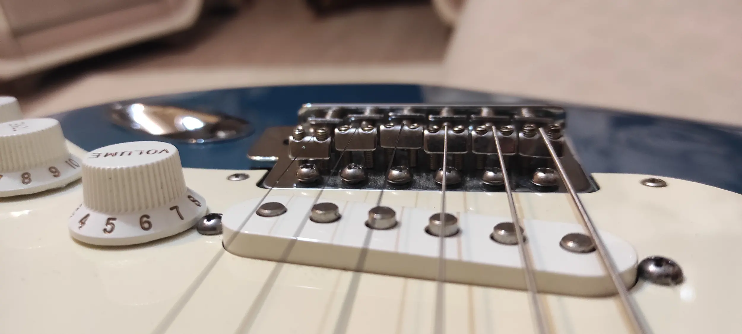

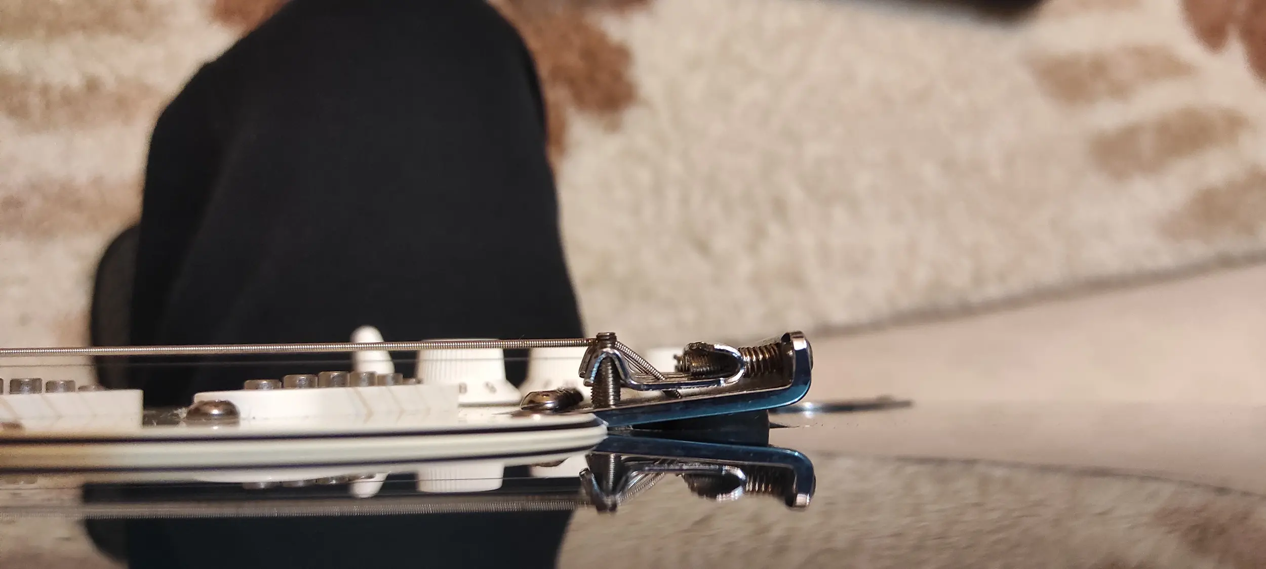

Bende de aynı sorun var. Sap ayarında köprü ayarında sorun yok daha dün yapıldı. Ama gitarı bugün elime aldığımda bi baktım hala 1-2-3. perdelerde buzzing var. Anlamış değilim, sanırım fretlerde sorun var.
Truss rod'u çok hafif hafif gevşetin (daha icbukey). Ama çok çok az ve kontrol ede ede döndüreceksiniz. Ta ki buzzing geçene kadar. Sorununuz çözülecek.

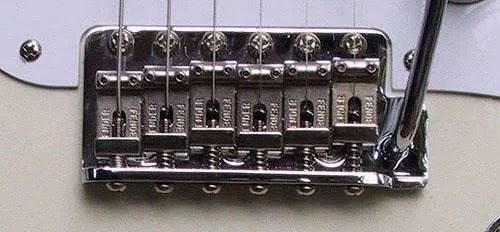

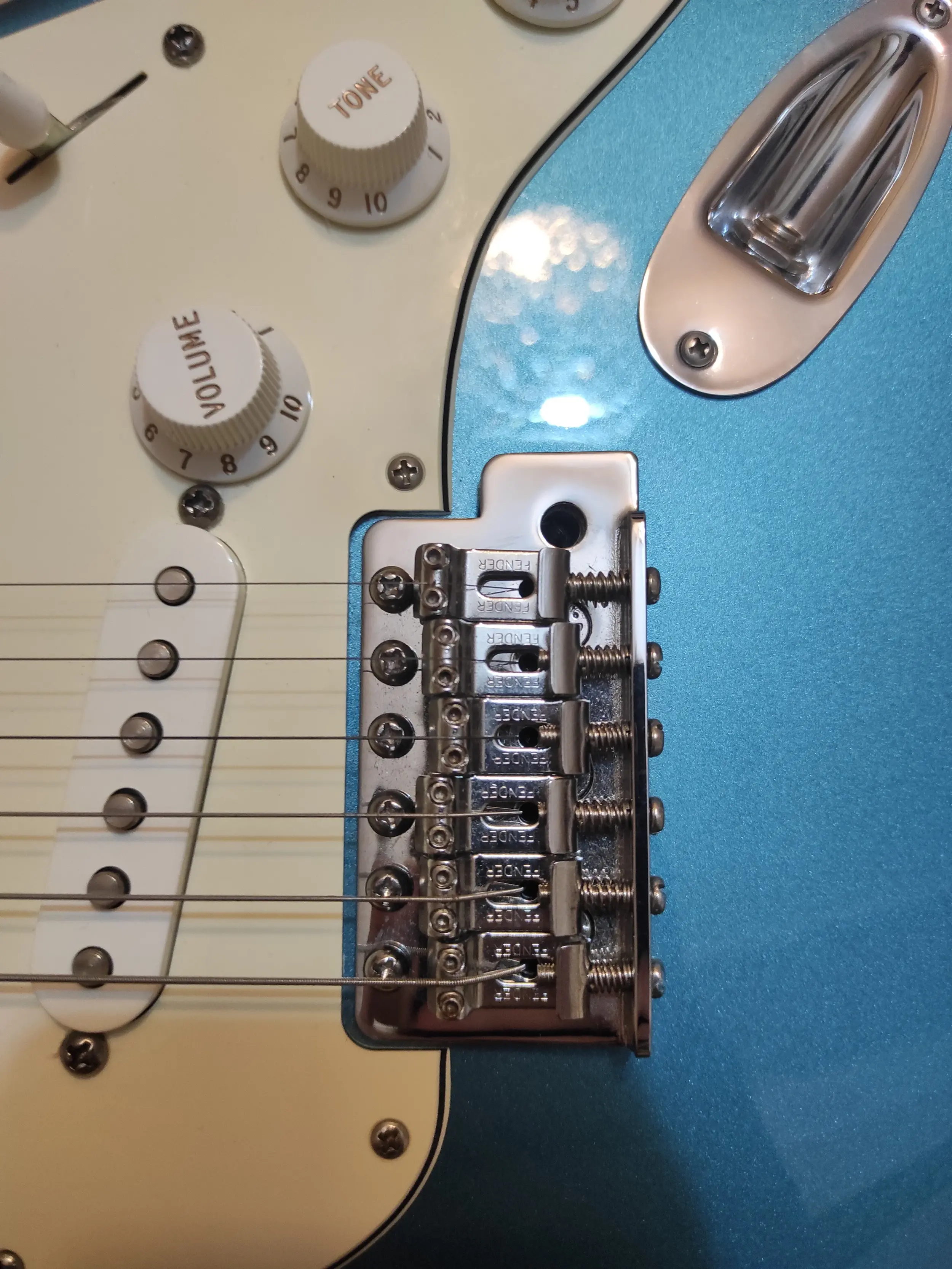

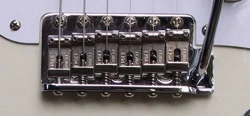

tremolo boşluğundaki yaylar kaç tane ve nasıl konumlanmış? köprü havada değil mi? bence biraz daha gövdeye paralel durmalı. arkadaki tremolo claw'daki vidaları kontrollu sıkarak akort edin bu işlemi yaparken gitar yatay konumda değil yer çekimine dik olsun ki teller yer çekimine göre ayar almasın. sonra düzelmezse (ki düzelmeyecek sap ayarı gitmiş), sap ayarını yapın fotoğraflardan gördüğüm kadarıyla sap ayarı da yanlış çünkü biraz daha iç bükey olmalı. hafif ama çok fazla iç bükey olmayacak.
