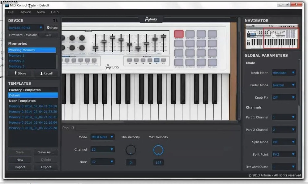

MIDI klavyelerde her bir pad klavyedeki bir notaya tekabül etmektedir. MIDI klavyenin yönetim yazılımından bu notalar ve klavyenin birçok ayarı (tuş hassasiyeti, knob'ların hangi midi CC'leri değiştireceği vb) ayarlanabilir. (Bkz: Ekteki resimde Arturia marka klavyelerin yönetim yazılımı olan MIDI Control Center görülmektedir. Sol üstteki pad'e C5 notası ayarlanmıştır. )
    130.8 KB · Gösterim: 46
