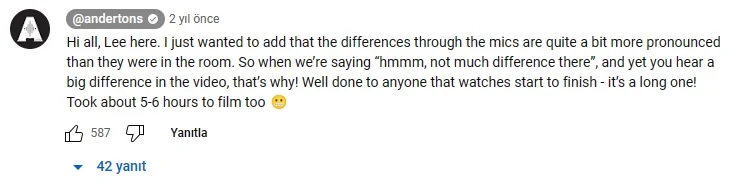

Vaktiniz varsa izleyin. Ufak bir de açıklama yapmak durumunda kalmışlar, sanırım celestion'u zor durumda bırakmamak adına.
