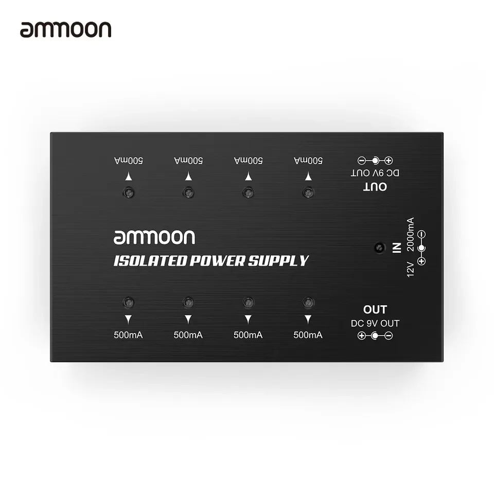

Boss MD200 ve 6 adet analog pedal kullanıyorum pedal board um da. Ammoon marka izole olduğunu iddia eden bir power supply aldım AliExpress den. Sonra çok beğendim bir tane de yedek aldım. Board oldukça sessiz şu anda.
Ammoon un bir de ince uzun bir versiyonu var onunla ilgili şikayet çok. Bahsettiğim modelin fotosunu ekledim. Tabi bütçeniz dar değil ise çok daha kaliteli bilinen markalar da mevcut.

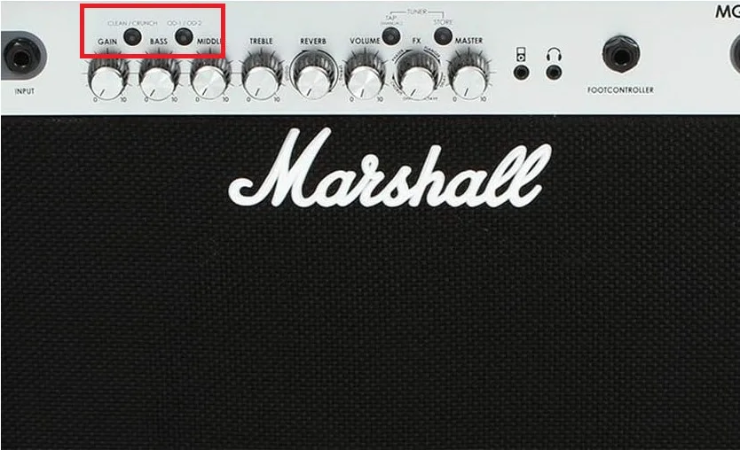

Drive kanalı derken neyi kastettiniz tam anlayamadım. Zaten aletin bir tane inputu var. Demin baktım olay şu şekilde; Gitardan wah pedalına, wahtan processor e, processor den distortiona, oradan reverbe oradan da amfi inputa girilmiş.
Eh işte gönül isterdi ki dolar 1 tl olsun herkes hayallerine kavuşsun. Bu konu başlığıda nostaljik kalsın. Maddi imkanım el verdiğince oğlumu bu konuda desteklemeye çalışıyorum. Evet, önünde 4 senelik bir eğitim var. Benimde 4 sene boyunca onun öğrencilik hayatını desteklemem gerekiyor. Bakalım.
Amfi zaten 4 kanal. Siz üzerine bir de pedalları drive kanalda kullanıyorsanız. Sesin artması ve olması zaten kaçınılmaz. Clean kanalda iken deneyin.

Hocam, şimdi bu yazınıza istinaden terimlerinizi biraz anladım. Yani şu clean/drive kanalı. Amfiye açıp baktım. Evet, clean kullanıyormuş oğlum.
