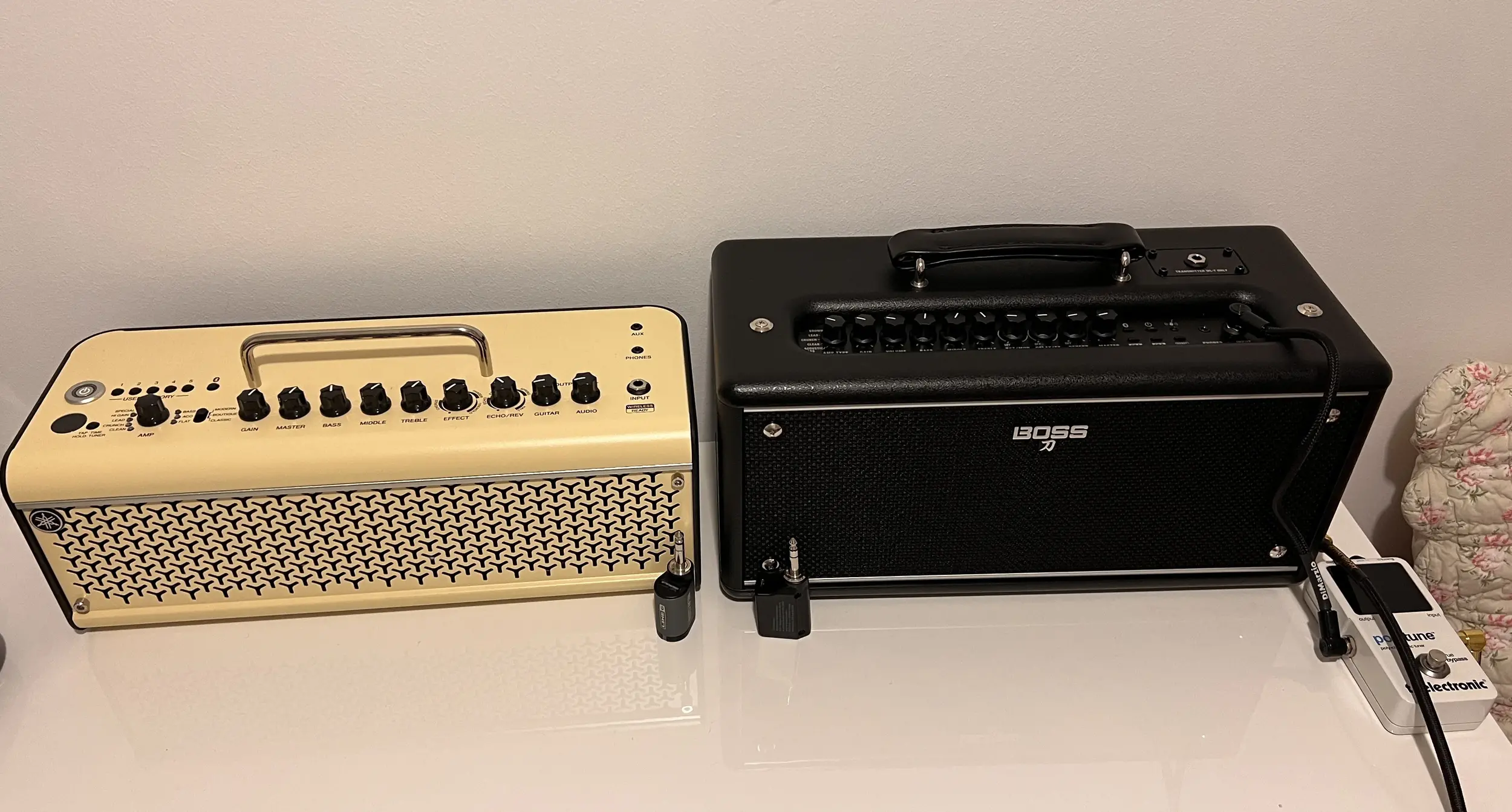

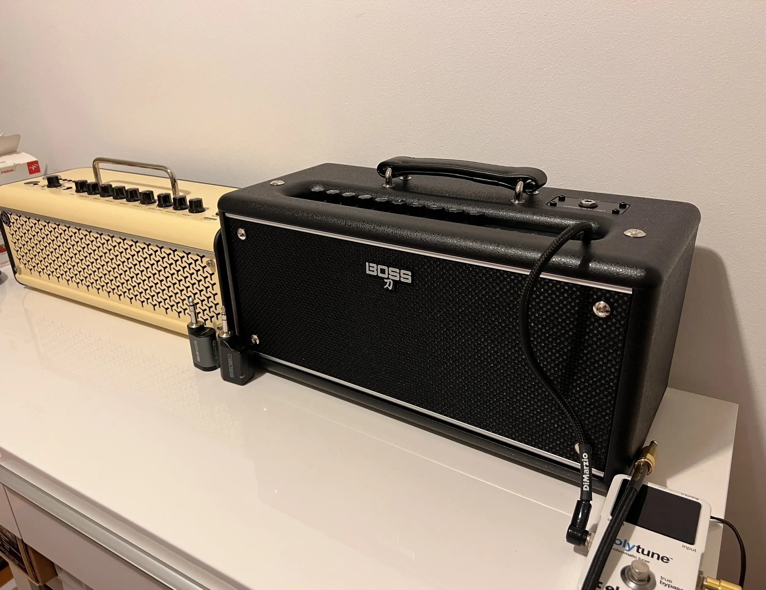

Şimdi resimde yanında THRii var... evet malum soru .. hangisi daha iyi? Valla THR aleyhine bugüne kadar tek kötü kelimem olmadı, hiçbir rakibini de ciddiye almadım. Air EX de oldukça iyi mücadele gösteren centilmen bir rakip diyelim. Daha iyi demem ama bu kadar yaklaşan olmamıştı. Yine de hissiyat değişebiliyor, bazı günler yok yav belki de daha iyi olabilir dediğim de oluyor.
THR'ın app'i basit ama modern hissiyatlı iken Boss adeta 20 sene önceki PC programları görüntüsünde. Çok daha fazla efekt ve parametre olması kişiselleştirme için avantaj ama THR da az oyuncakla aynı derecede iyi ton veriyor. THR'ın 3.2 inch hoparlörlerine karşılık Boss'un 5 inch'leri açıkçası biraz daha öne çıkıyor. Daha dolu dolu ve büyük amfi hissiyatı var ki o da normal.

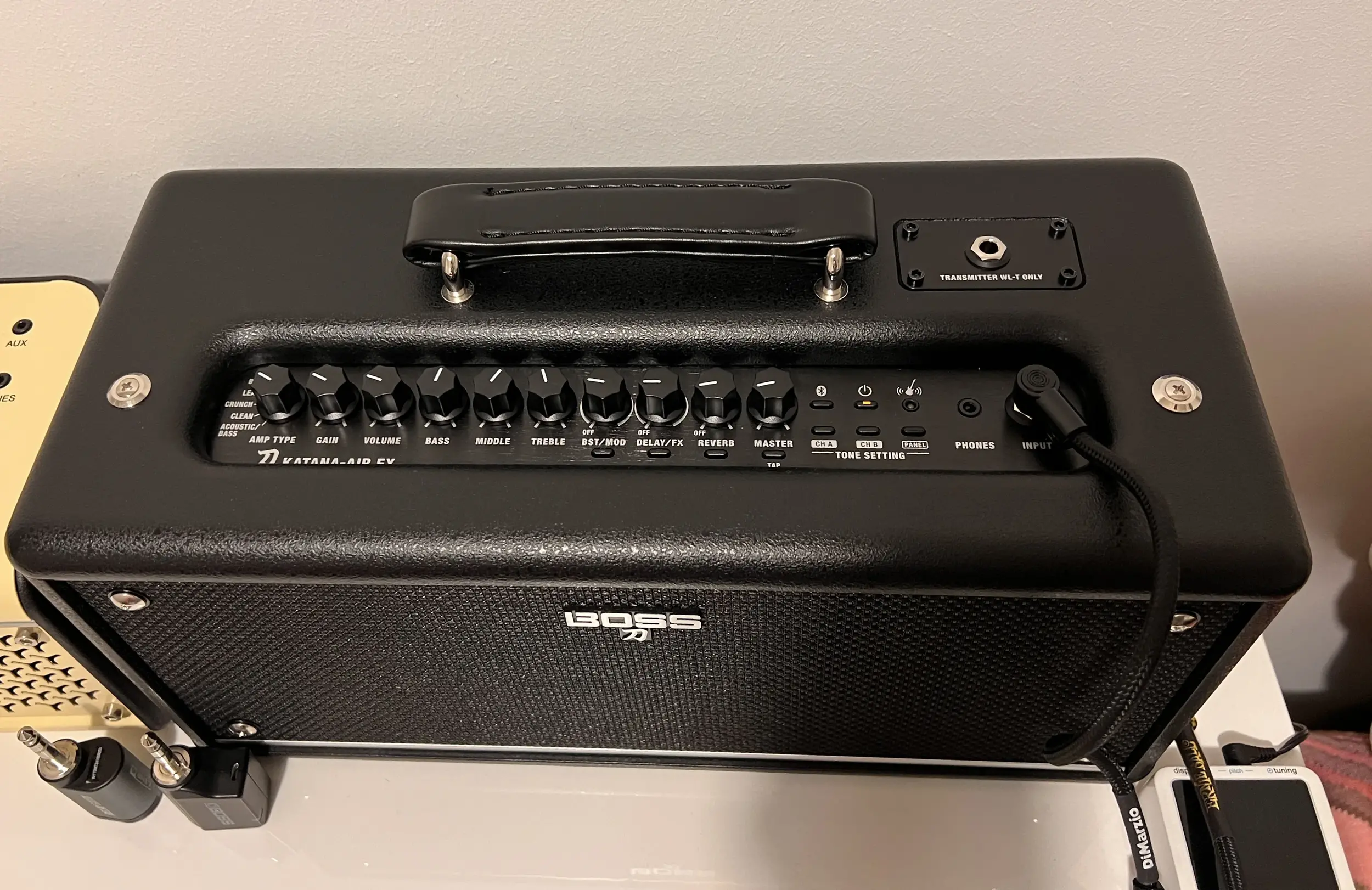

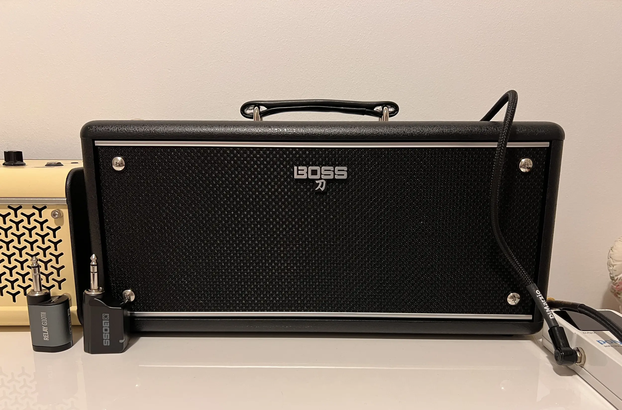

Ahşap kasa ve 5 inch gerçekten fark yaratıyor. Bildiğiniz tüm "küçük" amfileri unutun, bundan ciddi ciddi amfi ve kabin hissiyatı geliyor. Tabi ki fizik kuralları geçerli, 12" kabin gibi odayı dolduruyor demiyorum ama plastik kasalı muadillerine göre net bir fark var. Burada metal kasa ve daha küçük hoparlörü olan THR II hala delikanlı bi soluklan hele dedirtir ama... hala EX mi THR mı daha "harbi amfi hissi gibi" sorusuna cevap veremedim. İkisi de iyi.
App konusu tam bir rezillik. Bildiğiniz Katana uygulaması ama diğer modellerin patch'leri bunda çalışmıyor. Tone Central'da da sadece 3-5 tane hazır paket var, kullanıcı patch'i yok gibi bir şey. App zaten kullanışsız, ekran geçmek için resmen gitarı bırakıp iki elle ipad kullanmak gerekiyor. Görsel olarak da dediğim gibi 20 yıl önce daha kaliteli görünen oyunlar oynardım PC'de. Neyse ki uğraşamam derseniz de Panel ayarları ile bile düzgün tonlar alınan bir amfi EX ama yine de büyük Katana'lar kadar kullanışlı bir app olmasını beklerdim. Bu arada kaçırmadıysam sadece tablet/telefon ile kontrol edilebiliyor, laptop uygulaması yok EX için.
Bir sıkıntı da şu; app'i telefon için tasarlamışlar. Yani en basit pedal için bile Page 1, Page 2 sayfa geçmek gerekiyor, halbuki ipad ekranı dev gibi yapsana hepsi görsel olarak tek sayfaya sığacak gibi... bir de sabit meret, 90 derece dönmüyor koca ipad pro'yu dikine koymam gerekiyor önüme.
Panel demişken efekt knobları mkII değil de mkI gibi yani boost ve mod aynı düğmede, birini kullanabiliyorsunuz. Bu fiyata iç içe olan mkII gibi olmasını beklerdim. Yani günlük hayatta zaten drive pedalı verirken aman phaser da açayım dem ihtimalim yok gibi ama orada olması da benim açımdan haklı bir talep eyyy Boss.

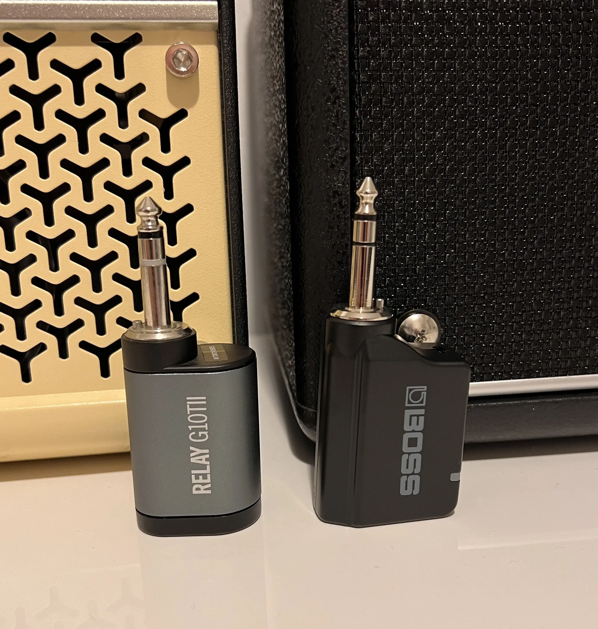

Wireless zımbırtı oldukça iyi çalışıyor ama neden ona ayrı jack yaptıklarını anlamadım. Mesele THR'da Input'a takınca çalmazken zaten şarj ediyor. EX ise Input var ama ayrıca wireless jack'i de var sadece şarj için. Sonrandan akıllarına geldiği çok belli.
