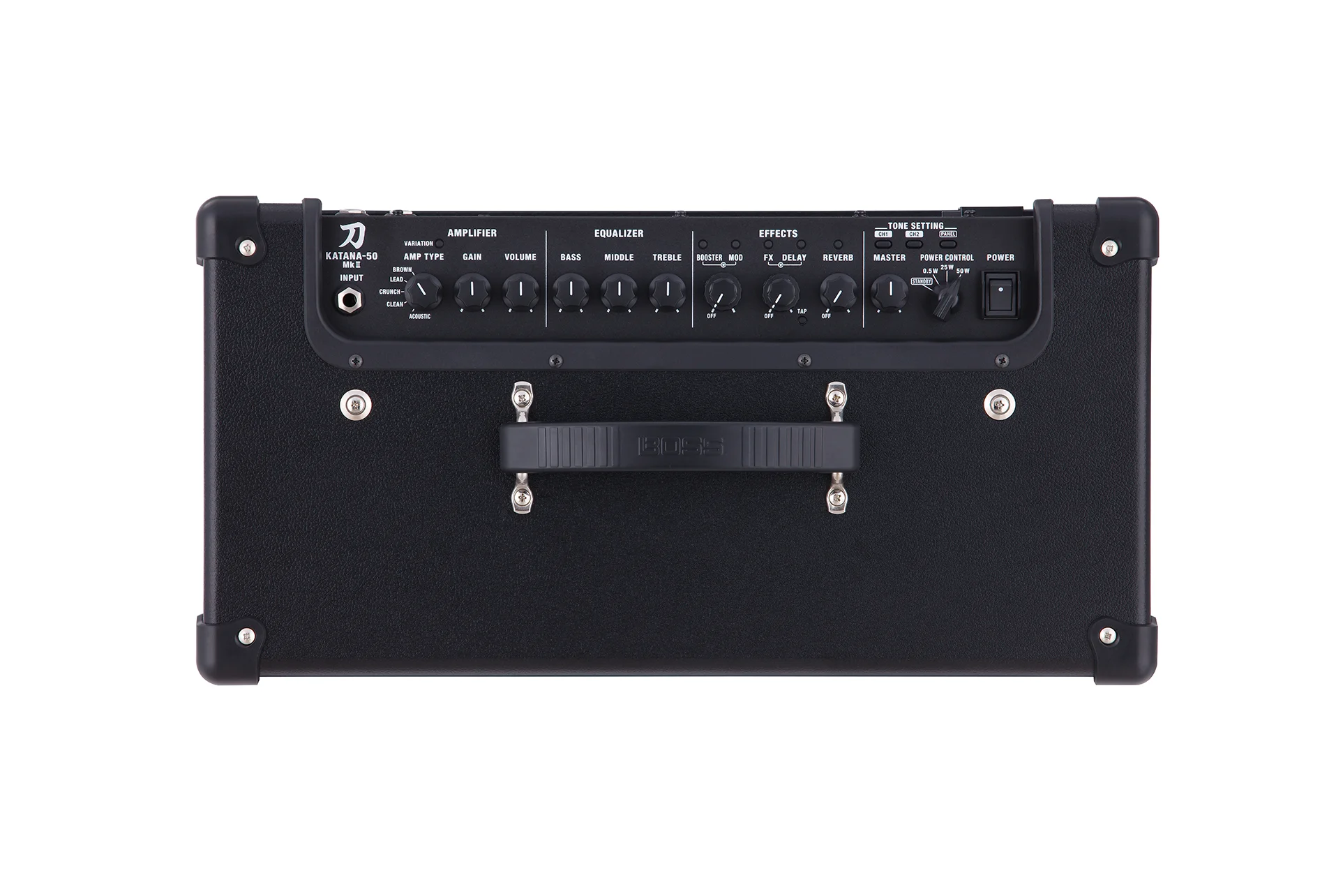

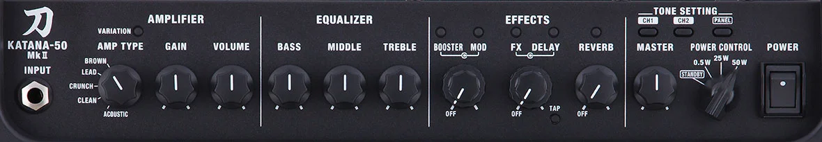

Boss Katana MK2’de USB bağlantısı var ve önemli Boss pedalları bu sayede yazılım üzerinden kullanılabiliyor fakat ben yazılım işinden bahsetmek yerine pandemi yüzünden kapandığımız evde bu ampliyle basitçe takılmak nasıl bir şey onu anlatmak istiyorum. Öncelikle şunu belirteyim kontroller çok mantıklı ve kolay. Az çabayla zengin bir aralığı kontrol ediyorsunuz. Marshall Code 25 ile Katana arasında kalmıştım ve ikisini karşılaştıran videoları izlediğimde Katana’nın önde olduğunu gördüm. Fakat ikisini bizzat denemediğim için sadece videolara göre karar vermedim çünkü bu videolar bazen çok taraflı olabiliyor. Google’da yaptığım araştırmalarda bu iki alet arasında Code’u beğenen tek bir kişiye rastlamayınca Katana’da karar kıldım.
Code kadar olmasa da Katana’nın ortalama tonu bir miktar tizimsi. Fakat ton kontrolüyle tizi azaltıp pesi artırınca dolgun ve organik bir tını elde edebiliyorsunuz. Gitardaki ton kontrolü de nihai sonucu epey etkiliyor (ki bu iyi bir şey). Bununla ilgili bir video görmedim ama eğer gitarla katana arasına bir ekolayzır pedalı bağlarsanız, ince ayar yaparak daha da analog bir ton elde edebilirsiniz gibime geliyor. Amplinin çıkış katını yarım Watt, 25 W ve 50 W olarak seçebiliyorsunuz. Bu sırada tınıda bir değişiklik olmuyor. Bu çıkış güçleri logaritmik olduğu için doğrudan fikir vermeyebilir. Yani 25 W yaptığınızda 0.5 W’ın 50 katı bir ses almıyorsunuz. Fakat şöyle söyleyeyim; minimum Amplifier volümü ile 0,5 W ayarında, Master volümü sona kadar açtığınızda komşuları rahatsız etme sınırına ulaşıyorsunuz. Genel olarak Amplifier kısmındaki volümü minimum açmanız ve toplam volümü master kısmından ayarlamanız gerektiğini tahmin edersiniz. Böylece dip sesi minimumda tutmuş oluyorsunuz. Dolayısıyla kompakt boyutları ve hafifliği sizi aldatmasın, 50 W ayarında, yanınızda bir davulcuyla çok rahat çalabilirsiniz diye tahmin ediyorum. Bu çıkış gücünü değiştiren düğmenin, -mekanik açıdan- alette en az hoşuma giden şey olduğunu belirteyim. Böyle bir düğmenin biraz daha sert olmasını ve çevirdiğinizde tık-tık diye ses gelmesini beklersiniz. Aşırı yumuşak bir komütatör koymuşlar. Biraz daha yumuşak olsa potans gibi dönecek. Aslına bakarsanız, çalışmaya ara verdiğinizde ampliyi kapamak için açma-kapama düğmesi yerine güç çıkışını ayarlama düğmesindeki bekleme konumunu kullanmanız daha pratik bir seçenek ve bu yüzden düğmeyi yumuşak yapmış olabilirler. Ama yine de hangi konumda olduğunu biraz daha hissedebilmek iyi olurdu. Bunun dışındaki tüm düğmeler ve potanslar çok başarılı ve etkili. Minik düğmelerin aynı zamanda LED olması ve 3 farklı renkte yanarak mevcut seçeneği göstermesi çok pratik.

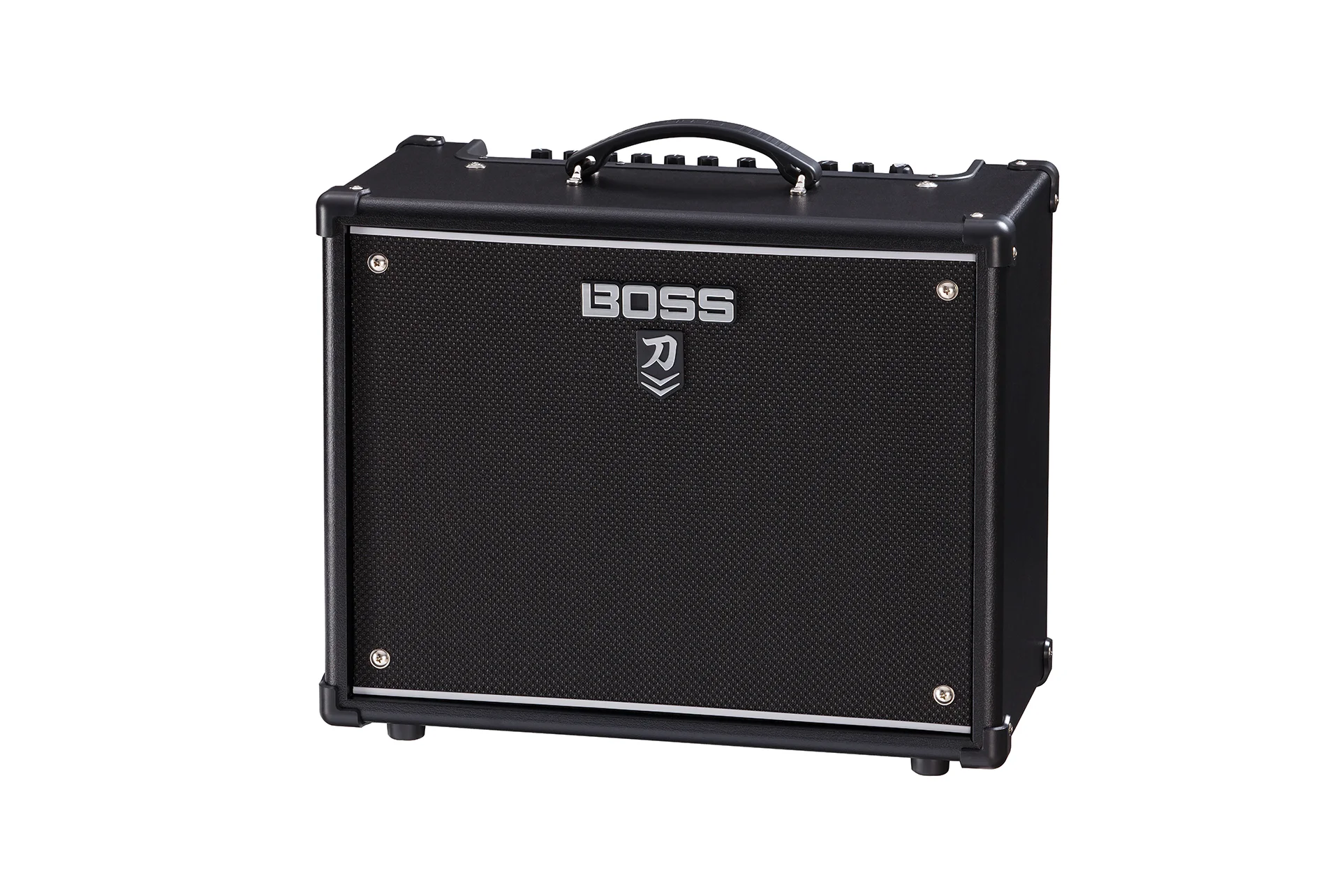

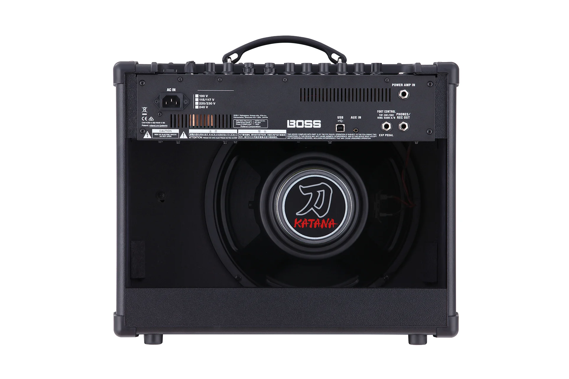

Katana serisindeki sevdiğim özelliklerden biri de hoparlör çapının neredeyse hepsinde aynı olması (12”). Yani 50 W’lık model de 150 W’lık model de aynı ya da benzer yapıyı kullanıyor. Bu elbette serideki düşük modelin lehine bir durum. Fakat kullanılan hoparlör kalitesi üst modellerde farklılık gösterebiliyor. Örneğin Artist modelindeki hoparlör Wazacraft. Bu da bildiğiniz gibi Boss ürünlerindeki en yüksek kaliteyi temsil ediyor. Bunun dışında 50 MK2'deki hoparlörün mıknatısının 100 MK2'dekinden küçük olduğunu da vurgulamak gerek.

MK2'nin kutusundan el kitabı dışında bir şey çıkmıyor. Diğer bir deyişle ampliyi PC'ye bağlamak isterseniz USB kablosunu siz bulacaksınız. Standart USB B uçlu bir kablo bu. Yani yazıcı ve tarayıcı gibi cihazlarda sıkça kullanılan tip. Ayrıca güç kablosunun çok uzun olduğunu da ekleyeyim: 2,5 metre.

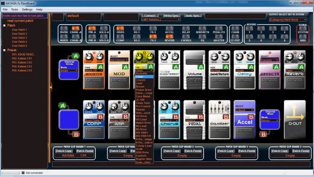

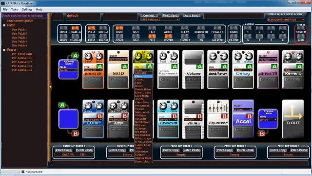

Diğer bir konu da Boss Tone Studio dışında PC için ücretsiz bir yazılım olan Katana FloorboardFX yazılımının menülerle uğraşmak istemeyenler için harika bir seçenek olması. Bu yazılım pedal şeklinde çalışıyor ve BTS'de olmayan bazı "gizli" özellikler sunuyor. Bu BTS'de olmayan "Sneaky Amps" yani gizli, saklı ampliler deniyor. Sebebini boss resmi olarak açıklamadı çünkü FloorboardFX, 3. parti bir yazılım. Tahminlere göre GT-1 tabanlı olan Katana yazılımında önceden kalan bazı seçeneklerin Boss tarafından ayıklanmaması ve FloorboardFX'in bunları kullandığı yönünde. Dolayısıyla Sneaky amps konusu bir yana eğer Katana'nız varsa asla GT-1'e para vermeyin çünkü zaten Katana içinde mevcut.

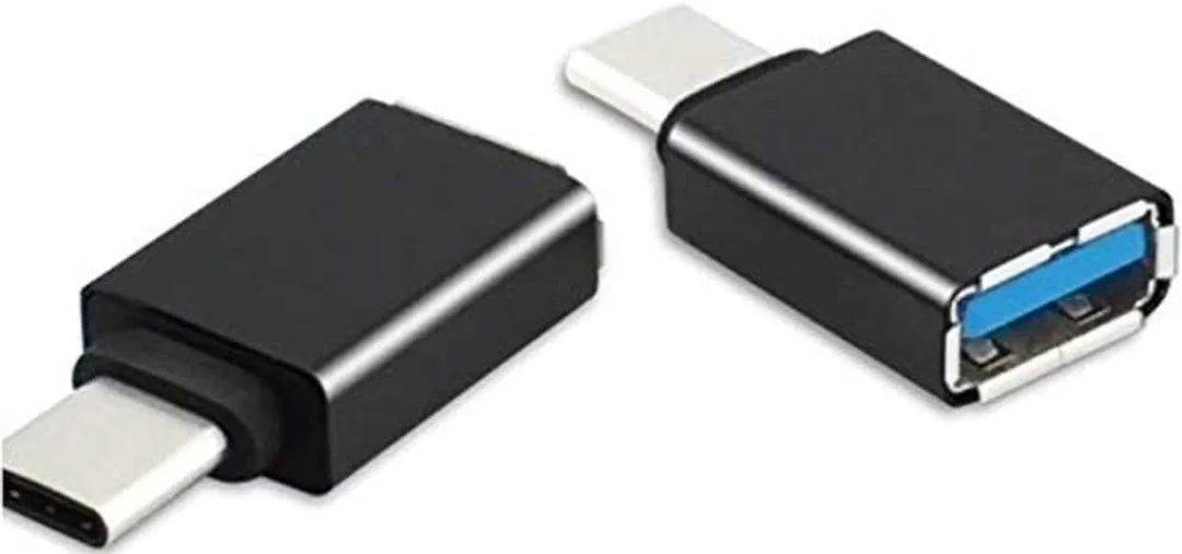

@Santiago'nun önerdiği Katana Librarian uygulamasını satın aldım. Daha önce pc için aldığım printer kablosunun usb girişini type c dönüştürücüye (ekteki resim, otg çevirici diye de geçer) takıp type c girişi telefona takınca entegre şekilde uygulamanın istediği izni uygulamaya girişte verince library alanından istediğiniz tonları direk amfide belirlediğiniz kanala yazabiliyorsunuz. Ya da libraryden seçtiğiniz tonu editor menüsüne girerek bütün tone ve FX ayarlarını detaylı şekilde yapabilmektesiniz.

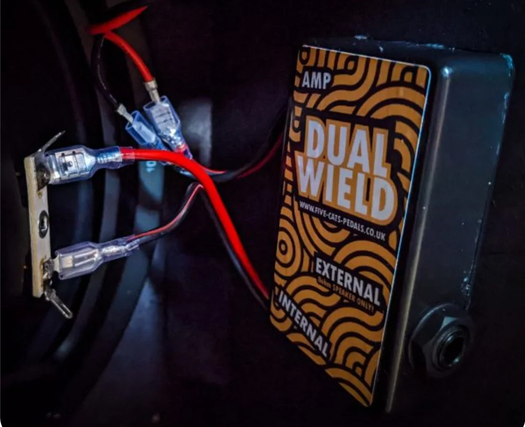

50 watt Katana kullanıcılarının harici bir hoparlöre bağlanması için bir aparat çıkmış.
İlgilenenlere duyurulur.
