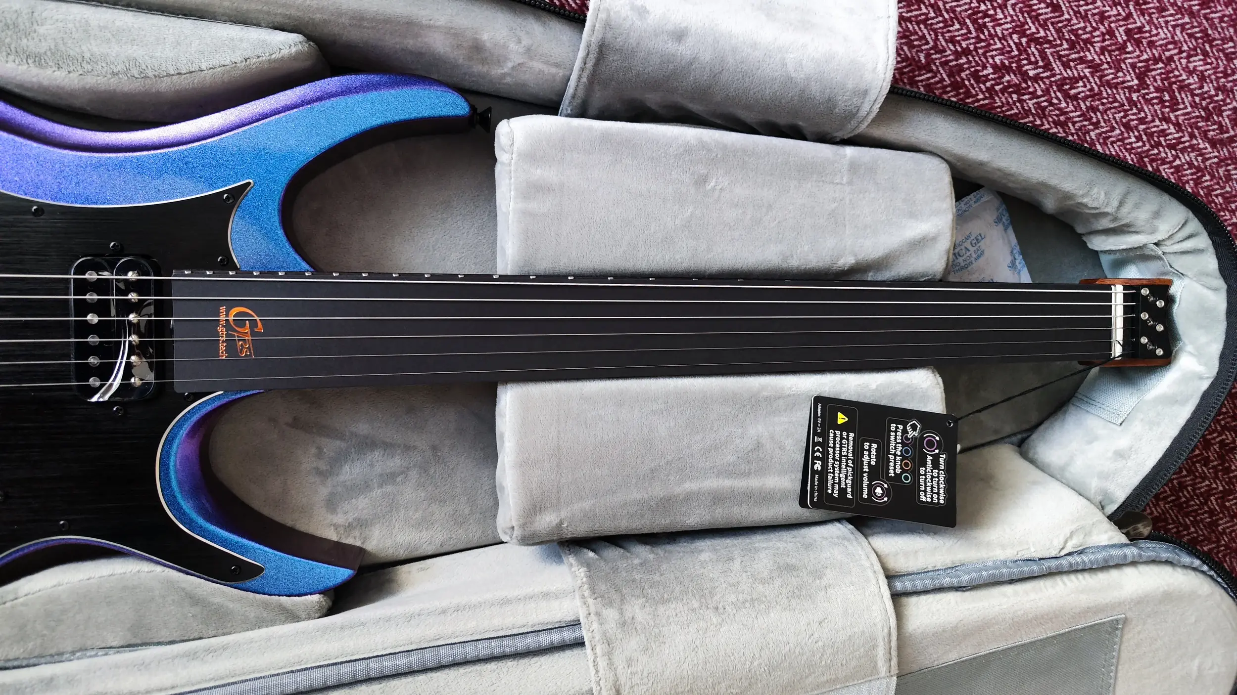

Yukarıda arkadaşların verdiği tavsiyeler dışında gitarın klavyesi ile teller arasına gelecek bir korumalık da tellerin ve fretlerin temizliğini & ömrünü uzatır.
Resimde gördüğünüz gibi birşey işinize yarar. Bir parça ince karton bile iş görür. Gitarla işiniz bittikten sonra telleri ve klavyeyi kuru bir bezle temizleyip hard case veya kılıfı içinde muhafaza etmek tellerin ve fretlerin havayla teması, oksitlenmesi, tozlanmasını önler. Gitarı stand veya duvara asmak açıkta, nem ve sıcaklık değişimlerine maruz bırakacağı için tellerin ömrünü kısaltabilir. Ben tüm gitarlarimi hard case içinde muhafaza ediyorum. Teller de bayaa uzun süre gidiyor.
