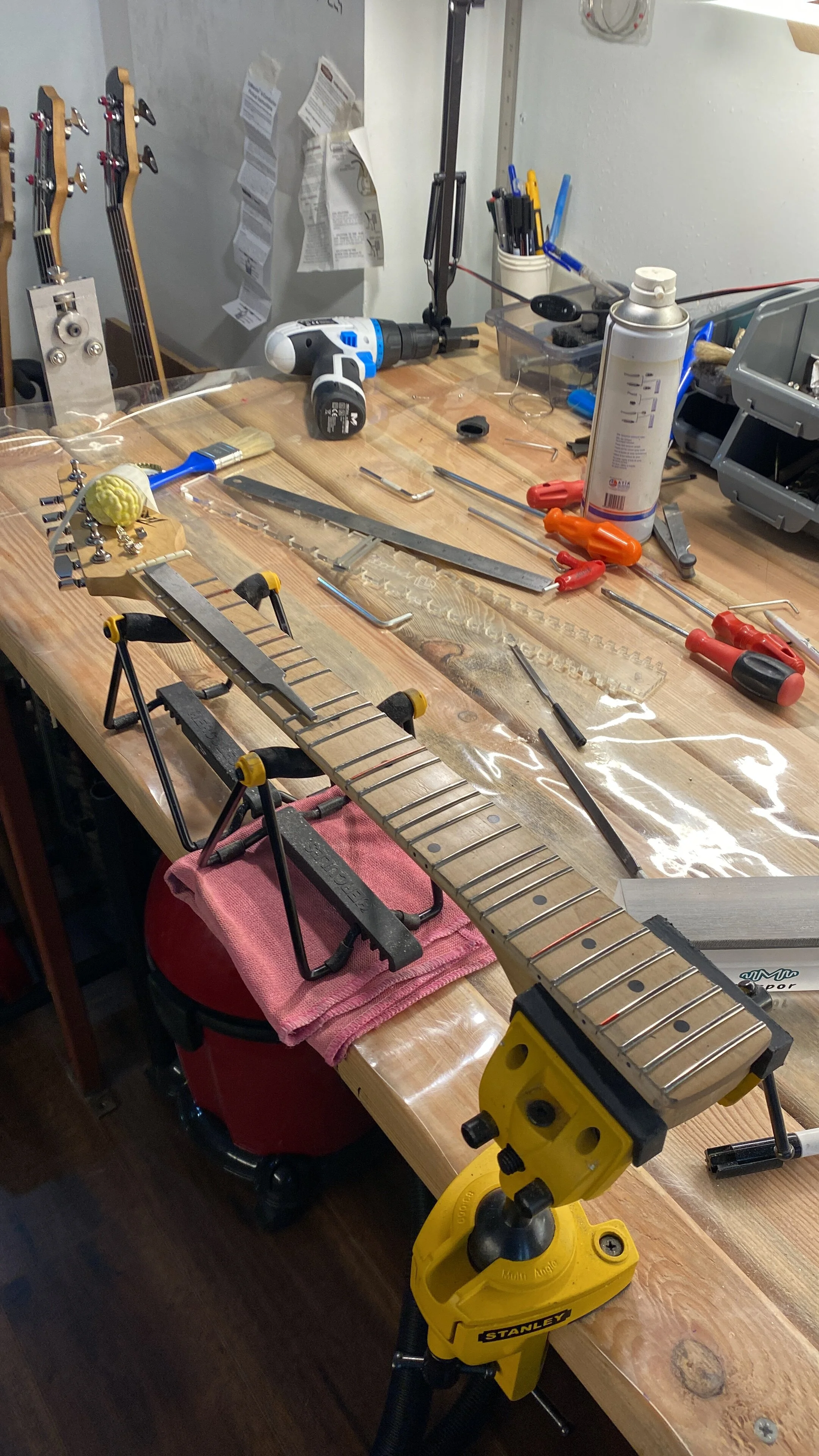

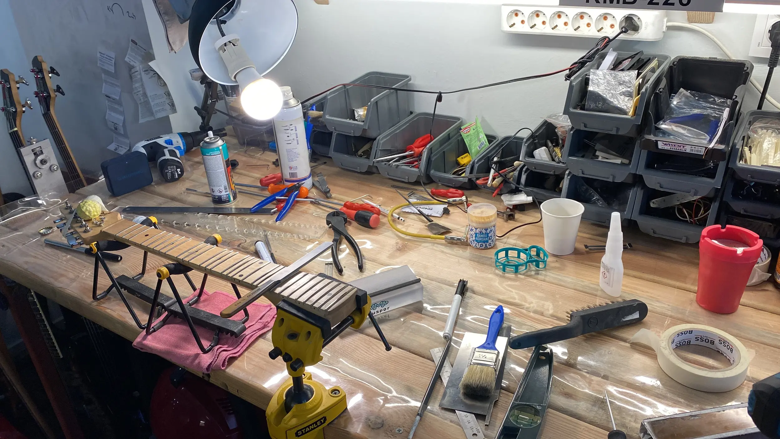

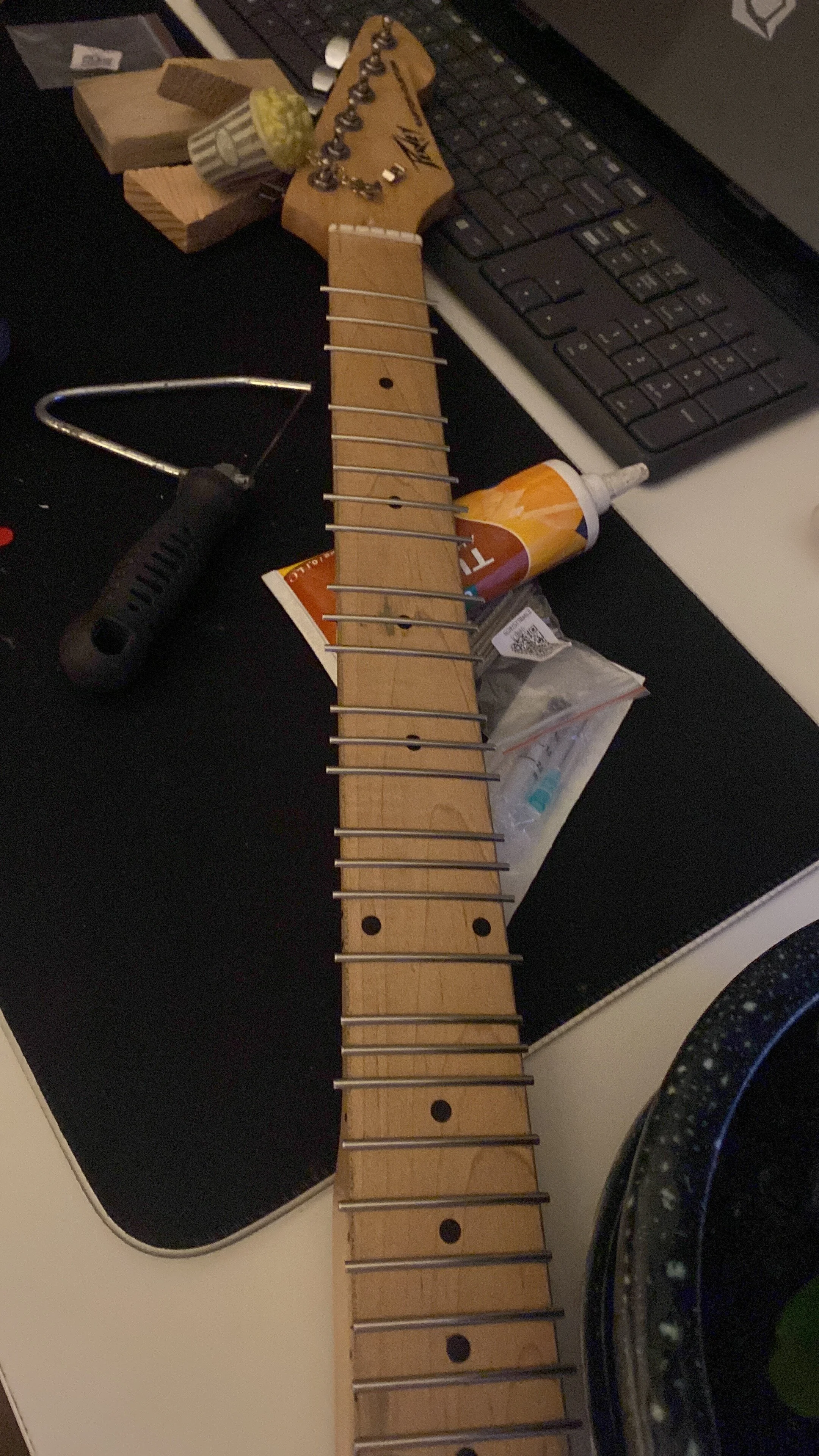

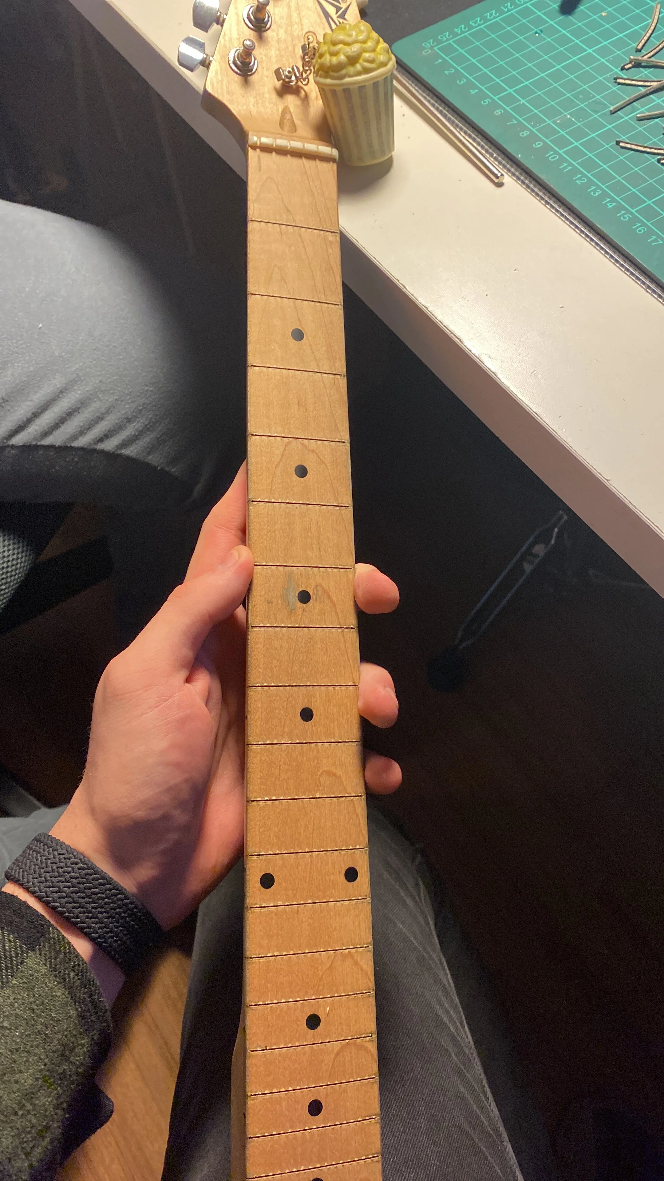

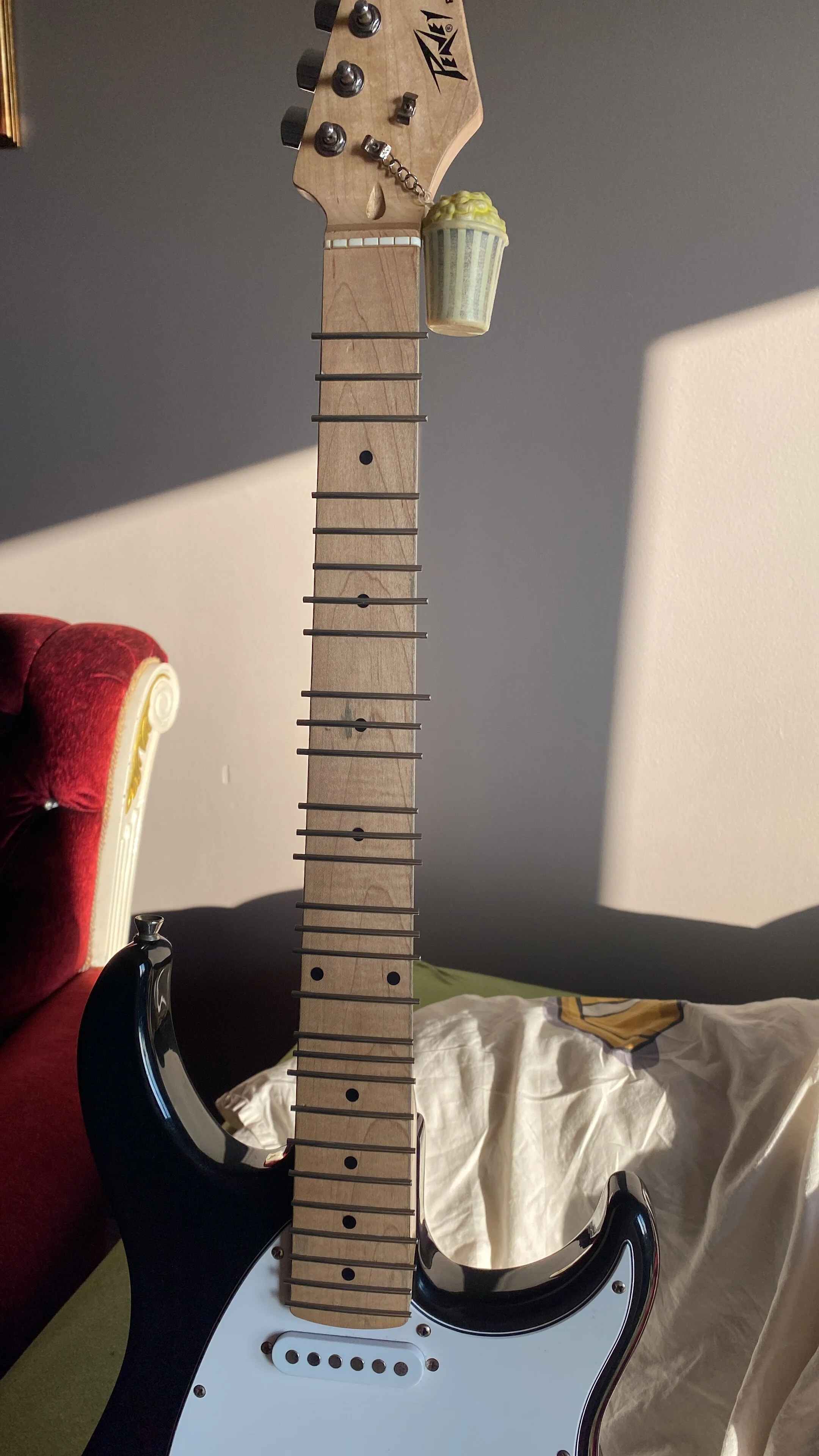

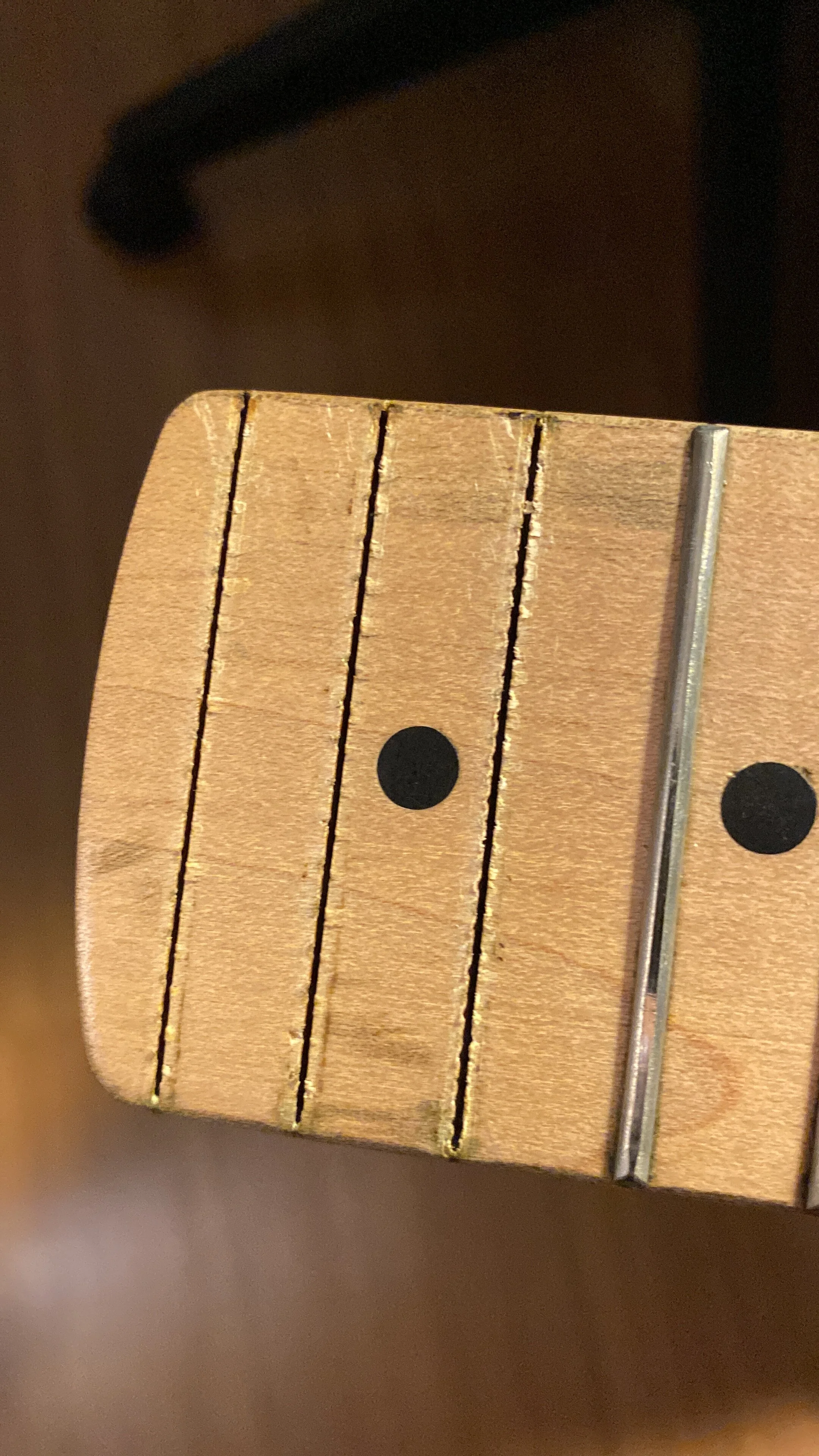

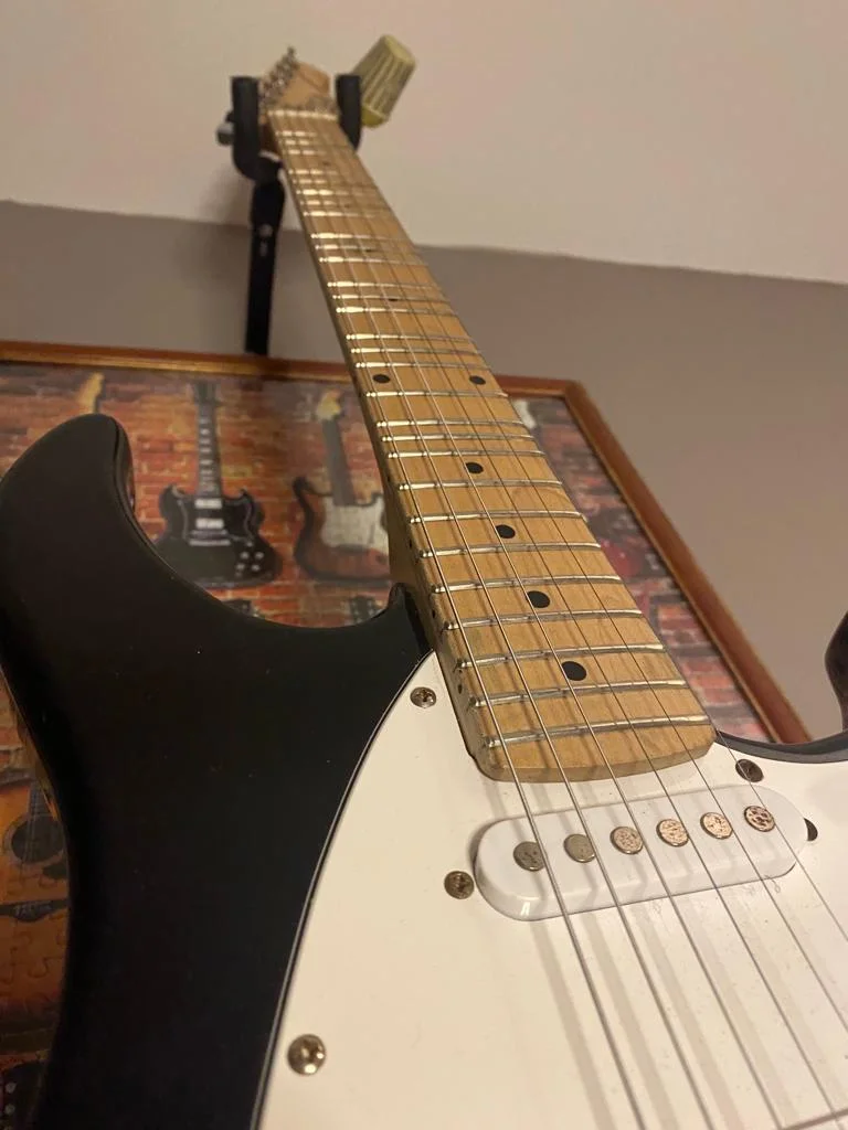

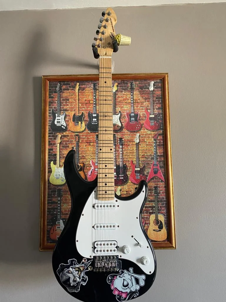

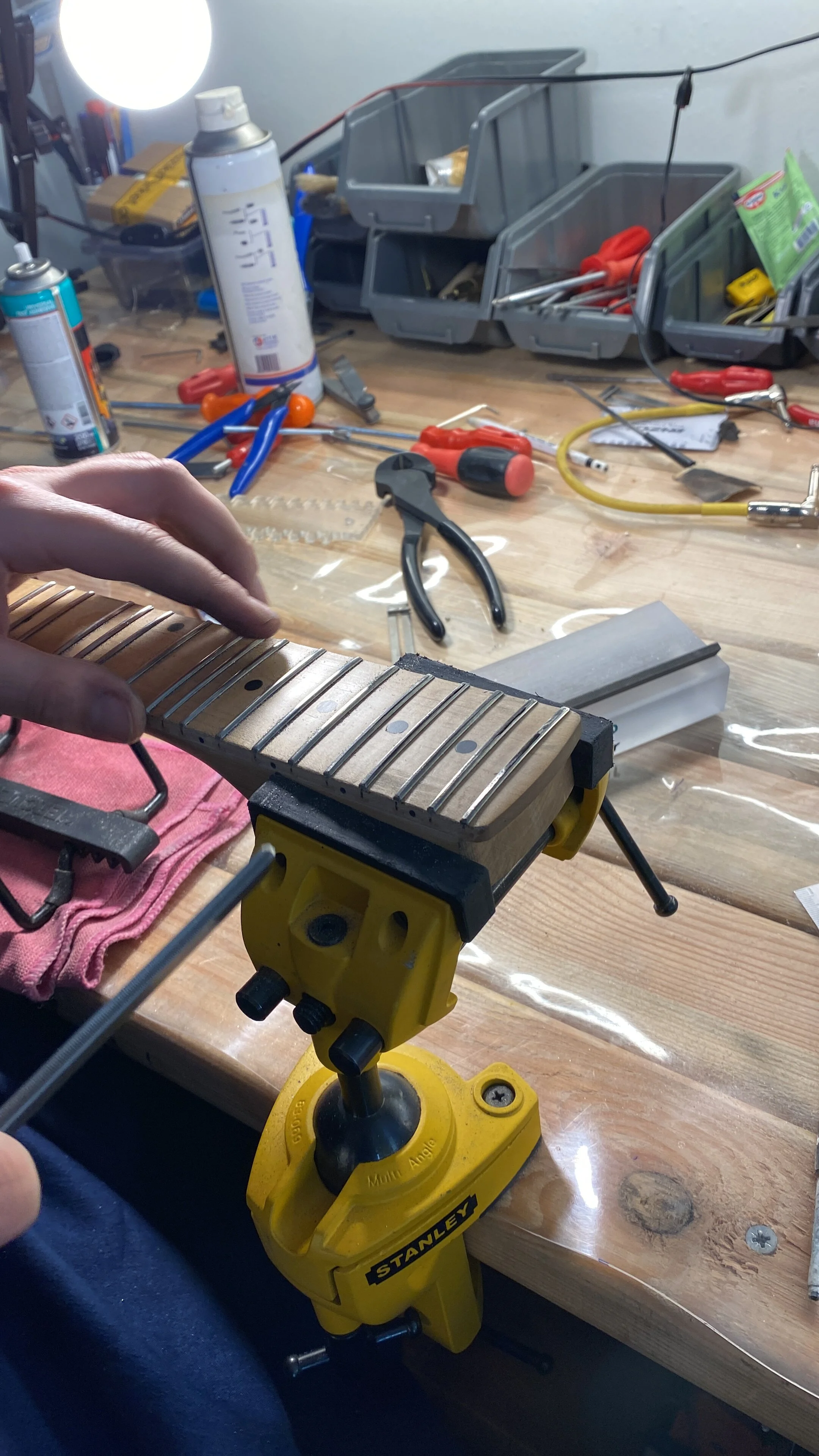

Yaklaşık 8 ay önce o dönem de bolca dinlediğim gruplardan olan king gizzard and the lizard wizard ın flying microtonal banana albümünden özenerek ilk gitarımı microtonal yapmaya karar verdim. Bu aşamada önceden eng guitarın tavsiyesiyle tanıştığım gezgin lutiherin yolunu tuttum. Kendim fret değişimini / çakmayı öğrenmek istediğim için işin bir kısmını kendim yapmak istiyordum. Gezgin lutiher bizi çok iyi karşıladı ve duruma bakarak en masrafsız ve düzgün çözüm yolunu sunup gösterdi. fret tesviyesinde önemli olan şeyleri anlattı ve hangi freti almamızın daha iyi olacağını söyledi daha sonrasında yaklaşık bir hafta içinde fretleri söküp çaktık (ekte paylaşıyorum) daha sonrasında yanına gittiğimizde bize çok detaylı bir şekilde fret tesviyesini gösterdi bizim de yapmamıza izin verdi. Çok sağolsun sayesinde fret değişiminin nasıl yapıldığını büyük oranda öğrenmiş olduk. Ayriyeten de üst eşiği de kemik bir eşikle değiştirdik bunu da görmüş olduk. Üzerinden 8 ay geçti ve gitarım hala entonasyon ya da buzzing gibi sıkıntılarla uğraştırmıyor beni. Sadece paylaşmak istedim. Gitarınızda herhangi bir sorun yaşıyorsanız gezgin lutihere her açıdan güvenebilirsiniz işinin erbabı biridir. Çok teşekkürler efenim 🙏

Bu arada meslek sırrı değilse ben de bu perde yerleri için baz alınan frekans ya da ölçüleri öğrenmek isterim. Muhtemelen bağlama perdelerinin yerleri kullanılıyor ama onlar için tek kaynak yok (ben en güvenilir olarak bulduğum bir tanesine göre ayarlarımı yapıyorum). Hatta yöresel bile değiştiğini söylüyordu bir bağlama üstadı abimiz. King Gizzard'ın kullandığı mikrotonal ayarlar diye aratsam çıkar mı acaba? Bir ara deneyeceğim ama ilk elden bu bilgiyi paylaşabilirseniz de çok yararlı olur.

Ben Tolgahan Bey'e sordum. Bana Arap sesleri istiyorsanız perdenin tam ortasına, Anadolu sesleri için fretin 1 cm yanına yaptırmanız gerekir dedi. Arkadaşın yaptırdığı sanırım perdenin tam ortasına. King Gizzard'ın tabii ondan önce Erkin Koray'ın yaptığı gibi.

Efenim şu şekilde tam olarak türk müziğindeki notaları kullanmıyorlar king gizzard şarkılarında. Eğer king gizzard çalmak istiyorsanız yani bizim yaptığımız gitarı istiyorsanız iki perdenin tam ortasına çakmanız gerekiyor freti. Ancak tolgahan çoğulunun yaptığı gibi bağlama sesi almak istiyorsanız biraz daha zahmetli hangi makamı seçeceğinize karar vermeniz gerekiyor zaten bu sebeple ayarlanabilir microtonal diye bir mevzu var oldu bildiğim kadarıyla. Onun yerine parça parça fret satılıyordu. Tolgahan Çoğulunun kitabını aldığınızda da 4 adet hediye ediliyor yanında. Benim yaptığım gitarda elektrikli kumpasla tam ortasını ölçtük tam 50 centlik fark var şu anda microtonal notalarda ama bağlamada bu şekilde değil komalar.
