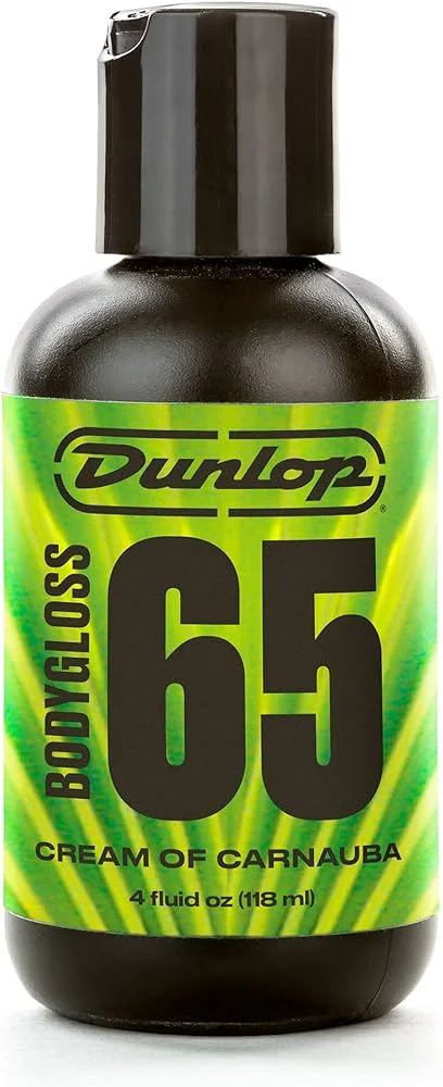

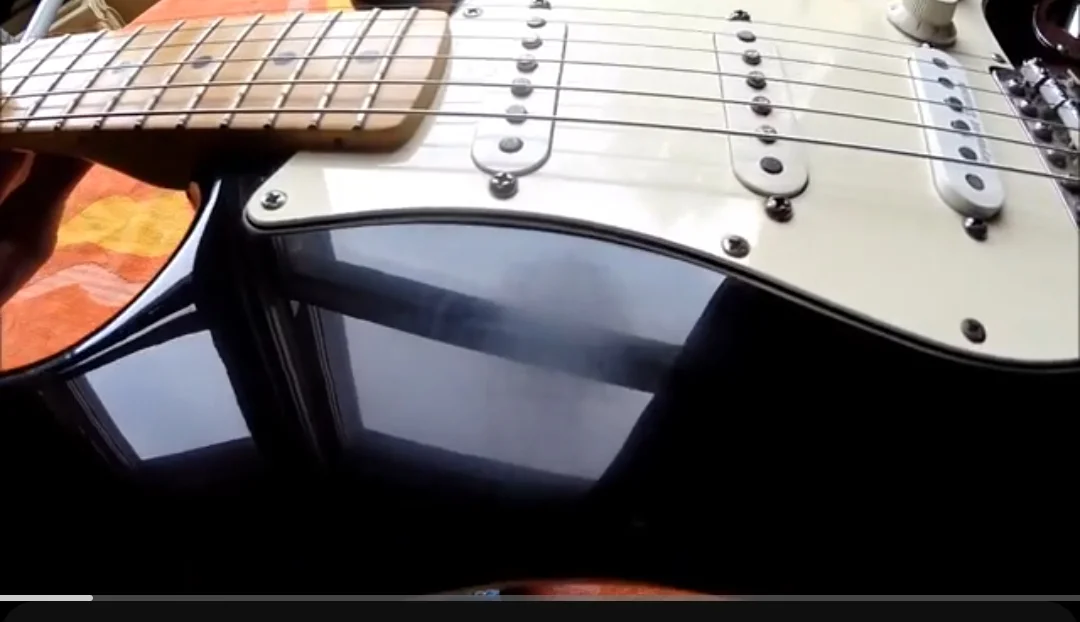

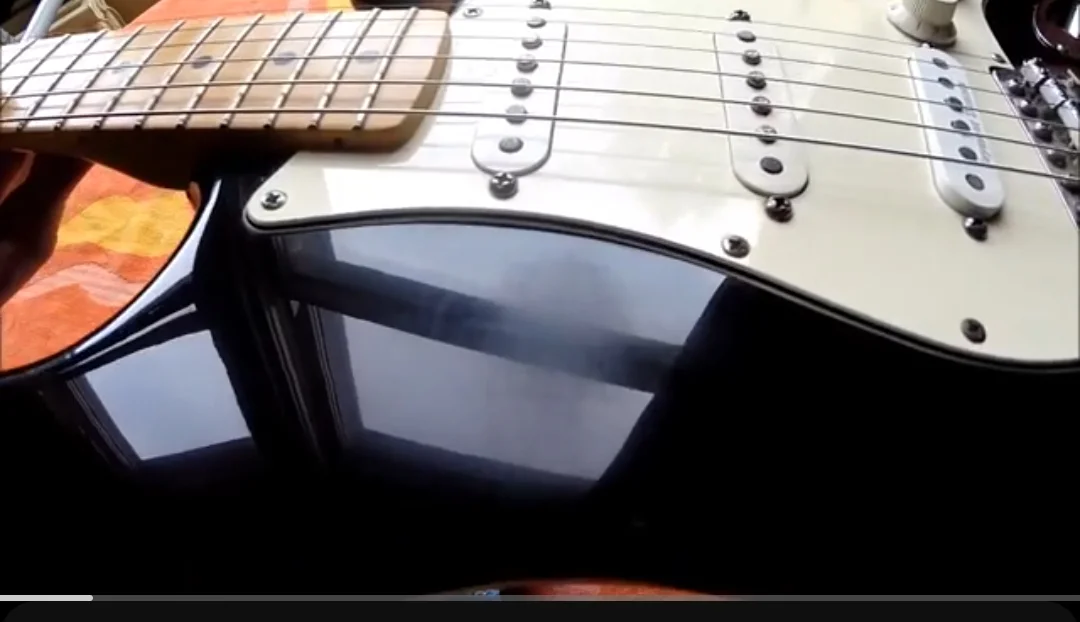

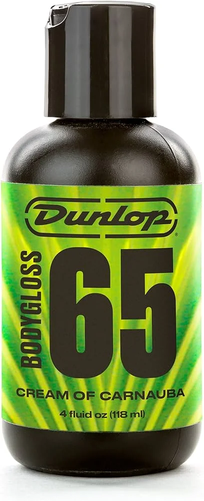

Sonax süper parlatıcı cila, 3000lik su zımparadan veya pastadan sonra boyayı veya verniği pürüzsüz parlatır.Arkadaşın da dediği gibi pamuğa döküp kuvvetlice hızlıca cilalarsan sıfır gibi olacaktır,yıllardır gitar restorasyonlarında tamirlerde kullanırım.Ama unutma ki zımpara da pasta da cila da elinde var olan boyayı verniği yer, tekrarlarsan ağaca kadar yolu var sık yapılmamalı genel bakım için dunlop veya gibson fender ürünleri önerim
Gitarın bütün gövdesine uygulasam bir sorun olurmu?
Düzenli olarak kullandığınız bir ürün olmamalı ama restorasyon gibi düşünüp bir defalik kullanacaksınız süper parlatıcı cilayı pamuklu beze veya direk pamuğa döküp güzelce cilalayabilirsiniz tüm gitarı.Sonrasında bakım ürünleriyle zinde tutarsınız zaten
