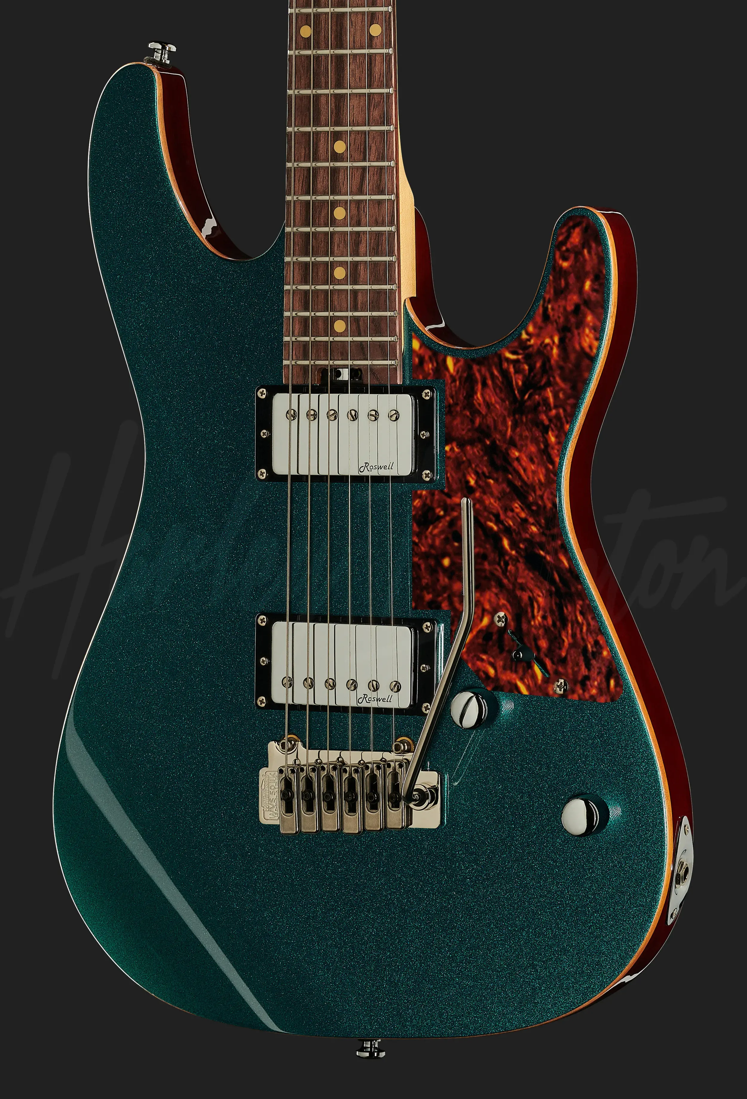

Gitarda pickguard (Strat tipi) sevdiğim bir şey. Şu anda en çok çaldığım gitar olan Harley Benton Fusion III HH'de böyle bir modifikasyon yaptırmak istesem bu mümkün mü?
Bunu denemiş olan var mı? Bir arkadaş bir şekilde pickguardı vidalamadan tutturmuştu gitarına, istediğinde çıkartıyordu, ama nasıl yapmıştı hatırlamıyorum.
Gitar şu:
Şöyle bir levha getirtip yaptırmayı planlıyorum:
Olur tabi ki Tolga hocam. Neden olmasin :) İbanez rg serilerininde bir çoğu aynı şekilde pickguarda sahip. Manyetikler montaj vidaları, yine gövdeye girecek.... Pickguardi vidasiz gövdeye tuttutmak icin, çok ince çift tarafli bant kullananlar var. Yani ciddi manada ince... Hatta izinsiz kullanıyor olacağim şu görseli ama kafanızdaki fikrin daha da netleşeceğine eminim. Sevgili Barış Şahin'in pembe renk ve şeffaf pickguardlı, modifiyeli rg'si bu.

HB fusion gitarda manyetik çerçeveleri olduğundan gövdeye manyetik vidaları için delik açmak ve epey uzun vidalar bulmak gerekecek.
Manyetik çerçeveleri pickguarda da olsun diye düşünürseniz iş sadece daha uzun çerçeve vidaları bulmaya, diğer taraftan da potans somunları ile alt arka taraftan da tutturabilmeye kalıyor. Tabii bunun da şöyle sorunları var; pickguard kalınlığı nedeniyle humbuckerlar biraz yüksekte kalacağından manyetikleri biraz alçaltmak gerekecek. Sap manyetiği mevcut halde çerçeve seviyesinde ise çirkin görüntü oluşabilir. Diğer yandan potans şaftları kısa kalacaktır ve daha uzun şaftlı olanları ile değiştirmek gerektir. Potanslar pickguardı tutmasın istenirse pickguard potans düğmelerini kapsayacak şekilde geniş delinip ''recessed pots'' durumu yaratılabilir. Son olarak da switch kolu halihazırda kısa ise switch başını biraz yukarıda tutmak veya daha uzun kollu olanı ile değiştirmek gerekebilir.
Manyetik çerçevesi olmasın istenirse ince çift taraflı bant gibi birşeyle pickguard tutturulabilir, bu da kenarlarda biraz boşluk kalmasına neden olabilir. Son olarak, bu atipik superstatlarda herhangi bir strat pickguard ölçüleri hiç uymayacağından şablon çıkarmak da kolay olmayacak. Aslında rengi de güzelmiş gitarın, heves kırıcı olayım, uğraşmayın :)

Benim aklımdaki zaten "takıleybıl-söküleybıl" cinsinden bir şey şimdilik. Yoksa gitarın rengi gerçekten çok hoş, o nedenle ben de şimdilik kalıcı gövde modifikasyonu yapmak istemiyorum. Potların seviyesinin hemen üzerinden teğet geçen, gitar gövde yüzeyinin orta hattında, 11 cm en - 17 cm boy filan bir şey kabaca. Humbucker çerçevelerine göre oyulması lazım, ama en zor iş kenarlar gibi. Gövde kontürünü izleyecek şekilde kesim zor, belki de çift humbucker diğer gitarlara uyandan alıp modifiye edilebilir. Asıl amaç düz gitar gövde rengine hareket katıp azıcık vintage tasarıma yaklaştırmak.

Akustik gitarların ince pickguardları da çift taraflı bant ile yapıştırılıyor bence bantla çözülür ve vidasız görünüm farklı hoş bir hava katar. Levhayı kesme işi de zor değil, ince bir kıl testere varsa veya dremel tarzı bir aletle çok kolay olur rötüş için de koçtaş'ta 100 küsür liraya satılan büyük eğelerle veya bir kaç kalın ince zımpara kağıdı ile rötüş yapabilirsin. Gitar çok güzelmiş bu arada bu renge kırmızı veya brown tortoise da çok yakışır. Pickguard şekli de yarım daha güzel görünebilir Telecaster cabronita modellerindeki gibi.
Fikir vermesi için photoshopla yaptım bence yakıştı :)

Kağıt üzerinden kabaca bir şablon kestim. Pacifica gibi "yarım" bir pickguard olacak gibi. Nedense üst kısma yakıştıramadım bir türlü.
