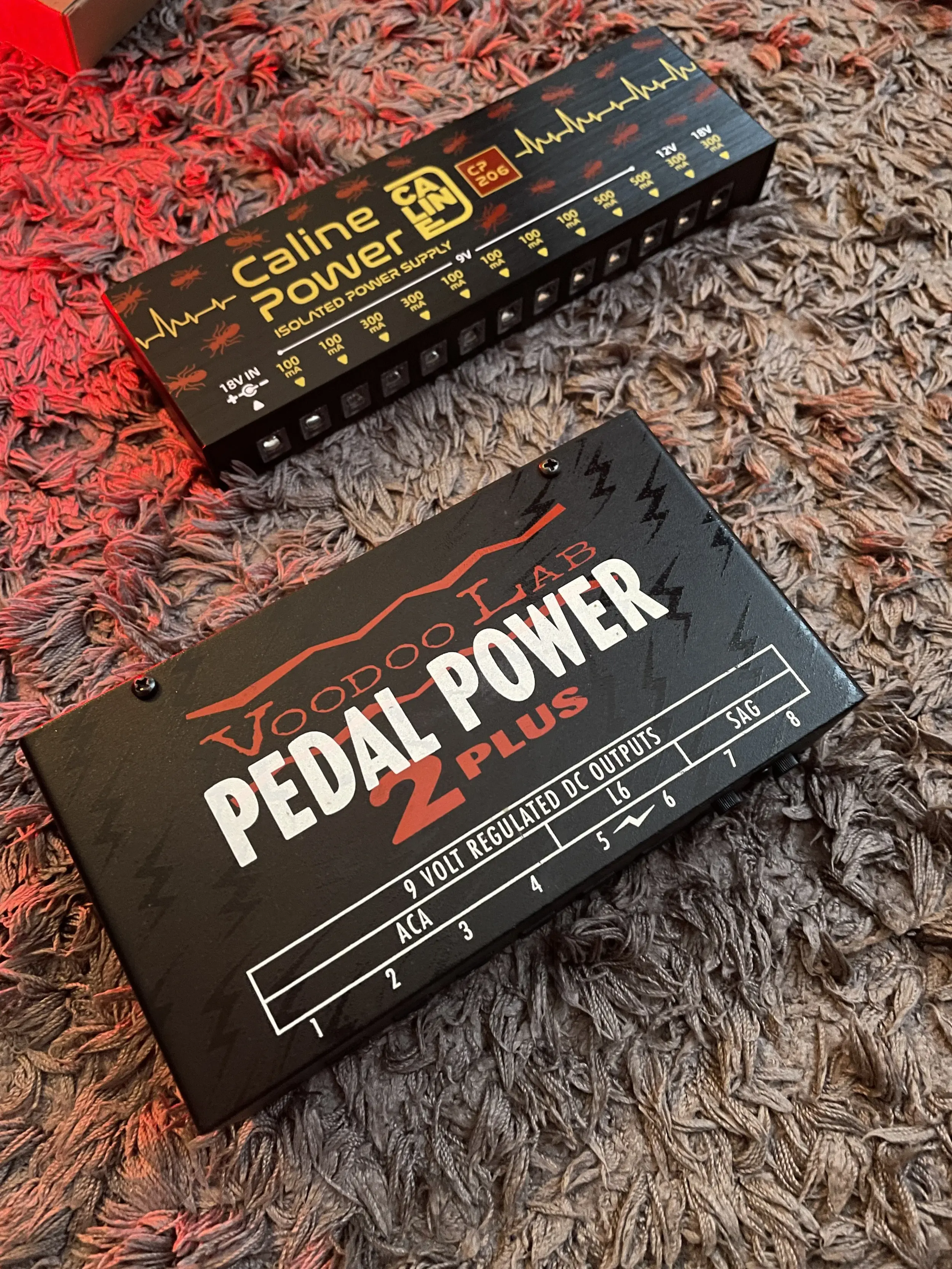

Caline 4 te 1 fiyatına rağmen bende daha sessiz çalıştırdı pedalları Voodoo lab i arkadaşa verdim. O yüzden demek istediğinizi anladım. Başkası dese hadi ordan derdim ama insan deneyimleyince anlıyor.
Doğrudur; aynı Voodoo Lab bende de wah ile acaip gürültü yapardı. Regüleli gak guk. He canım he...
