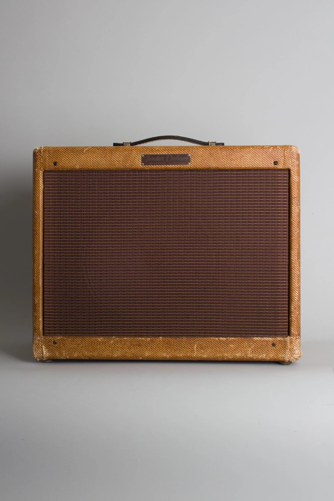

Yapmayı hedeflediğim kabin
Yükseklik: 42 cm.Genişlik: 50 cm. Derinlik: 25 cm.
Tam anlamıyla Fender Deluxe 5E3 ölçülerİ
