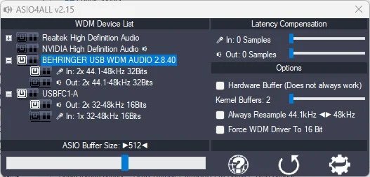

Usb kulaklıktan ses almak için Asio4All kullanabilirsiniz ama gecikme olabilir, bu biraz kulaklığa bağlı. Orada input olarak Behringer'i açıp diğer inputları kapatacaksınız. Output için de kulaklığı açıp diğer outputları kapatacaksınız. Böylece ses behringerden girip usb kulaklıktan çıkacak.

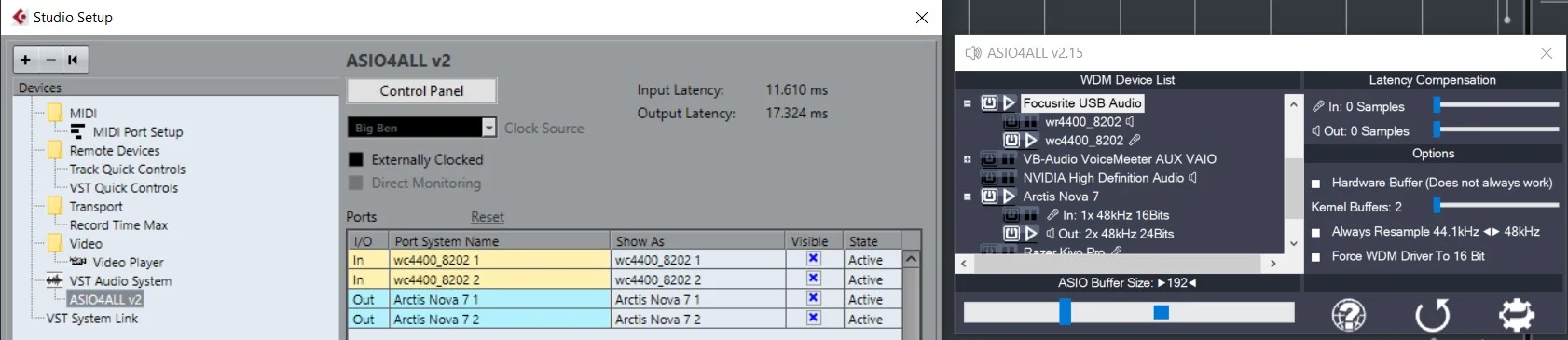

Şuradaki gibi, 2 ses kartı da aktif ama birinin sadece inputu, diğerinin sadece outputu seçili. Bu durumda Focusrite kartın inputu Arctis Nova usb kulaklığın outputuna yönlendiriliyor. Ben bu şekilde az bir gecikmeyle kablosuz gitar çalabiliyorum. Alttaki buffer size ı düşürerek ses kalitesinden ödün verip gecikmeyi azaltabilirsin.

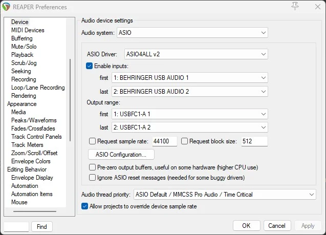

İlk fotoğraftaki uygulama hangisi? onu deneyeyim, asio4all ayarlarını aynı yaptım.
Buradaki ayarları birebir denediniz mi? Çalışır gibi görünüyor. Windows'ta bunun çözümü sanırım böyle. Mac'te olsa sanal bir ses kartı gibi oluşturup çok sayıda ses kartının ses giriş çıkışlarını bu ses kartına atayıp bunu ilgili programın çıkış ve girişlerinden seçmeniz mümkün oluyor. Windows'ta bu ayar biraz daha zor olmalı ama bahsettiğim gibi yukardaki ayar çalışıyordur (windowsta denemedim).

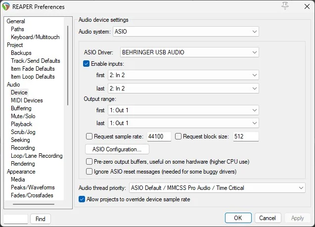

bu ayarlarda yanlış birşey var mı? bunları yaptım ve boğuk bir cızırtı sesi geliyor sadece
