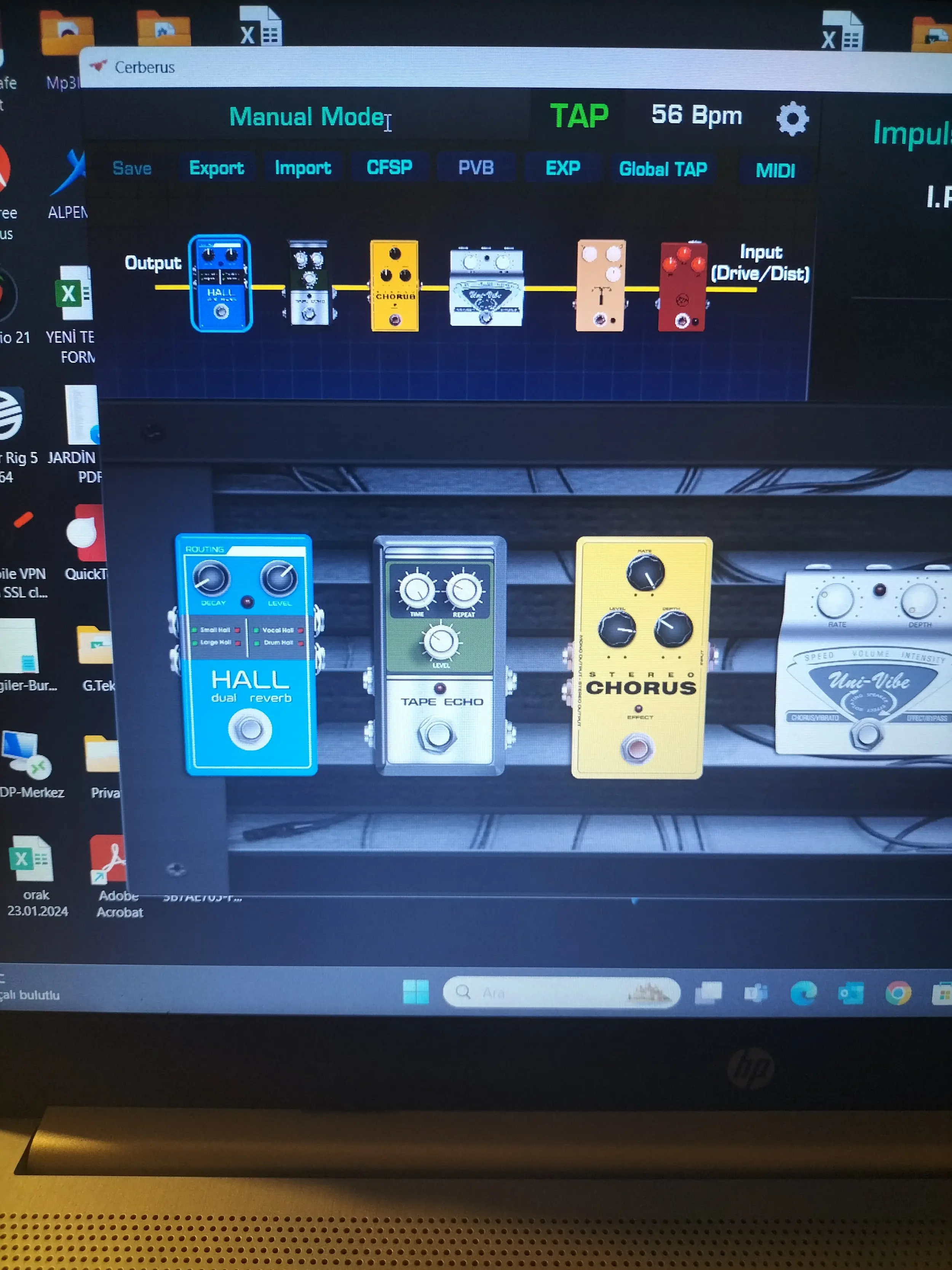

Üstad biraz daha açıklayıcı örnekleyerek yazarsan özellikle deneyip sonucu paylaşırım. Bu cihaz aklımda iken kafamda netleşmesini sağlayan en büyük sebep senin yazılarındır. Seve seve yardımcı olmak isterim.

Dediğini anladım evet, fakat maalesef böyle bir durum söz konusu değil ancak cihazın kendi içindeki Drive ve OD pedallarını kullanabiliyorsun. FX looptan dediğin gibi kendi pedalını koysan bile editörde gözükmüyor. Ben de bu şekilde patch modda ton yazmak istemiştim fakat cihaz sadece kendi içindeki pedalları görüyor. Senin dediğin bir teknoloji henüz gelişmedi sanırım Dr. Bey 🙂. Ne olursa olsun iyi ki Cerberus almışım diyorum
