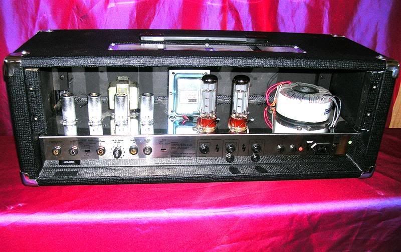

kullanıdğım 50 watt head amfinin üzerinde 2 adet premium el34 bulunmakta. şimdi benim sorum bunların ısınma düzeyleriyle ilgili olarak. daha önce kullandığım 6L6 tek lambalı amfide bu kadar ısı hissetmiyordum lakin bu amfide standby tuşuna bastıktan sonra lambalarda muazzam bir ısı yükselmesi oluyor sizce bu normal midir. bu ısının yükselmesi çok kısa sürede oluyor. power lambaların üzerindeki mazgal el sürülemeyecek derecede ısınıyor. sadece merakımdan soruyorum. watt ve lamba sayısı arttığı için böyle hissetmiş olabilir miyim.aynı mantıkla 100 wattlık 4 veya üzeri power lambasının yaydığı ısıyı düşünmedim değil :) yine el34 tecrübem olmadığı için daha çok merak ettim.yani ortalama sağlıklı çalışan bir el34 ne kadar ısınır.ses tamamen kapalı konumdayken de bu aynı ısı mevcut yani power tüpleri zorlama mevcut değil. ortalama 4-5 dk el yakacak sıcaklığa ulaşıyorlar. bu arada lambalar çok az kullanılmış vaziyetteler .
bir de şunu merak ettim , bu amfinin üzerinde bias ayarı için el34/6L6 diye bir switch var . bu switchi 6L6 konumundayken el34 ile kullanıyorsak ne gibi bir sonuç doğurur. kullanma kılavuzunda "This allows you to bias the amplifier to suit your chosen output tubes. The switch has two positions 5881/6L6 and EL34.We recommend the use of matched sets of output tubes for best performance. Ensure the switch is in the correct position otherwise you risk damaging your amplifier" demiş yetkililer. bu risk ne olabilir.teşekkürler.
Tam hatırlamıyorum ama el34 ler 35 V 6L6 lar 50 V ile biaslanıyordu sanırım. Biaslama değerleri farklı olduğu için switchi yanlış konumda kullanırsan lambalar farklı kutuplanır dolayısıyla çalışma noktası değişir yani çektiği akım ve çıkış empedansı değişir, bununda lambalar ve çıkış trafosu üzerine etkileri olur.

Lambaya baktığında flaman ışığını ve hafif mavi hüzmeler görmelisin. Eğer lambanın elektrotları kızarmaya başlamışsa sıkıntı var demektir, gerçi senin kapatmana kalmaz puflar ozaman. Şunun gibi;
''Red glowing plate'' falan diyorlar, lambalarin plakalari(elektronikte Turkce tabiri nedir bilmiyorum) boyle kiraz kirmizisina benzer sekilde parliyor ise bir ariza durumu soz konusu, gercekten de cok isiniyorlar oyle bir durum oldugunda ayriyetten, ya lamba arizali ya da bias ile ilgili ciddi bir problem var sanirim, emin degilim, yanlissam Izzzyy daha dogrusunu aciklar muhtemelen.

eve gidince bir video çekip koyayım bakalım. açıkçası lambalı amfi kullanmama rağmen iç kısmıyla pek haşır neşir olmadım.(elektrik elektronik kısmıyla) aynı amfiyi de lamba değiştirecek kadar uzun kullanmadım hiç ( alım satım hastalığı) daha önce kullandığım amfiler genelde combo olduğu için daha kapalı tipteydi. şimdi bunda lambaları v.s. kabak gibi görünce merak ediyor insan. ama dediğim gibi çalışmada seste bir sıkıntım yok sadece merak.

Lambaların ısınıp el yakacak hale gelmesi normaldir. Nitekim elimiz 49 derecede yanmaya başlar ki bu da bir lamba için pek de sıcak değildir. Koyu turuncu renkteki lambalar normal çalışıyor demektir.

Koyu turuncu falan bunlar hiç doğru tabirler değil yemek tarifi verir gibi, anot kızardığında da turuncu olur buda basbaya arızadır, hiçte normal değildir.

Ampli "stand by" durumunda iken yalnızca lamba içindeki ısıtıcılar devrededir, yani lamba anotları gerilim görmez. Bu şekilde de çok uzun süreler açık bırakmamaya çalış, ama bıraktım arıza olurmu diye soruyorsan, sanmıyorum.
Durumunla ilgili açıklamayı kuntekin yapmış zaten eklediği fotoğraf ile kendi lambalarını kıyasla, öyle bir durum varsa problem var demektir.
