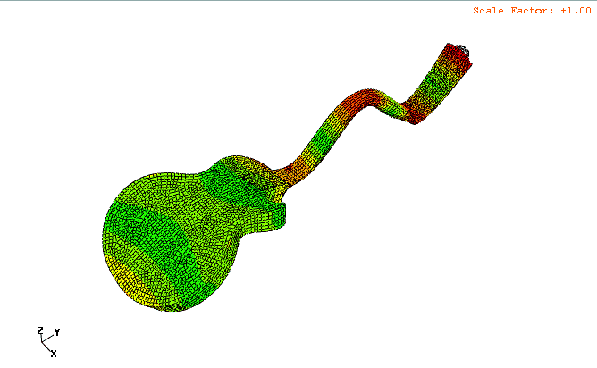

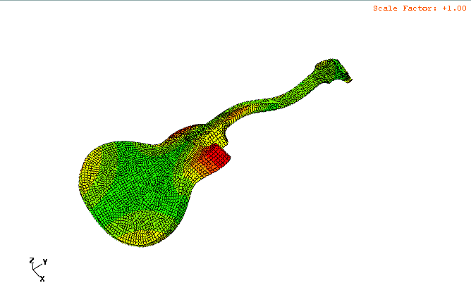

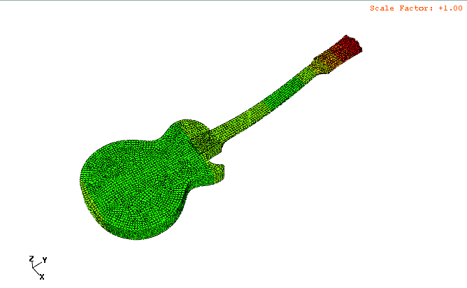

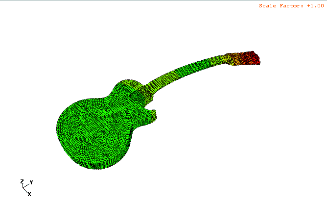

Bir Les Paul gitarın bilgisayar ortamında hesaplanan titreşim frekanslarının birkaç örneğini altta görebiliriz. Hareketler abartılarak gösterilmiştir.
Hareketlere bakilirsa frekanslar dusukten yuksege dogru siralanmis.
