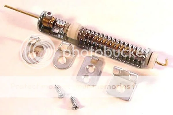

8 )Tremsetter

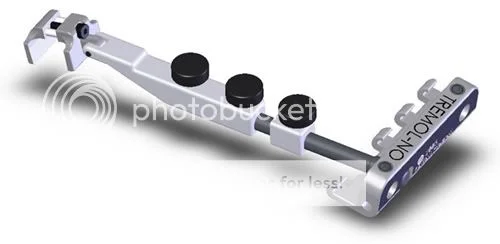

9-)Tremol-no

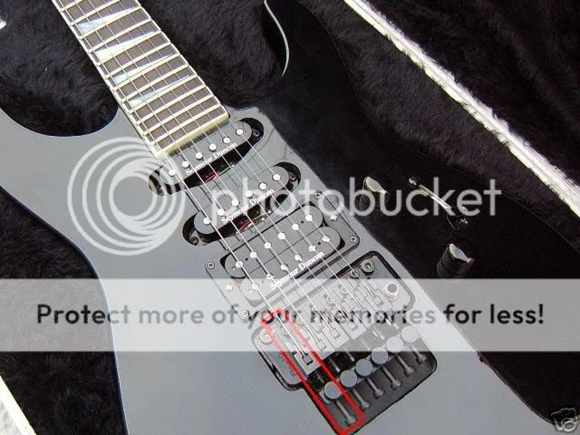

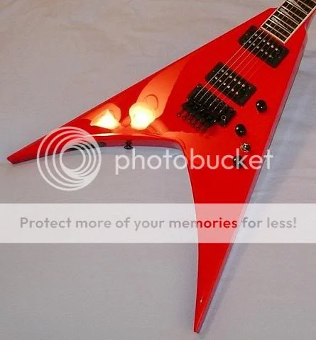

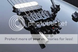

Floyd-rose yukarıda da bahsettiğim gibi bir köprü çeşididir. Yani gitar çalarken sağ elimizi üstüne koyduğumuz tellerin bir ucunun takılı olduğu metal bölüm. Floyd-rose 1977 yılında "Floyd Rose" isimli amcamız tarafından geliştirilmiş ve 1979'da da patenti aynı kişi tarafından alınmıştır. Yani aslında aynı "Nescafe" örneğinde olduğu gibi floyd-rose olarak adlandırdığımız köprülerin %99.9'u Floyd Rose amcamızın geliştirdiği sistemi kullanan başka isimde köprülerdir. Ve büyük bir kısmının üzerinde "Licenced by Floyd Rose" yazar. Ibanez gibi markalar, bu patentin dışında kalacak şekilde aynı işi görecek çeşitli köprüler üretmeye çalıştılar, kimileri üretti de bildiğim kadarıyla, ama birçoğu patentle ilgili olarak dava edildi ve davayı kaybetti. Floyd Rose dışında bu sistemin başlıca üreticileri Schaller, Kahler, Gotoh, Wilkinson, Ibanez gibi firmalardır 🙂 Floyd rose firması ayrıca aynı isimle gitarlar da üretiyor...

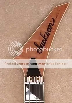

Bu arada Floyd Rose tarafından üretilen köprüye genelde "Original Floyd Rose" denir, ve ben genelde original floyd rose üzerinden anlatamaya çalışacağım herşeyi 🙂
İşte original floyd rose;
Eskiden logo'nun altında "original" ibaresi de yer alırmış ama bilmediğim bir tarihten sonra onu kaldırıp sadece Floyd Rose logosu koymaya başlamışlar.

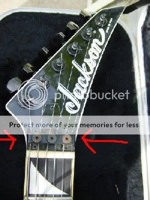

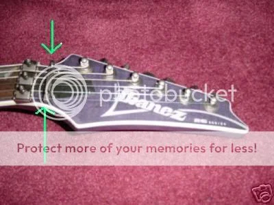

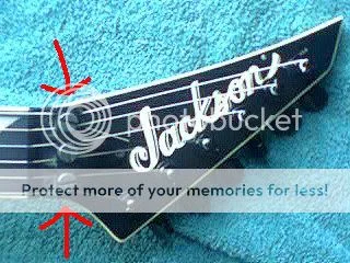

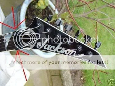

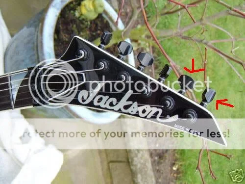

2-)String Retainer
Resimde gördüğünüz, kafada bulunan tellerin altından geçtiği ve ne işe yaradığını bir türlü kestiremediğim, tel takıp çıkartırken zorluk çıkartan parça... Bazıları tellerin headstock üzerinde çok yüksek olmasının kötü bir görüntü oluşturduğu için string retainer'ın kullanıldığını söylüyorlar ama bilmiyorum. Bazı markalar bunu kullanırken bazılıları kullanmıyor 🙂 Şu gitara string-retainer takılsa daha güzel olabilirdi mesela, bunun dışında bir kullanışlılığını bilmiyorum. Türkçesini de bilmiyorum bir de...
Bu yazıyı tamamlayana kadar araştırmamış olmama rağmen string retainer'ın ne olduğunu öğrendim, bir yerde denk geldi. Amacı tellerin nut yani kilitler kapalıyken veya değilken aynı yerde durmasını sağlamakmış. Telleri kilitten ayrıldıkları noktadan aşşağıya çekerek, kilitten çıktıkları yerde en altta en uç kısımda durmalarını sağlıyormuş. Eğer orda durmazlarsa kilitleri kapadığımız zaman tellerin akordları incelecektir... Her gitar her nut için geçerli bir şey olduğunu sanmıyorum bu durumun ama yine de kullanılması faydalı olabilir 🙂

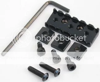

3-)Lock-nut
Floyd-rose sisteminin en önemli bileşenlerinden biri. Telleri gitarın kafasıyla klavyenin birleştirdiği yerden kilitleyip, tellerin akordunun kaçmasını engellemeye yönelik parça. Türkçede kilit, kilit sistemi, gitarın kilitleri diye geçer.
Resimde en solda gördüğünüz "L" şeklindeki metal şeyin adı da "alyan" alyans değil alyan 😀 Bu isim genelde karışıklığa sebep olabiliyor... İngilizcede "allen keys" denir.
Nut'la ilgili olarak söylemek istediğim birkaç şey daha var. İlki telleri kilitlemek için kullandığımız o blok gibi olan metal parçaları doğru yönde takmamız gerektiği. Ortasından geçen çizgi, tellerle aynı hizada olmalı. Taban kısmı girintili çıkıntılı olduğu için doğru takılmaması işini yapamamasına sebep olabilir.
İkincisi işe nut çeşitleri. Piyasada uzunlukları ve teller arasındaki boşlukları farklı olan nutlar var. Mesela Original Floyd Rose'da R2-R3-R4 isimli nut çeşitleri var. En yaygın olarak kullanılanları R3 ve R4 benim bildiğim kadarıyla. Bu nut'ların bir uçtan bir uca boyları değişiyor. Ayrıca aynı boy nutlarda da tellerin arasındaki boşlukları farklı olan versiyonlar olabiliyor.

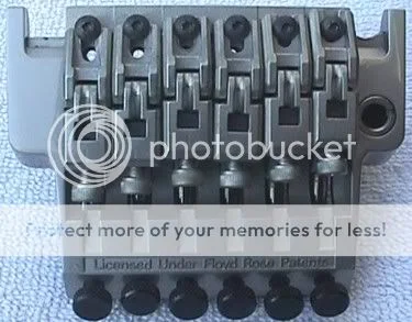

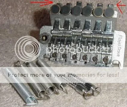

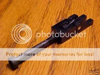

4-)String Holder Block
Teli köprü üzerinde sıkıştırıp sabit kalmasını sağlayan metal blok oluyor bu da. Genellikle terlemeden ötürü sararır bunlar ya da tel değiştirirken kaybolur ama bulmak çok kolaydır. İnsanlar genelde bunların bulunamayacağını kolay değiştirelemeyeceğini düşünüyorlar görebildiğim kadarıyla 🙂

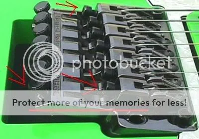

5-)Saddle
Floyd-rose'un en önemli parçalarından birisi. Köprü tarafında, tellerin içine girdiği kısımdır. Türkçesi "tel yatağı" olabilir. Bu parçanın pozisyonu çok önemlidir. İleride neden nasıl olduğunu göreceğiz. Bu parçadan her bir tel için bir tane vardır, ve base-plate tabir ettiğimiz taban plakasının üstüne otururlar. Her bir tel için ayrı bir saddle vardır ve genelde altındaki numaralarla belirtilir bunlar. Yani köprünün saddle'larını söküp alakasız bir sırayla takmak doğru olmayacaktır.
O gördüğünüz uzayan kısım saddle'ın içinde teli sıkıştıran metal bloku (string holder block) sıkıştıran vidadır. Dikkat edilmesi gereken bir diğer nokta da saddle'ın yanında gördüğünüz eklem yerinden , yukarı aşşağıya doğru oynayabildiği, eğilebildiğidir. Bu da fine tunerlar (ince ayar vidaları) yardımıyla akord için gerekli olan bir şey 🙂

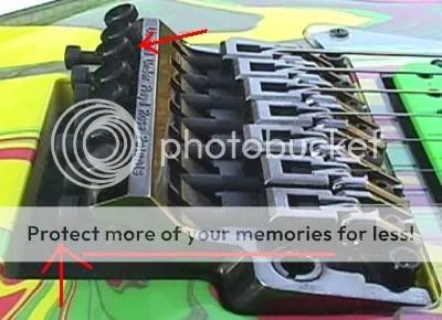

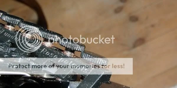

6-)Intonation Screws
Saddle'ları taban plakasına bağlayan vidalardır, ama esas görevleri isimden de anlaşılacağı gibi (entonasyon vidaları) entonasyondur. Saddle'ların pozisyonunu tellere paralel bir şekilde değiştirerek telin uzunluğunu (scale'ini, skalasını...) ayarlamanıza ve entonasyonunu yapmanıza yararlar. Genellikle taban plakasında bu vidaların oturması için 2 farklı pozisyon olur, saddle'ı çok fazla ileri veya geri götürmeniz gerekiyorsa ve vida saddle'ın ucuna dayandıysa, vidayı bir delikten diğerine takarsınız.
Burda soldaki resimdeki gri köprünün en üstündeki 6 siyah vida oluyor bunlar da;
Mesela bu köprünün sahibi (gri olan) kalın mi telinin saddle'ını biraz daha geri götürmek isteseydi, vidayı çıkartıp orada hemen aşşağısında gördüğünüz 2. deliğe takmak durumunda kalacaktı 🙂 Ayrıca aldığınız alyan setlerindeki en küçük alyan genellikle bu vidalar içindir. Onların hiç bir işe yaramadıkları gibi bir kanıya ben şahsen zamanında kapılmıştım, onun için söylemeden geçmeyeyim dedim 😆

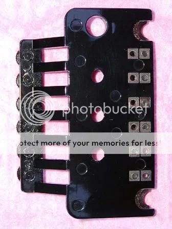

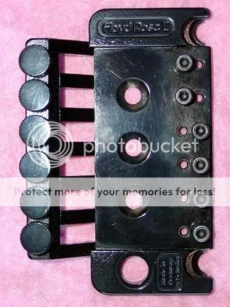

7-)BasePlate
Floyd-rose'un iskeleti (Türk olduğum için bu gibi benzetmeleri yapmak zorundayım 😀) Türkçesi taban plakası gibi bir şey oluyor..
Üstten;
Alttan;
Resimlerde entonasyon vidaları için 2 farklı pozisyonu görebiliyorsunuz. Ortadaki eşit büyüklükteki 3 delik sustain-blok'unun (aşşağıda tanımı var) plakaya tutturulması için gerekli olan delikler, en büyük olan da vibrato bar diye tabir ettiğimiz kolun takılması için 🙂

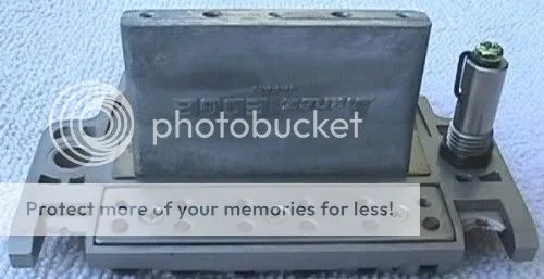

9-)Sustain Block
Anlatması en zor parça bu olsa gerek onun için öncelikle resime bir göz atın 🙂
İşte orda yukarıda gördüğünüz metal blok kısım oluyor bu da. Floyd rose sisteminde teller sabit köprülü gitarlardan farklı olarak gövdenin içine girmiyorlar, onun yerine floyd'un içinde havada "askıda" kalıyorlar. Yani direk olarak gövdeyle ilintili değiller. Gövdeyle tek bağlantıları floyd rose'u gövdeye bağlayan 2 vida ve yayların bağlı olduğu parçayı tutan 2 vida (bunların da ne kadar etkisiz olacağını tahmin etmek güç olmasa gerek ) "Floating bridge" yani "yüzen/askıda duran köprü" kavramı da burdan geliyor. Tellerin bağlandığı yerin sabit olmamasından. Sustain olarak tabir ettiğimiz sesin titreşim süresi bu olaydan fazlasıyla etkilenmektedir, yani floyd'lu gitarlarda sustain sabit köprülü gitarlara göre genellikle daha azdır. Floyd-rose'u gövdeye yerleştirmek için gövdede açılan deliğin sustain'e negatif etkisi de göz ardı edilemez. Sustain bloğu bu etkiyi bir miktar azaltmaktadır. Değişik yoğunlukta, değişik maddelerden yapılan, değişik uzunlukta ve kalınlıkta bir çok sustain bloğu çeşidi vardır. Bazı gitaristler için en yoğun en çok kütlesi olan makbulken (daha fazla sustain için) bazıları için de zaten belirli bir seviyenin üstüne çıkamayacak olan sustain yerine daha az metal parçanın getirdiği daha az parlak/metalik ton makbuldür. Ayrıca sustain bloğu (kütlesi özellikle) floyd-rose'un oynatıldıktan sonra doğru pozisyona dönüşüne de bir miktar etki eder.
Sustain bloğunun ya da tellerin havada askıda kalıyor olmasının ne derece önemli olduğunu anlamak için yapabileceğiniz basit bir şey var. Gitarınızı alıp salonunuzdaki büyük yemek masasının yanına gidin, önce gitar havadayken 1 akor vurun, sonra gitarın bir kısmını masaya dayayarak (yavaşça 😀 ) aynı akoru bir kere daha vurun, sesin ne kadar toklaştığını/gürleştiğini hissetmezseniz helal olsun 😀 Yani ne kadar çok tahta o kadar çok ton da diyebiliriz.
Sustain bloklarının çeşitli büyüklükte olanları oluyor, en yaygınları 32mm ve 42mm olanları, bu uzunluk için yukarıdaki resimde gördüğünüz parçanın yüksekliği diyebiliriz.

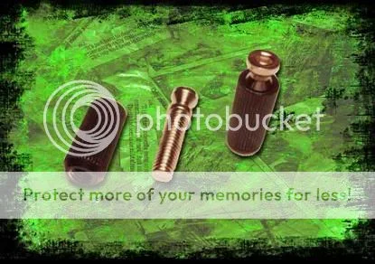

10-)Floyd Posts

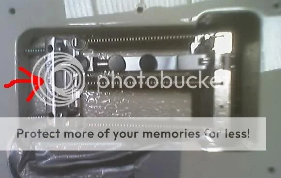

Bunlar da floyd rose'u gövdeye bağlayan, floyd-rose'un hareketinin ekseni olan vida yuvası + vida birleşimidir. Ayrıca önemli görevlerinden birisi floyd-rose'un yüksekliğini yani tel yüksekliğini ayarlamaktır. Bu ileride lazım olacak onun için biraz daha bahsetmek gerekirse. Genellikle kilitlerde kullandığımız alyanla, bu vidaları çevirerek yükselip alçalmalarını ve de doğal olarak köprüyü yükseltip alçaltmalarını sağlarız. Üstteki resimde gördüğünüz siyah kısım ya da yuva gitarın içine sabitlenir. Bunların direk tek parça bir vida şeklinde olanları da varmış eskiden ama artık pek kullanılmıyor. Yeni versiyonunun sustain açısından daha iyi sonuç verdiği söylenir

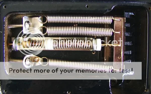

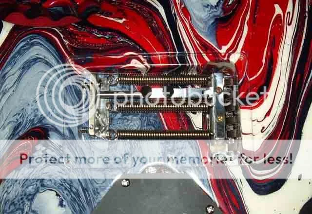

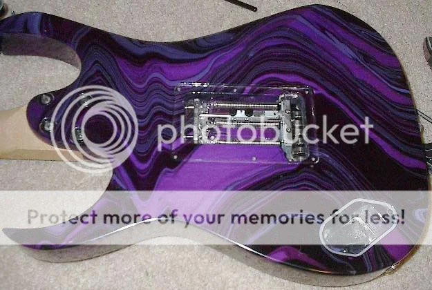

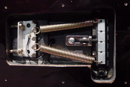

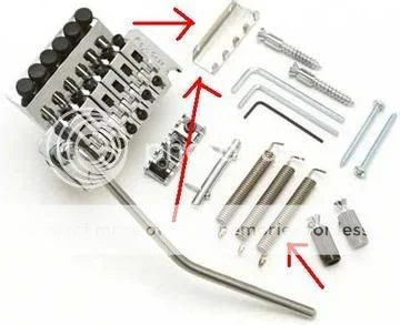

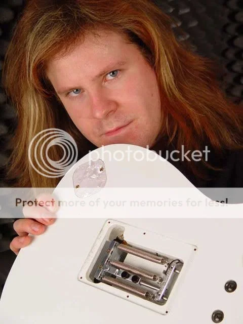

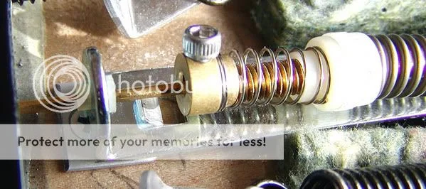

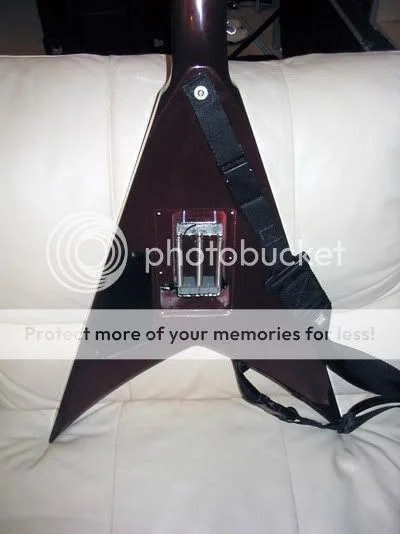

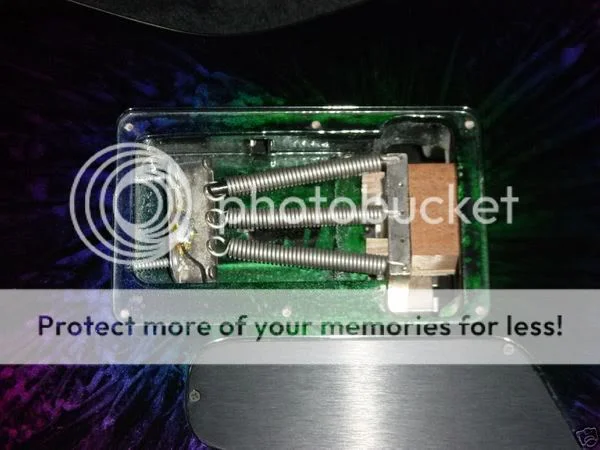

11-)Springs & Spring Claw
Yani yaylar ve yayları tutan parça;
Bu parçalar aslında Floyd-rose sisteminin temelini oluştururlar. Yani sabit köprülü bir gitarda olduğu gibi telleri tutan gövde yerine, tellerin basıncını dengeleyen yaylar var bu sistemde. Spring claw denen o parçaya bağlı vidaları, gövdenin içine doğru sokup çıkartarak, yayların gerginliğini ayarlarız. Bu da köprünün pozisyonuna etki eder/ayarlar.

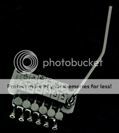

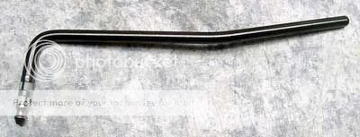

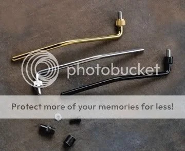

12-)Vibrato bar
Bu parça olmadan köprü pek bir işe yaramaz ve genelde kaybolur. Ayrıca o kadar çok çeşidi vardır ki, kaybolduğu zaman herhangi başka bir barı alıp takamazsınız. Yine de artık bunları internetten bulmak gayet kolaylaştı.

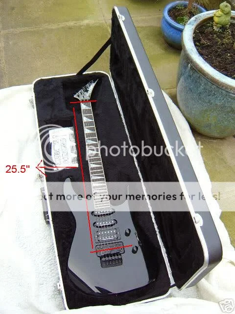

13-)Scale Lenght

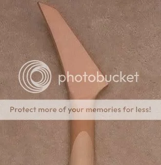

Bu tabii ki floyd rose'un bir parçası değil. Ama önemli bir kavram, ve nereye yazacağımı bilemedim. Scale lenght yani "skala" gitarın kafasında, kilitlerin olduğu yerden, tellerin saddle'ın içine girdiği yere kadar olan olan uzunluğa denir. Resimdeki uzunluk yani;
24.75", 25", 25.5", 27" gibi değişik değerleri olur. ( " = inch = 2.54cm ) Gibsonlarda 24.75", Prs'lerde 25", Ibanez ve Jacksonlar'da 25.5" genel olarak kullanılan uzunluklardır. Bir de scale lenght'i 27" olan bariton gitarlar var. Bariton gitarları açıkladığımda sanırsam scale lenght nedir ne işe yarar anlatmış olacağım.
Bariton gitarlar isimden de anlaşılabileceği gibi daha bas, daha kalın sesler/akord düzenleri için dizayn edilmiştir. 7 telli gitarlar ya da drop akordlar gibi. Bir telin akordunu düşürdükçe gerginliği de düşecek ve sesi kirlenecektir. (Gitarınızın akordunu düşürdüğünüzde sesin daha kirli olduğunu farketmişsinizdir. Bir de kilitlerle akord kulakçıkları arasında kalan 10cmlik kısımdaki telleri çalın ve seslerinin ne kadar net olduğuna bakın ne demek istediğimi daha iyi anlarsınız... ) Bu düşük akorlardaki temizlik sorununu gidermek için gitarın scale lenght'ini uzatmak gibi bir yola gitmişler. Scale lenght'in uzun olması tellerin daha gergin olmasına sebep olur. Yani 0.10 kalınlığında bir tel 27" uzunlukta mi'ye akordlandığında, 25.5" uzunluğunda mi'ye akordlanmış bir 0.10 mi teline göre daha gergin olur. 27" gitarlarda teller daha gergin/sıkı olduğu için sesleri daha temiz anlaşılır olur.

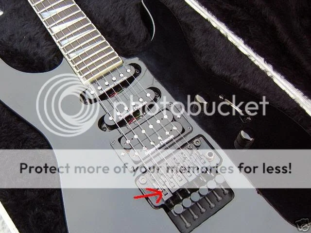

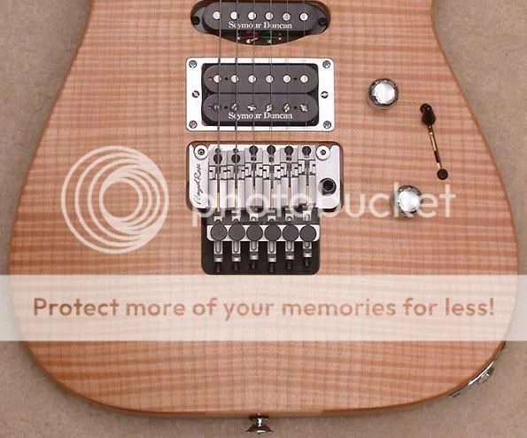

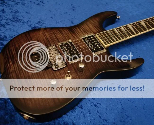

1-)Recessed Floyd
Aslında bu bildiğimiz floyd-rose'dur, non-recessed olanı anormaldir.(Türkiye'de hiç non-recessed floyd rose'u olan gitar görmedim ben şahsen) Aralarındaki fark recessed floyd-rose'larda saddle'ların vidaları için gitar gövdesinde bir oyuk olması, non-recessed olanda ise olmamasıdır.
İşte burda gördüğümüz oyuk/delik recessed bir floyd rose oluyor. Recessed floyd rose'larla 32mm uzunluğundaki sustain blockları kullanılıyor.

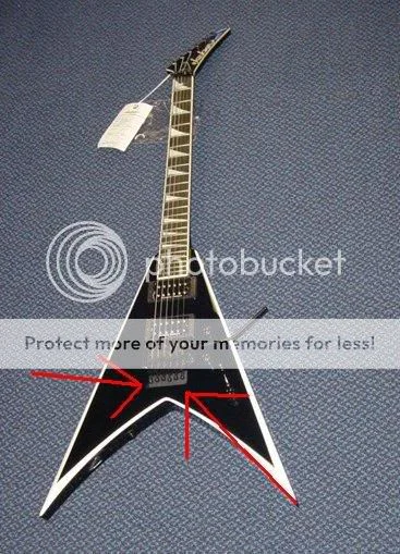

2-)Non-recessed floyd
Bu resimdeki gitarda ise saddle vidalarının otuması için herhangi bir ekstra oyuk yok. Sadece sustain blok'un gövdenin içine girmesini sağlayacak delik/oyuk var. Non-recessed floyd-rose'lu gitarlarda teli gerginleştirmek çok ufak bir miktar dışında mümkün olmuyor, çünkü resimden de görebileceğiniz gibi köprünün gidebilecek bir yeri yok.
Non-recessed floyd-rose'larla 42mm uzunluğundaki sustain blokları kullanılıyor köprü daha yukarıda duruyor çünkü...

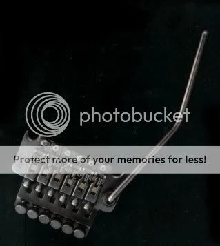

Bu resimdeki de Original Floyd Rose Pro, yukarıda yayların olduğu resimdeki köprü de Floyd Rose Pro'ydu.

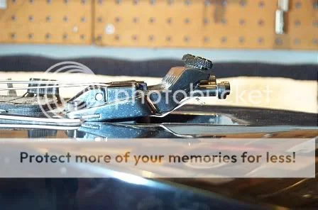

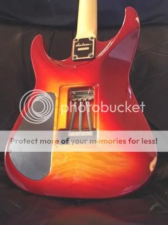

Floyd-rose, gitarın arkasında spring claw dediğimiz vidalarla gitar gövdesine bağlı olan demir parçasına bağlanan yayların tellerdeki basıncı dengelemesi mantığıyla yapılmıştır. Yani bir yandan teller çeker, diğer yandan yaylar ve sistem dengede kalır. Köprü de (yani floyd-rose'un kendisi) işte tam bu 2 olgu arasındaki "köprüdür" 😆 Bu dengeye tellerin bir ucunun bağlı olduğu akord kolları ve kilit, tellerin kendisi, floyd-rose'un bütün parçaları ve yaylar ile yayları gövdeye bağlayan vidaların hepsi birden etki eder. Herhangi birinin ayarında yapılan bir değişiklik bütün dengeyi değiştirecektir. (nasıl olduğunu göreceğiz) Yani sabit köprülü bir gitardaki gibi, akord kolunu çevireyim telin akordu değişsin mantığı değil, herhangi bir şeyi çevireyim ve herşey dengeye gelmek için kendi kafasına göre değişsin mantığı hakimdir. Dengeyi tellere göre, tellerin istediğimiz sesi verip vermediklerine göre ayarlayacağımız ise gayet açık olsa gerek...
Şimdi bu dengeye neyin nasıl etki ettiğini biraz daha somutlaştırmaya çalışalım.
1-)Basit Yaklaşım:
Elimizde floyd rose'lu bir gitar olduğunu, köprünün gitara paralel şekilde ayarlı olduğunu ve gitarın re'ye akordlu olduğunu düşünelim. Bütün tellerin akordu da tam olsun. Bu gitarın akordunu mi'ye almaya çalışırsak ne olacak kaba anlamda ona bakalım. Yani bütün telleri 2 perde inceltmek istersek.
1-)Biz telleri gerginleştirdikçe tellerin toplam basıncı artacak ve köprü bunu yaylara iletecek.
2-)Tellerin toplam basıncı arttığı için teller yayları çekecek, yani yaylar uzayacak. Sabit köprülü bir gitarda da teller bu çekme işini yapıyorlar ama köprü sabit olduğu için bir hareket olmuyor 😉
3-)Yaylar uzadığı için köprü havaya doğru kalkacak, yani resimdeki gibi.(teller köprüyü yukarı doğru çekecek diye de düşünebilirdik kısaca ama arkada neler olduğunu da bilmemiz lazım.)

3-)String holder block dediğimiz demir parçalarını çıkartıp herhangi birinde bir yamukluk, eksiklik var mı onu kontrol edin.
4-)Saddle'ların yerlerine iyi oturup oturmadıklarını kontrol edin. Gerekirse saddle'ları çıkartıp baseplate'te herhangi bir çıkıntı pürüz yamukluk olup olmadığına bakın.
5-)Floyd postlarını kontrol edin. Yani base plate'i gövdeye bağlayan vidaları. Bunu yapmak için floyd-rose'u yerinden çıkartmanız gerekebilir. (merak etmeyin köprünüze bir şey olmaz yerine gayet kolay bir şekilde takarsınız. En kötü ihtimalle yeniden telleri takmanız gerekir sadece ki telleri çıkartmadan da yapabilirsiniz bunu)
Burda kontrol etmeniz gereken şey floyd-postlarının yani tel yüksekliğini ayarlamak için çevirdiğimiz vidaların yuvalarının içinde oynayıp oynamadıklarını kontrol etmek. Ayrıca yuvaların gövdede oturdukları yerlerde oynamadıklarından da emin olmalısınız. Önce vidaları çekip oynayıp oynamadıklarına bakın, sonra da oturdukları yuvayı çekerek kontrol edin. Ayrıca base plate'in floyd postlarıyla birleştiği yerde herhangi bir hasar olup olmadığını da kontrol edin. base plate'i yani. Bunlarda bir sorun varsa, floyd-postlarının gövdede oturdukları yer haricinde, parça değişikliğine gitmeniz gerekecektir. Eğer floyd-postlarının gövdeye girdikleri yerde bir sorun, deliklerdebir gevşeklik varsa bunu kolayca yaptırabilirsiniz, yapabilirsiniz..
6-)Fine tunerlarınızın yuvalarının gevşeyip gevşemediğine kendiliğinden dönüp dönmediklerine bakın (böyle bir sorun olsa direk farkedersiniz aslında ama siz yine de bakın)
7-)Gitarın arkasındaki delikte sustain block tabir ettiğimiz demir kütlenin hareketini engelleyecek bir şey olup olmadığına bakın. Ayrıca yaylar için de buna bakın
8 )Son olarak da spring claw dediğimiz, yayları vidalarla gövdeye bağlayan parçayı kontrol edin. Vidaların ileri geri oynamıyor olması lazım. Ayrıca bu parçanın yayları iyi tutuyor olması lazım.

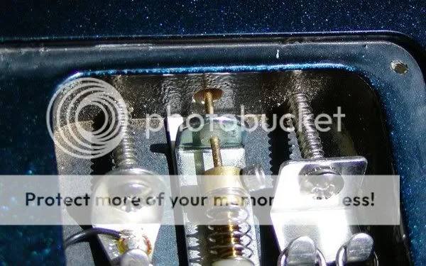

KURULUM VE AYARLAMA
Bu bazıları için çok zor/sıkıcı bir şey olabilir ama kutunun içinde oldukça iyi bir el kitabı var. Tremsetter, 2 veya 3 yayla beraber kullanabilmenizi sağlayacak parçalarla geliyor. Aşşağıdaki resimler benim 3 yay kullandığım zamandan. Sonrasında 2 yayla beraber kullandım ve gayet iyi sonuç verdi. Yani 2 yayı tavsiye ederim.
Unutmadan, bir de köprü boşluğuna bir delik açmak zorundasınız. Aşşağıdaki resime bakın. tremsetter'ın pirinç çubuğunun girebilmesi için bu delik. Bu deliği açmak biraz beceri gerektirebilir çünkü delik gitarın gövdesine olabildiğince paralel olmalı. Ne kadar uzun bir delik açabilirseniz o kadar iyi. yine de büyük bir delik değil. ben normal büyüklükte bir matkapla normal uzunlukta bir uç kullanarak bu deliği açabildim. Bu deliği açarken oldukça isabetli olmaya çalışın, çubuğun yönünüyse düz uçlu bir penseyle eğerek rahatça ayarlayabilirsiniz. (yani önemli olan gövdeye paralel olması)
Parçalar:
3 yayla kurulum, 2 yay da iyi iş görüyor;
Pirinç çubuk için ufak delik:
Nasıl çalıştığını anlamanıza yardım edebilecek bir yakın çekim
Kalın mi'nin fine tuner'ı drop pozisyonunda değilken. Vidayı tamamen yukarı alın ve drop-d'ye gelin.
İşte böyle... Daha fazla bilgi için bu adrese göz atabilirsiniz

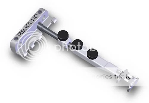

9-)Tremol-no
Bu da bu son dönemde piyasaya sürülen bir alet. Bunu tasarlayan adam baya gaz bir adam, bir çok foruma girip yapabileceği en iyi açıklamayı yapmak, kafalardaki soru işaretlerini temizlemek için uğraştığını gördüm. Tasarım aşamasında da baya kasmış, en ufak detaya kadar düşünmüş. Sitesindeki gitaristler öyle söylüyorlar.
Aletin ne olduğuna gelince, bu tremsetter gibi köprünün işleyişini "değiştiren" bir alet değil. Bu tremoloyu bir nevi açıp kapamaya yarıyor. Yani bu aleti takıyorsunuz gitara, 2 çalışma modu var. (bu modlara sadece ufak bir düğmeyi çevirerek geçebiliyorsunuz) 1. modda köprü sabitleniyor. Yani akordunuzu değiştirebiliyorsunuz istediğiniz gibi, bendlere vs. sabit köprülü gitarlar nasıl cevap/tepki veriyorlarsa sizin köprünüz de öyle oluyor. 2. modda köprü "dive only" yani telleri sadece gevşetebileceğiniz gibi çalışıyor. (bu moddayken akordunuzu düşürebilirsiniz (kalınlaştırabilirsiniz) köprünün pozisyonu değişmeyeceği için, tellerin uzunluğu yani akordları da değişmeyecektir. akla ilk olarak bu moddayken köprüyü kullanırsam akord bozulur gibi bir şey geliyor ama öyle değil, köprü yerine döndüğünde teller aynı uzunlukta kalıyorlar ) Ayrıca sitesinde bu aleti kullanan gitaristlerin yazdığına göre, floyd'u blokladığınızda olduğu gibi sustain artışı ve tonda bir tokluk da söz konusu oluyormuş. Bunlar çok önemli bence. Şahsen ben para bulduğum zaman bu aletten mutlaka alacağım.
Gitara takmaksa tremsetter'a göre çook daha kolay. Bir kere ekstra bir delik açmıyorsunuz gitara (biliyorum tremsetter kısmını okurken %99unuz "öeh, gitarı mı deleceğiz?" dediniz 😆 ) Bu aleti spring-claw dediğimiz yayları tutan parçanın yerine takıyorsunuz, yayları da bu alete takıyorsunuz, diğer ucunu da köprünün sustain block'una...
Sitesinden birkaç resim;
Bunlar da gitara takılmış hali. en üstteki resimde okla gösterdiğim yer yukarıdaki resimlerde gördüğünüz geniş olan kısım. zaten üstünde tremol-no diye yazıyor 🙂 (herifin tipinin de süper olduğunu belirtmeden edemeyeceğim :mrgreen: )
Son 2 resimde, farklı bir yöntemle takmışlar aleti. Geniş olan kısmını sustain block'a vidalamışlar.
Sitesinin linkini vereyim kendiniz inceleyin;
www.tremol-no.com
Sitesinde sıkça sorulan sorular bölümünden en önemli olduğunu düşündüğüm birkaç soruyu ve cevabını çevirdim;
-Tremol-no herhangi bir gitara takılabilir mi?
-Tremol-no 1954'ten beri üretilen, tremolo sistemi olan neredeyse bütün gitarlarda kullanılabilir. Bu işin avuç içi formülü şudur: Eğer 2-3-4 veya 5 yay varsa gitarınızın arkasında büyük ihtimalle gitarınıza tremol-no takabilirsiniz. Eğer herhangi bir köprüyle, sıradışı olan bir şeyle ilgili sorularınız varsa bize ulaşın. Gitarınızın ve köprünüzün önden ve arkadan resimlerini çekip yollayın.
-Tremol-no köprünün hissini değiştirecek mi?
-Hayır. Tremol-no, piyasadaki diğer bazı köprü bloklayan aletler gibi yayla çalışmıyor. Onun için barı kullandığınızda köprünüzün hissini değiştirmeyecektir.
-Ben 7 telli gitarlar çalıyorum Tremol-no kullanabilir miyim?
-Oh yeah :mrgreen:
-Herşey güzel, peki Tremol-no bira kapağı açabilir mi?
-Sorduğun için teşekkür ederim, öğrenmek için buraya tıklayabilirsiniz! 😆

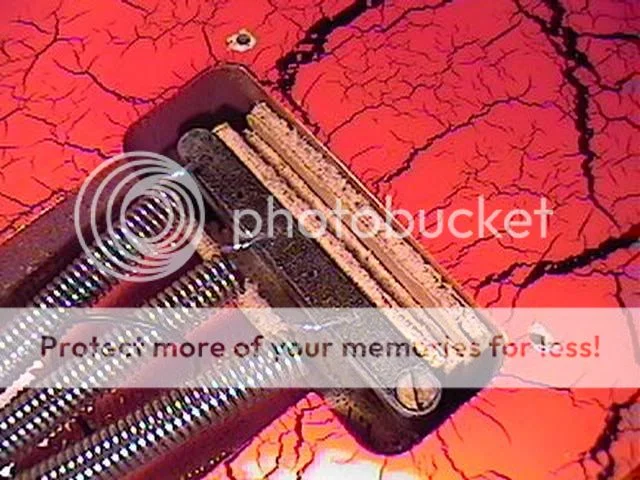

10-)Floyd-rose'u bloklamak (eski kafa)
Bir çok sebepten dolayı floyd-rose'unu bloklamak isteyenler olabiliyor, bu "sebepler" tremsetter ve tremol-no kısmında baya geçti aslında ama genel olarak tekrar bahsetmek gerekirse, akord problemleri, bendlerin istenildiği gibi duyulmaması, sustain yetersizliği ve tonun istenilen kadar tok olmaması vs.. Genellikle akord problemi oluyor ama sebep.
Burda yapacağımız iş, sustain block'un 2 tarafına birşeyler yerleştirerek hareket etmesini engellemek, pozisyonunu sabitlemek olmalı. Aslında bu konuda anlatılacak çok fazla bir şey yok. sadece dikkat etmeniz gereken birkaç nokta var onlardan bahsedeceğim.
İlk olarak sustain block'unun 2 tarafına koyacağınız şeyi kafanıza göre seçebilirsiniz. Ama değişik şeylerin değişik yanları etkileri olacaktır tabii ki. Bir sürü ufak tahta parçasından silgiye, büyük (nispeten) 2 tahta parçasından vidaya kadar bir sürü şey kullananı gördüm. Bunların bazıları takıp çıkartmak konusunda rahatlık sağlayabilir, ama sustain block'un 2 tarafını birden sıkı bir şekilde kapatan 2 tane tahta parçası bence en iyi işi görecektir. Yukarıda bahsettiğim gibi bu tahta parçaları sustain'in artışını ve tona ekstra bir tokluk gelmesini sağlayacakları için ne kadar iyi temas ederlerse, ne kadar büyük olurlarsa ve en önemlisi ne kadar çok yüzey alanından temas ederlerse o kadar iyi. Floyd-rose'un gövde ile beraber titreşmesini sağlıyoruz çünkü bu sayede. Tellerin 2 ucu da gövdeye girmiş oluyor böylece, yani 1 ucu havada salınmıyor. Bir de buraya koyacağınız şeyleri yapıştırmanıza gerek yok, eğer tahta vs. gibi birşey kullanacaksanız biraz sıkı olmasına dikkat etmeniz yeterli. Yapıştırırsanız eğer sonra bu şeyi çıkartmak istediğinizde sorun olabilir. Bir de gerekli tahtayı nerden bulabilirim derseniz, köprünün 2 tarafının ölçülerini alıp, herhangi bir marangoza fln giderseniz size yardımcı olacaktır. Şunu da ekliyim, mesela ölçtünüz kalınlık olarak bir taraf 17mm çıktı. Marangoza gidip 16-17-18mm kalınlığında tahtalar isteyin, hangisinin tam oturacağını bilemezsiniz. en fazla 2 milyon para alacaktır sizden 🙂 Derinliği ölçmeyi de unutmuyorsunuz tabii ama o nispeten çok kolay.
Neyse, dikkat etmemiz gereken ilk ve belki de tek şey, bloklama işlemine başlamadan önce köprüyü isteğimiz pozisyona getirmek. Yani mesela tam paralel olmasını sağlamak (eğer istenilen buysa, ki genelde budur) Floyd-rose'u blokladıktan sonra yayların bir işlevi kalmıyor aslında köprüyü tutmak açısından ama topraklama olayı için önemliler, eğer yayları çıkartırsanız floyd-rose'dan farklı bir kabloyla topraklama yapmanız gerekecektir.
Birkaç tane bloklanmış floyd-rose resmi koymak gerekirse;
burda da adam bir vida mekanizması monte etmiş gitara. Bu köprüyü tek yönlü olarak blokluyor, yani telleri gevşetebiliyorsunuz
Zor görünmediğini düşünüyorum, zor bir şey de değil zaten... 🙂
11-)D-Tuna
Aslında tremol-no ve hipshot tremsetter gibi aletler varken d-tuna'ya çok da gerek yok ama yine de bazı gitaristler bu aletleri tercih ediyorlar (Özellikle de Van Halen fanı olanlar :mrgreen: ) Onun için kısaca bahsetmek gerek diye düşündüm. Pek bir şey ben de bilmiyorum hakkında, nasıl çalıştığını da anlamadım :mrgreen: Ama şunu söylemeliyim eğer hızlıca akord değiştirmek sizin için çok önemliyse sahnede tremol-no ile birlikte kullanıldığında çok iyi sonuçlar verecektir.
Önce bir resmine bakın isterseniz;
Bu aleti string holder block'u sıkıştıran vidanın yerine takıyorsunuz. Ve çektiğiniz zaman kalın mi telini re'ye alıyor. Yani drop-d'ye geçmiş oluyorsunuz. Her köprüye takılmıyor, low-profile olanlara ve single locking olanlara mesela takılamıyor. Ayrıca doğru çalışması için köprüyü bloklamak ya da tremsetter gibi birşeyler kullanmak gerekiyor. Birkaç resim daha;

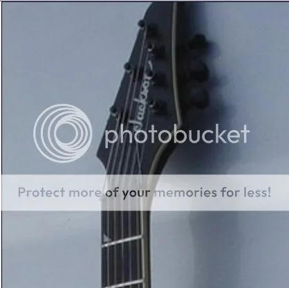

-Eğer floyd-rose'lu gitarınızın akordunu değiştirmek istiyorsanız, köprüyü (pozisyonunu) yeniden ayarlamanız gerekecektir
-Eğer kullandığınız telden farklı kalınlıkta bir tel kullanmak istiyorsanız köprüyü ayarlamanız gerekecektir
-Eğer aynı kalınlıkta telleri aynı akord düzeniyle kullanacaksanız, köprünün ayarlarını hiç değiştirmeden tel değiştirebilirsiniz.
-Eğer tek bir teliniz köprüye yakın bir yerden koptuysa, teli değiştirmeden, akord kolundan biraz daha uzatarak yeniden takabilirsiniz, herhangi bir ayar da gerekmeyecektir.
-Akordu yaptıktan sonra kilitleri kilitlemeden önce, kolla şiddetli bir şekilde oynayarak tellerin biraz daha oturmalarını sağlayın. Tekrar akord edip kilitleri öyle kapayın.
-Tel değiştirirken bütün telleri birden sökerseniz eğer, köprü inebileceği kadar aşşağıya inecektir ve bu durumda telleri takmaya başladığınızda, ilk bikaç telden ses
çıkmayabilir, klavyeye yapışacakları için. Telaş etmeyin, telleri takmaya devam edin. Hepsini takıp gerdikten sonra köprüyü ayarlayın.
-Daha hızlı akord değiştirmek için her seferinde telleri olması gerekenden biraz daha sıkı akordlayın, yukarıda anlattığım gibi bir teli gerdiğinizde diğerleri gevşeyecektir onun için tekrar tekrar akord yapmak durumunda kalacaksınız. Söylediğimi yaparsanız çok daha hızlı akord yapabilirsiniz.

2-)Kaç yay kullandığımız da aynı şekilde köprünün sertliğine etki edecektir. Çünkü köprüyü "x" miktarda eğmek istediğimizde kaç yay kullanıyorsak o kadar F=k.x bize karşı koymaya çalışacaktır. Onun yay ekledikçe köprünün hissi sertleşecektir.
3-)Bir de yayları nasıl yerleştirdiğimiz önemli. Aşşağıdaki resimlere bakarsanız daha iyi anlayacaksınız. Yani yayları düz mü çapraz mı koyduğumuz. Yayları düz koyyduğumuz zaman kuvveti direk alacakları, çapraz koyduğumuz zamansa uygulanan kuvvetin bir kısmı boşa gideceği (sinüs bok püsür hesaplamaları) için çapraz konulan yaylar daha sert bir his verecek yani daha zor gerilecektir.
Bu yayları çapraz taktığımız zaman;
Bu da düz, bu kullanımın daha stabil olduğundan bahsetmiştik 🙂
Sertlik ve yumuşaklık konusu sadece kullanırkenki keyfimize bağlı olmamalı. Çünkü daha çok yayla daha sert bir şekilde ayarlanan köprü daha stabil olacaktır. Yukarıda da açıkladığım gibi köprüyü yerinden oynatmak çok daha zor olacaktır çünkü. Ne kadar sıkı bir köprünüz olursa o kadar iyi akord tutar gibi bir genelleme yapmak çok da yanlış olmayacaktır yani. (bu işin limiti sabit köprü mantığına kadar gidiyor, yaylarımız o kadar sert olsun ki, bildiğimiz demir çubuk gibi olsun diye düşünürsek köprümüzün sabit bir köprü olacağını anlayabiliriz. yani ne kadar sert o kadar stabil) Ayrıca bendlerdeki sorunlar da aynı miktarda azalacaktır.
Kaç tane, nasıl yay kullanılmalı ve nasıl takılmalı derseniz. Tek bir şey söyleyebilirim, genelde çapraz takılan yayların daha az stabil olduğu düz takılan yaylara göre daha çok akord kaçırdıkları söylenir, tam olarak açıklayamam bunun neden olduğunu ama anlayan anlamıştır diye saçmalamak istiyorum hehe. Yani 3 yay kullanıp 2sini çapraz takmak yerine 4 yay kullanıp hepsini düz takmak daha mantıklı. daha sert yay ise zevkinize kalmış ama bence uğraşmaya gerek yok, 4 yay alıp takmanız işi çözecektir. Bir de son olarak burdan 2-3 yayla gitar akord tutmaz gibi bir sonuç çıkartmazsınız umarım...

1-)Floyd rose kolu oynuyor ne yapılabilir?
Eğer vibrato kolunuz köprünün içinde durması gerektiği gibi sıkı durmuyorsa, barın etrafına birşeyler sararak, yapıştırarak bu sorunu giderebilirsiniz. Neler olabilir derseniz, teflon tel,gazete bant vs. bir çok şey olabilir. Ufak bir bez parçası bile olabilir. Sadece barın köprüye giren kısmını biraz kalınlaştırmanız gerekiyor.

4-)Sustain block'un base plate üzerindeki yeri, yani sustain block'un bizim gitarımızdaki deliğe denk gelip gelmeyeceği.
5-)Sustain block'un uzunluğu. (sustain block kısmında bahsetmiştik)
