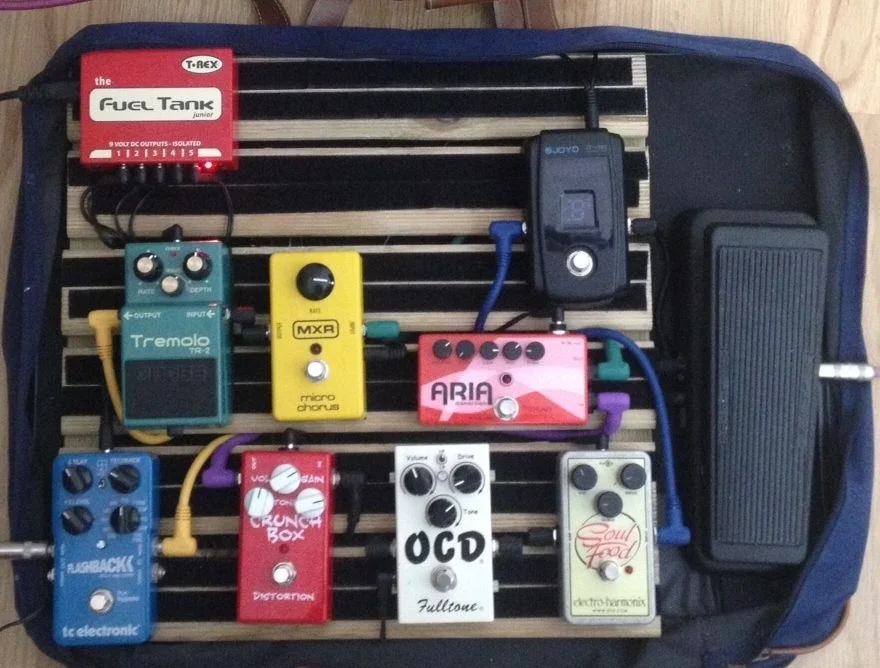

Kolay gelsin çok zevkli bir iş. Ahşaptan eğimli bir board bu yaz yaptım kendime 🙂 Akşam fotoları çekip buraya koyacağım.
Hatta üzerine bir de kapak gibi bir kutu yaptım sadece yanlarına kilitlerden alıp takmak kaldı 🙂

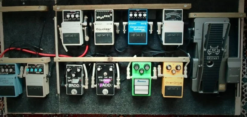

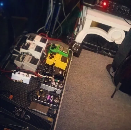

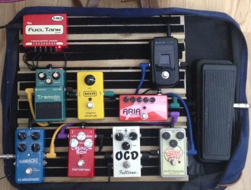

Pedalları case ile taşıdığım için sabitlemedim hiç. Sünger ile sıkışıp sabit kalıyor taşırken. Sabitlememe sebebim de sürekli kafama göre değişik kombinasyonlar yapıyorum wah'ın bile yerini değiştiriyorum bazen o nedenle sabitlememeyi tercih ettim. İnce tahta malzeme üzerine direk o materyali silikonla tutturarak kullandım pedallar da üzerinde öylece duruyor. Zaten onlarda kaymıyor pek ancak sabitlemek çok daha kullanışlı yapıyor aslına bakarsan eski pedalboard'um bu konuda muazzamdı tak-çıkar bir olay sağlamıştım. Fotoğraf pek yok malesef şu an ancak şöyle bir iki fotoğraf paylaşabilirim.
Şu da eskiden kullanmakta olduğum, çok sevdiğim ama taşıma sorunundan ve boyutundan ötürü değiştirdiğim pedalboar'um. Soldaki ek kısım sonradan eklenebilecek pedallar için sökülüp takılabiliyordu elle. Güç kablosu takılan pedal da kendiliğinden sabitlenmiş oluyordu ve güç kablosu çıkınca da rahatça çıkıyordu her pedal. Güç kablosu yandan olan pedallar için de aynı özellik geçerli ona göre kroşelerin yeri değişebilir sadece. En alttaki fotoğrafta daha iyi belli oluyor. O siyah kroşeleri de praktikerden almıştım. Montajı vs çok kolay. Ayrıca o zamanki acelem ve alet vs sıkıntım olmasa, ortadaki ara jak ve güç kablolarını boardun altındaki boşluktan geçirir ya da büyük delikler açardım boarda onlardan geçirirdim. Çok daha estetik olurdu o zaman haliyle. Kullanım ömrü de uzardı kablo ve ara jakların.

***Ahşap hali çok daha güzelmiş bu arada keşke kaplamasaymışım halı ile 🙂

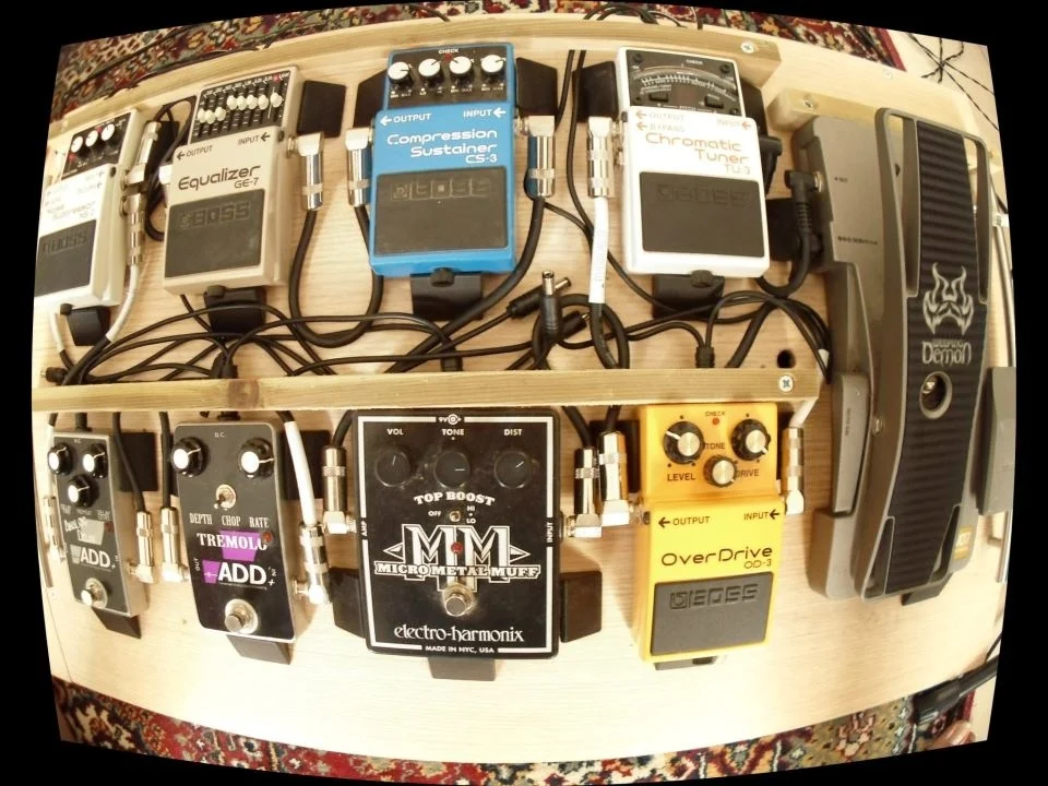

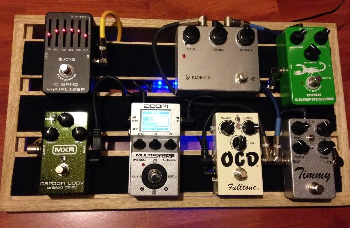

Ben de bizim mobilyacıya yaptırdıydım. Aslında temelde IKEA GORM'u örnek aldı, hafif eğimli, mavi ışıklı gördüğünüz de board altındaki güç ünitesi. Üst taraf 5 cm yüksek, eğimden dolayı buraya sığdı. Ahşap olarak ayos ağacı kullandı, çam kullansaydı boyatacaktım da buna kıyamadım. Daha önce Joyo pedal board vardı da kendisini boş hali ile taşımak bile bir eziyetti, bu hali ile olabilecek en hafif hale geldi.
Ben de sabitlemeyi düşünmüyorum açıkcası çünkü bende de benzer bi durum söz konusu. Her an bir pedal gidip başka bir pedal gelebilir. Pedalların boyutu büyüyebilir.
Ek kısımlı pedalboard un düşüncelerini beğendim. Adaptör girişlerinin öyle sabitlenmesi, keyfe göre büyütülebilir olması vs.

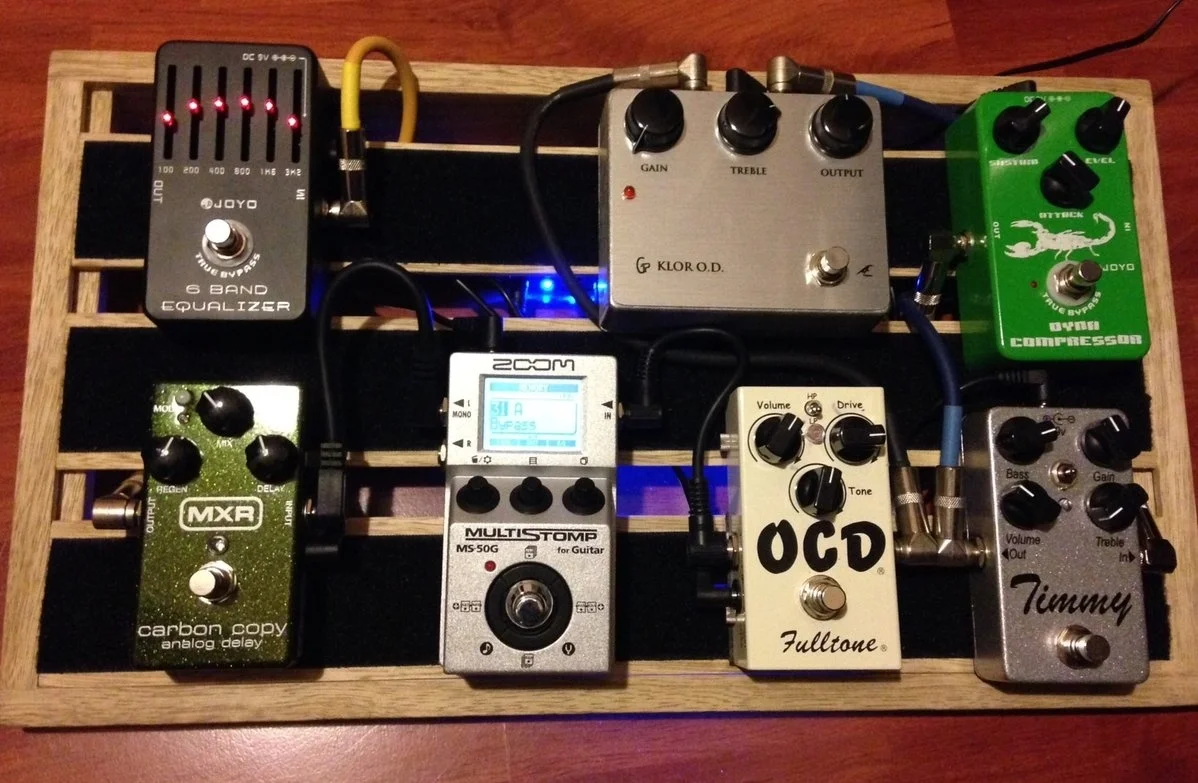

Zamanında ben de koçtaştan "ahşap yer karosu" diye bir şey almıştım. Hazır yapılmış pedalboard gibiydi. 40x40 ve 50x50 lik çeşitleri vardı öteki bittiğinden mecburen 40lıktan almıştım.Taşınabilir bir ağırlığı vardı ve tank geçse kırılmaz sağlamlıktaydı. Kabloları alttan geçirmek için oluklar da vardı ve yeterli yükseklikteydi. İhtiyaca göre boydan kestirilip dikdörtgen hale de getirilebilir. Ev için çok yeterli oluyor. 8 lira ödemiştim 🙂 büyük olanı da 15 lira mı neydi hatırlamıyorum. Üzerindeki velcrolarla 20 liraya falan gelmişti maliyeti. Tip olarak da şöyle bir şeydi.

Zamanında ben de koçtaştan "ahşap yer karosu" diye bir şey almıştım. Hazır yapılmış pedalboard gibiydi. 40x40 ve 50x50 lik çeşitleri vardı öteki bittiğinden mecburen 40lıktan almıştım.Taşınabilir bir ağırlığı vardı ve tank geçse kırılmaz sağlamlıktaydı. Kabloları alttan geçirmek için oluklar da vardı ve yeterli yükseklikteydi. İhtiyaca göre boydan kestirilip dikdörtgen hale de getirilebilir. Ev için çok yeterli oluyor. 8 lira ödemiştim 🙂 büyük olanı da 15 lira mı neydi hatırlamıyorum. Üzerindeki velcrolarla 20 liraya falan gelmişti maliyeti. Tip olarak da şöyle bir şeydi.48029 eklentisini görüntüle
Elinize sağlık hocam. Bugün koçtasta bahsettiğiniz 40x40 ve 50x50 lik tahtaları ben de gördüm, hatta düşündüm bunları mı kullansam diye lakin ölçü olarak çok azlar benim ihtiyacıma göre.
