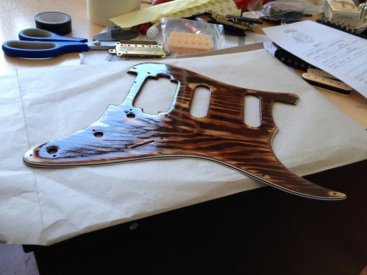

@insanatomystic tarafından veneerlenen, tarafımdan finishi yapılan hediye olacak bi strat pg atıyorum örnek olarak.. ali çok daha pro bi finish yapardı muhtelemen :)
