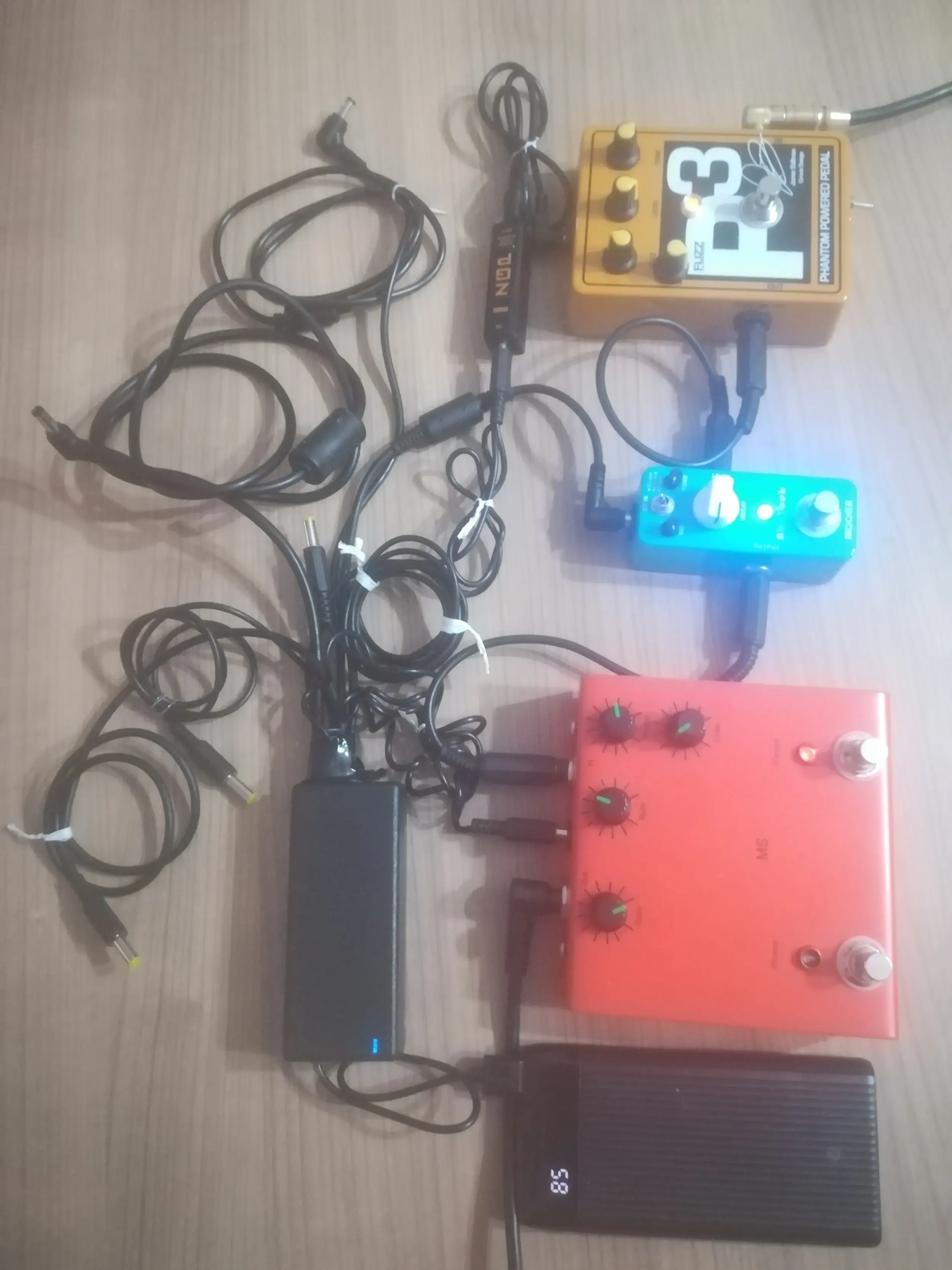

Evet, sorun çözüldü. Joyo'nun zgp adlı humblocker'ı maalesef pedalların statik 60hz sorununa hiç birşey yapmadı, ama overdrive’ın duyulmaması gereken hatalı tiz sesini kesti. Sorunu nasıl çözdüğüme gelince. Powerbank ve voltaj dönüştürücüsü aldım. Powerbank'in 5 voltunu 9 volta dönüştürüyorum, 2 Ampere kadar çekişim var. Yaptığım hesaplamaya göre pratikte 10 adet pedalı 12 saate kadar besliyecek Mah mevcut. Pedallar pille çalıştıkları kadar sessiz
çalışıyorlar. Şuan herşey yolunda görünüyor.

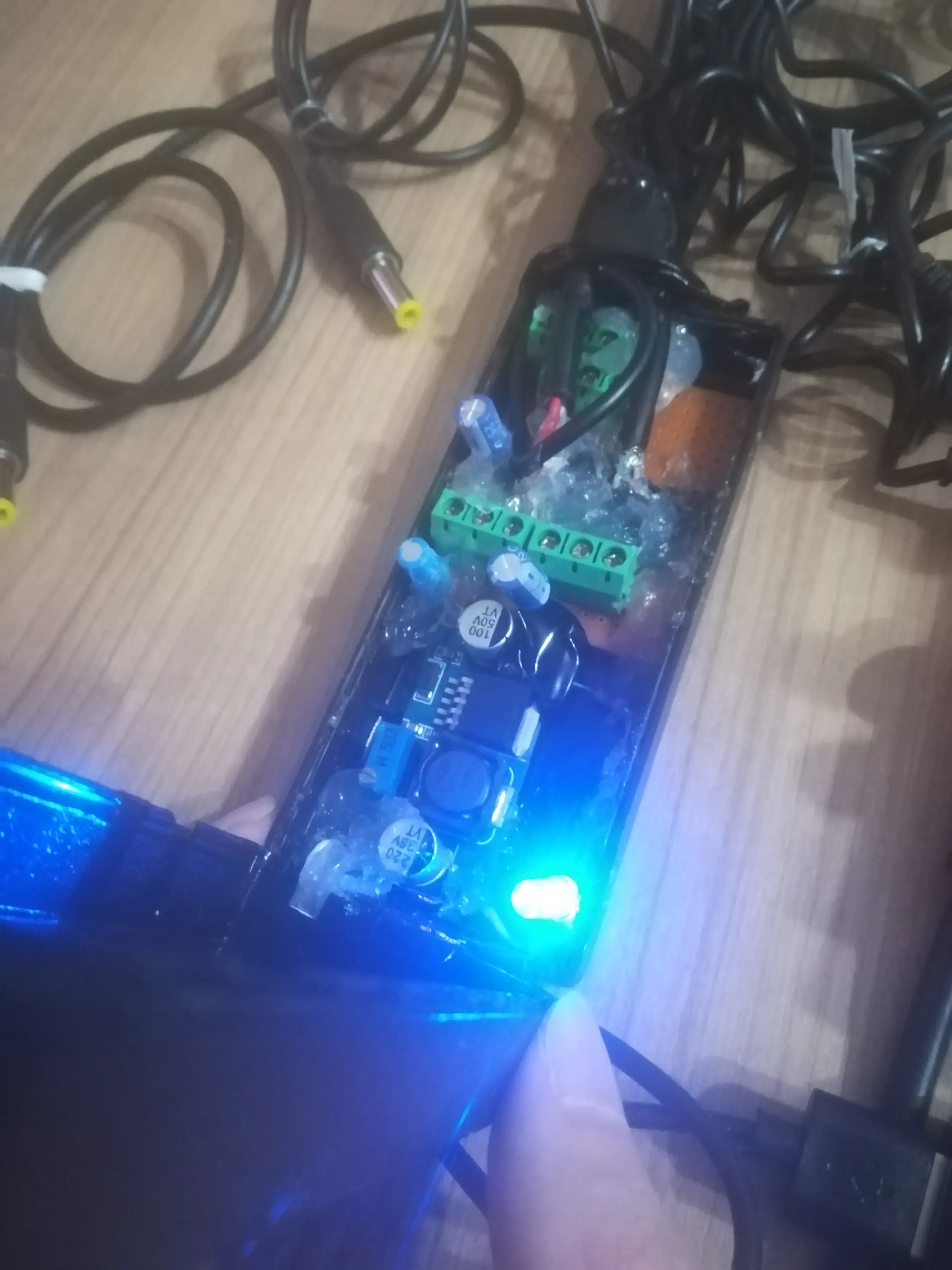

Bu kadar yazmışken yaptığım daha doğrusu laptop şarj cihazından bozma ve toplama güç dönüştürüsünün fotoğrafını da paylaşıyorum. 10 saaten fazla çalım zamanım oldu sorunla karşılaşmadım.
Ps. Pedallar için aldığım powerbanki daha çok telefonum için kullanıyorum 🙂
