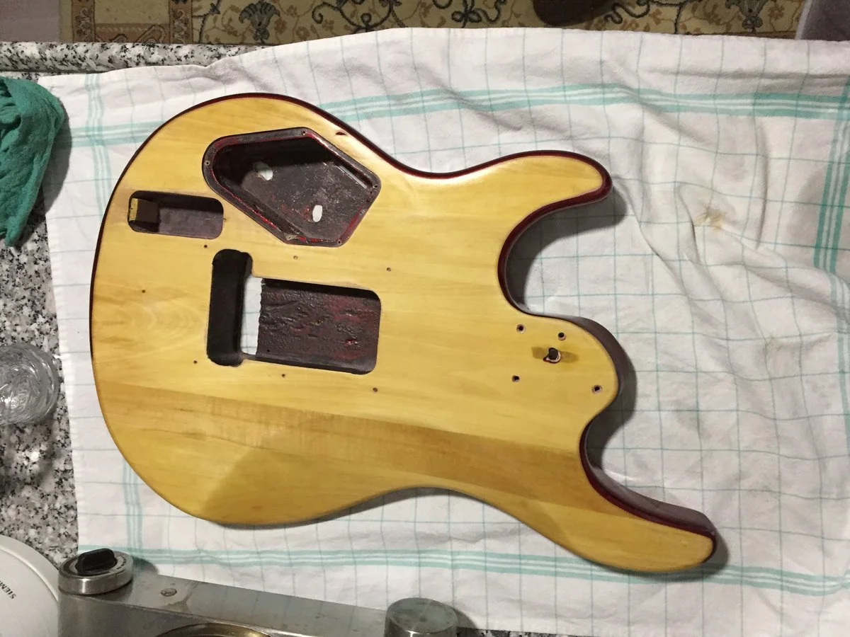

Merhaba arkadaşlar bugün gitarımın ağacı acaba sunta mı diye merak edip biraz kazıdım sonra şeytan dürttü ve komple boyayı kaldırmaya karar verdim sonra tabiki Bi işin ustası Uğur abiye (@uvidinli) sordum hiç bulaşma falan demediği gibi deliye akıl verdi şöyle yap böyle yap diye sonuç olarak 5 saatte sadece arka ve yan yüzlerini kazıyabildim zımpara pişmanlıktır. Öncelikle cila ve boyayı 120lik kağıtla yıprattıktan sonra 150 ve 200 lük kağıtlarla temizledim sonuç sabır patlamaları ve pürüzsüz bir yüzey
15.10.2016
Bugün çok vakit ayıramadım son kısmı yarına kaldı gitarın yan yüzlerini kazımak en zor kısmı özellikle birleşim yeri baya zorladı

Merhaba arkadaşlar bugün gitarımın ağacı acaba sunta mı diye merak edip biraz kazıdım sonra şeytan dürttü ve komple boyayı kaldırmaya karar verdim sonra tabiki Bi işin ustası Uğur abiye (@uvidinli) sordum hiç bulaşma falan demediği gibi deliye akıl verdi şöyle yap böyle yap diye sonuç olarak 5 saatte sadece arka ve yan yüzlerini kazıyabildim zımpara pişmanlıktır. Öncelikle cila ve boyayı 120lik kapıtla yıprattıktan sonra 150 ve 200 lük kağıtlarla temizledim sonuç sabır patlamaları ve pürüzsüz bir yüzey

Haydi bakalım güzel gidiyor, eline sağlık kardeşim.🙂
Ağaç fena değilmiş, Ben daha önce bir gitarın boyasını kazımıştım alttaki ağacın bir bölümü ıslak ve çürüktü, (Washburn N1 )modeli.
Gövde kaç parça? ben 5 gibi saydım, bir de model nedir?
Gitar olp luke bana da 4 parça gibi geldi 3 de olabilir anlayamadım ön yüzeyi kazıyınca daha net anlaşılır gibime geldi gitarı alacak kişi şekilci çıkınca kafamın tası attı bende biraz oynayayım dedim sapı falanda kazıyıp Bi musicman stickerı yapıştıracağım rengide Bi lake placid blue yada beyaz yaparım şekil olsun 😀
bi kutu boya sökücü ve bir spatula ile yarım saatte ne boya varsa sökerdin.. tüm hırdavatçılarda var, ucuz ve çok pratik.. 2-3 kez boya söktüm zımparayla, zımparanın kar etmediği bir durumda @insanatomystic önerdi bu yolu ve bir daha başka yolla boya sökeceğimi sanmıyorum.. şiddetle tavsiye..
deneyecek olanlara 1-2 ipucu..
- kutunun iç plastik kapağını açarken kendinize doğru açın, ya da en iyisi yüzünüzü başka tarafa dönün.. içindeki basınçla minik damlaları şiddetle sıçratıyor ve değdiği yeri yakıyor - 10, 15dk göz banyosu yapmam gerekti-
- aynı ilk nedenden dolayı plastik olmayan iş eldivenlerinden kullanın, plastiği de eritiyor..
- bol hava alan bir yerde tercihen balkon ya da bahçede çalışın
- yerlere birşeyler serin
- isteğe göre spatula yerine bir rulo kağıt mutfak havlusu bulundurun onla sıyırın silinen boyayı
her şekliyle zımparadan hızlı ve temiz iş çıkıyor..

Açıkcası Bu yöntem ve ısı yöntemi aklıma geldi ancak boyaya insan derisine bunları yapan ağaca neler yapmaz diye düşündüm varsın yavaş olsun 🙂 ama tabi yapmak isteyenlere tavsiyedir sonuçta 🙂 birde İstanbul Ankara'da yaşayanlar sanırım pek ufak şehirlerden habersiz bugün 600lük zımpara bile bulamadım 😀 boya sökücü falan hayal buralarda 🙂

Türkiye'de nalburda 600 üstü zımpara bulmak imkansız gibi birşey. Ben yoğun arama sonucu maksimum 1200 bulabilmiştim. Sadece zımpara ile girişeceksen ki hiç önermem ama girişeceksen 60-80 gibi bir şeyle girmeni öneririm. Su zımparası ile de olmaz, direkt süngerli zımparaya ihtiyacın var. Bence de boya sökücü daha mantıklı, yani böyle zamandan çok kaybedersin. Özellikle kontürlü yüzeyde zımpara bir pişmanlıktır. Tam olarak çıkmaz, şekli bozulabilir, düzelteyim dersin iyice bok olur filan. Oysa ki boya çıkartıcı direkt olayı çözer, sonra 600 ve üstü ile pürüzsüzleştirirsin.
