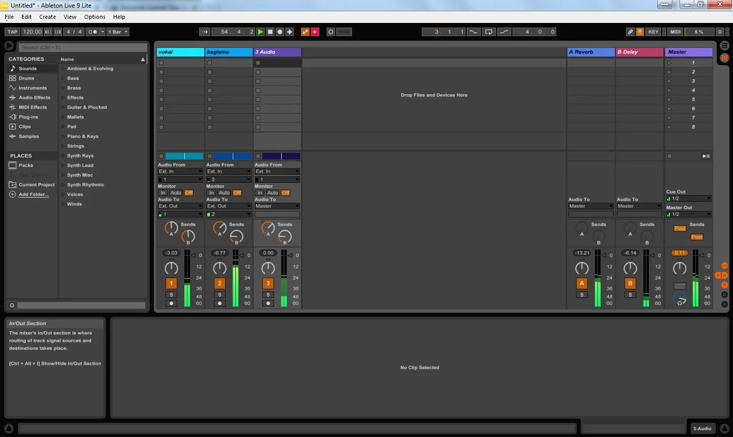

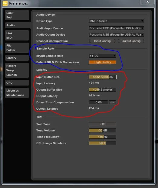

    Öncelikle Ev Stüdyosu işine Yeni başladım, Focusrite Scarlett Solo Ses kartım var ve buna bağlı olan program olarak Ableton Live Lite 9 acemi olarak kullanmaktayım. Sorunum Şu ki, Normal Sade Şekilde Kayıt Yaptığım zaman tık tık tık , pıt pıt pıt 2 sn. kadar aralıklarla sesim kesiliyor. bunun sebebi nedir programdan bir ayarımı olması gerekiyor anlamadım gitti. Çok acil olarak desteğe ihtiyacım var bu kesilme sesini nasıl kaldırabiliriz. ?Program Giriş /Çıkış ayarları aşağıdaki gibidir .
    Buda Ana Ekrandaki Araç Çubukları

    4gb ram düşük esasen, eğer yüksek samples bufferda çalışıyorsanız bu sıkıntıya sebep olabilir.
    Ancak ben sıkıntınızın asio driver dan kaynaklandığını düşünüyorum. DAW üzerinde ses kartınıza ait ASIO yu seçtiniz mi?
    Samples buffer ve Sample rate değerleriniz kaça ayarlı?
  5. İntel core 2 Duo 2,53 Ghz işlemcim aslında program giriş çıkış olarak evet ses kartını seçtim. hatta ekran görüntüsünü aldım bakabilirsiniz 1.JPG
  6. İntel core 2 Duo 2,53 ghz düşük bür işlemci ancak işinizi basit kayıtlarda görür. Daha üst projeler için güçlü bir donanıma ihtiyacınız var.
    Böyle bir donanıma sahipken "High Quality" ayarları ile kayıt yapmaya çalışıyorsunuz sıkıntı burda.
    Samples buffer ayarınız çok yüksek, 512 -256 gibi ayarlayın ve sample rate 44.100 kullanın.

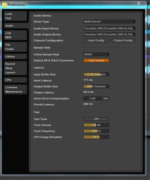

  9. Anladım Görev yöneticisinden bahsediyorsunuz sanırım. ordan programın Ram Ve Cpu kullanımını takip edebilirim. umarım sistemim çalıştırır. Dediğiniz ayarları yaptım fakat temiz bir ses hala almış değilim pıtırtı sesleri kesilmeler meydana geliyor.

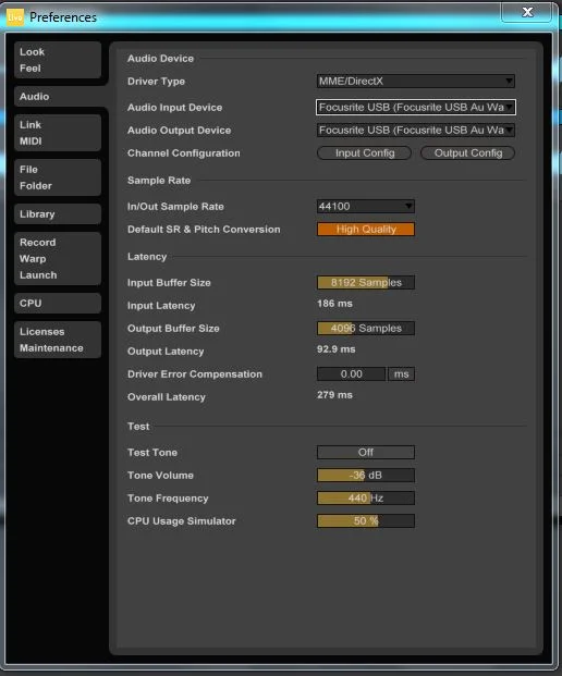

    Ben Problemi Çözdüm sanırım . İnput Girişinde ''Focusrite USB (Focusrite USB Audio) DX '' Birde ''Focusrite USB (Focusrite USB Au) Wave'' ses kartıyla ilgili iki adet seçenek sunuyor. Ben Wave olanı seçmiştim kesilmeler oluyordu. Şimdi DX olanı seçtim ve sorunum düzeldi gibi ama Şırıltılar oluyor.henüz tam olmuş değil. Sizlere Vermiş olduğunuz bilgilerden dolayı çok teşekkür ediyorum.
