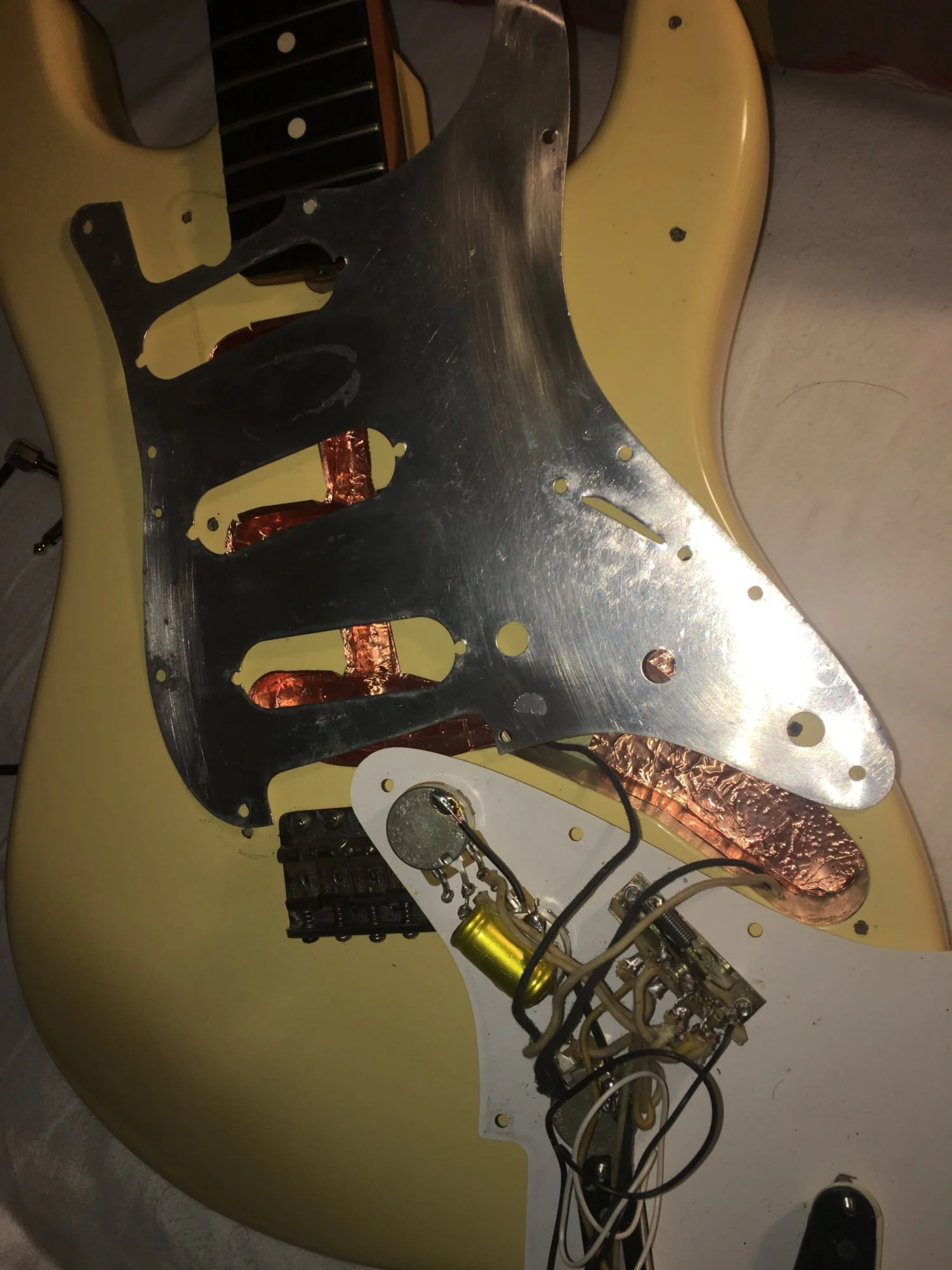

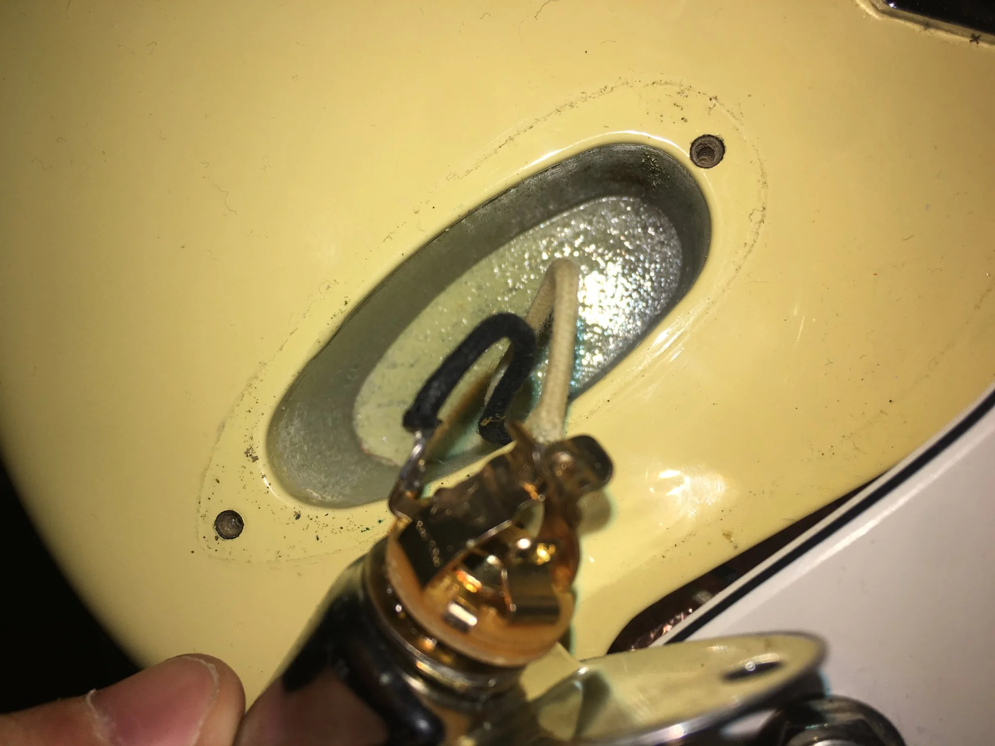

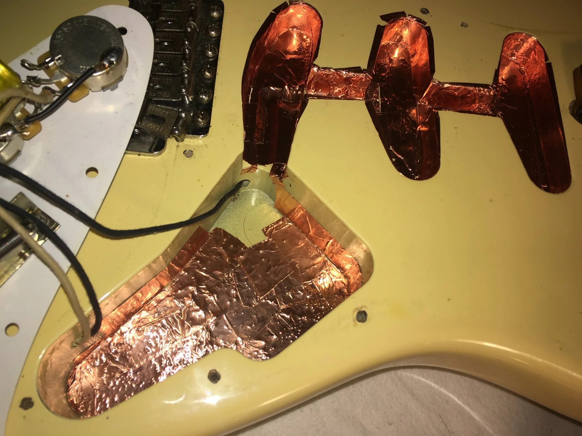

Herkese selam,
Elimdeki 62' Avri Stratım için dün bakır bantlardan dip gürültüsünü azaltması için aldım, pickguardım için iyi bir alüminyum shield'ım zaten olduğu için pickguardı kaplamadım fakat gitarın gövdeyi kaplamaya başladım, tek sorun, bant tüm gövdeyi kaplayamadan bitti :rolleyes:. Sizce az da olsa içindeki bakır bantın olması dip gürültüsünü azaltmaya yardımcı olur mu yoksa 1-2 gün sabredip illa ki tamamiyle jack socket boşluğuna kadar kaplamalı mıyım?

Merhaba,
Kimisi sadece gitarın elektroniklerinin bulunduğu kaviteyi kaplarken kimisi manyetik boşlukları da dahil mevcut tüm kaviteleri kaplama yolunu rercih ediyor. Kendimi baçizane ikinci grupta görüyorum. Zira başlamışken hepsini kaplamak daha mantıklı geliyor şu zamana kadar da kapladığın için oluşan bir eksi yan görmedim.
Strat gibi pickguardı olan gitarlarda kaviteler birbirlerine bağlı olduklarından (manyetik boşlukları vs) bence hepsini kaplasanız cok daha verimli sonuç alacagınızı değerlendiriyorum (bunu söylememin nedeni pickguardsı olup da ayrı elektronik ve manyetik hatta selector switch boşluğu bulunan gitarlardan ayırmak maksadıyladır). Hatta pickguard altındaki alüminyum bantı cıkartıp bakır folyo ile kaplamanın daha da iyi sonuç vereceği düşüncesindeyim.
Jack soketinden bahsetmişsiniz, kaplamışken o boşluğu da kaplarsanız hiç olmazsa kafanız rahat olur. Gitarınızdan gürültü alırsanız en azından kalkanlama denilen husustan olmadığını bilirsiniz.
Esenlikler dilerim.

Merhaba, geçenlerde ibanez rg 370 dx gitarımı bu şekilde Faraday kafesi uyguladım ve bir şey farkettim malumunuz bendeki gitar pickguardsiz olduğundan mütevellit, elektronik aksamları gövdenin arkasında oluyor o nedenle her yeri folyo ile kaplamış olmama rağmen lehimleri kendim yapıp kontrol ederken kapağı kapatmayı unutup çalmaya başladım çok az bir dip ses oluyordu öncekinden çok iyi olmasına rağmen bir şeyi atlamış olmalıydım ve elektronik kısmına gelen kapağın arkasını folyolayip kapağı kapanmamış olduğu için sanırım öyle olmuştu hemen kapak kısmını da takınca birden çok ilginçtir ki tamamen ses kesildi yani pickguardinizin veya başka yerlerin her köşesini özellikle elektrik geçen her yeri kaplarsaniz daha temiz iş olur diye düşünüyorum önceden kullandığım gitarın pickguardı vardı fabrika çıkışı onda hazır folyo bandı mevcuttu yani bence en mantıklısı yapmışken tam yapın fakat ne yazık ki single manyetikleri için de söylemeden geçemeyeceğim belki biliyorsunuzdur aşırı bir dip sesi var ona henüz bir çözüm bulamadım yine de öncekinden folyosuz günlerinden bin kat iyi olduğunu belirtirim.Resimdeki volume potansı switch kısımları söküp o bölgeleri de jack kısımlarına kadar komple folyo yaparsanız çok daha sağlam olur. Sonuç olarak tatmin edici de olur takinca daha kafada soru isaretleri vs. Gibi seyler ugrasma derdi de olmaz. İyi çalışmalar dilerim.

Cevaplar için çok teşekkürler, gitarı pickguard değişimi sonrası Fatih Yılmaz'a ayar için götürdüm, gitmişken oralardan 1 metre daha bakır bant alıp kalanını da kaplattım, hatta götürdüğüm iyi oldu gibi, iyi bir azar yedim banttan dolayı :) Aradaki boşluklara lehim yapmamız gerekiyormuş. Aralarda az da olsa kalan yerler olduğunu söyledim fakat sorun olmayacağını söyledi :rolleyes: Enteresan şekilde gürültüde bir hayli azalma oldu. Tekrardan yardımlarınız için teşekkür ederim.
Aynen ,toprak lehimleri yapılmalıki iyi kontaksız taması iyi olmayan yer kalmasın .
kalırsa gürültü önleyeceğine tam tersine gürültü çekici olurki başıma gelmişti bi keresinde
  • #6
Bu arada bugün son bir hafta içerisinde ilk kez amfi ile çaldım gitarı, bu kadar değişiklik olacağını hiç düşünmezdim açıkçası, noise gate kullanmışım gibi oldu resmen, inanılmaz...
Yapmayan herkese kesinlikle tavsiye ederim! Bunca zaman hep "Amaaan sonra yaparım nolcak" diyip kendimi geçiştirmiştim, demez olaydım :D
