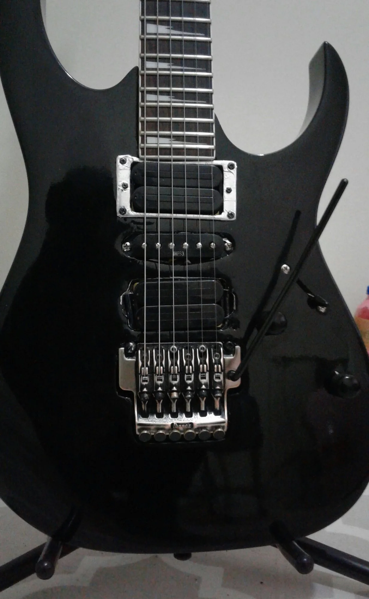

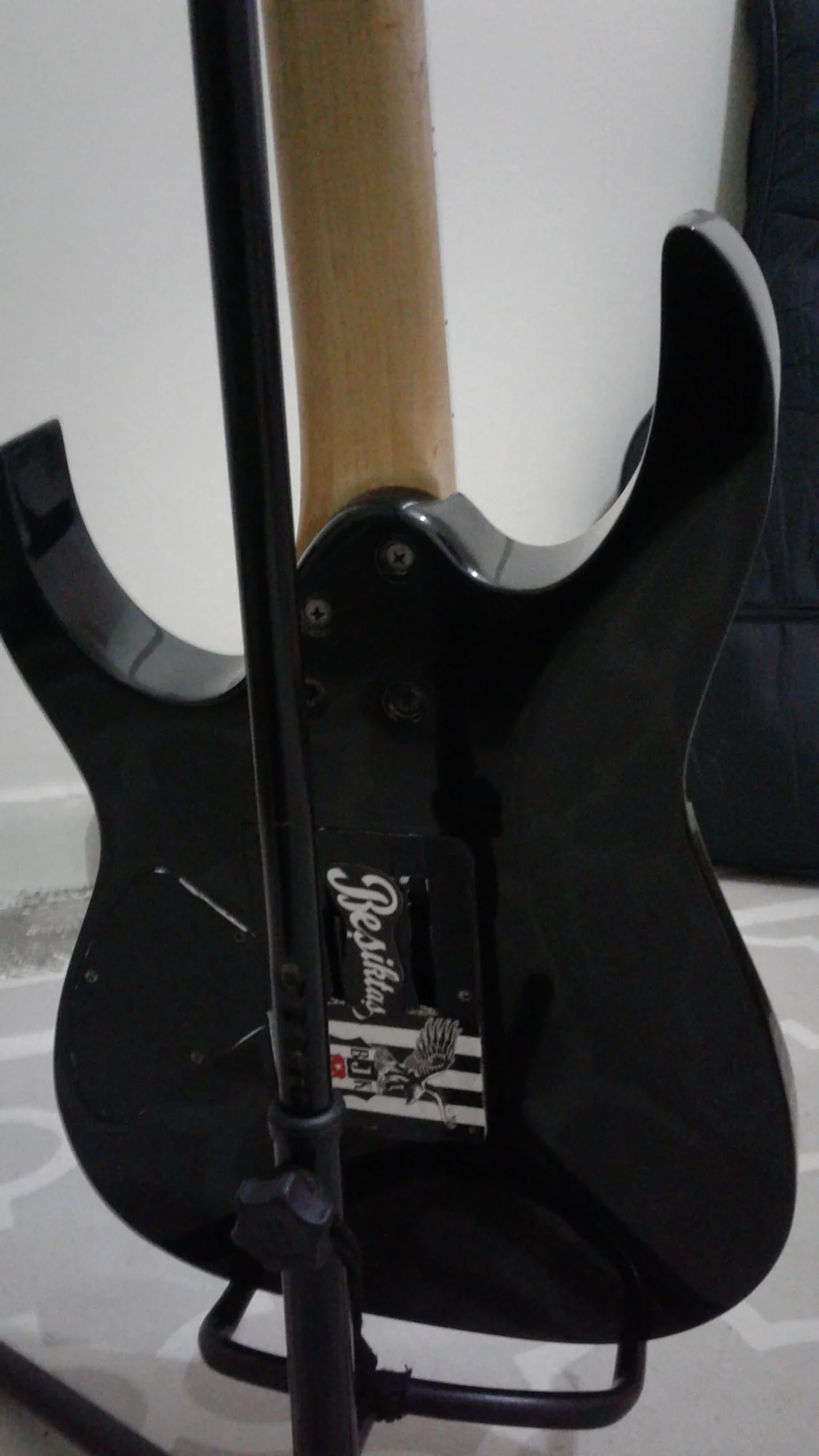

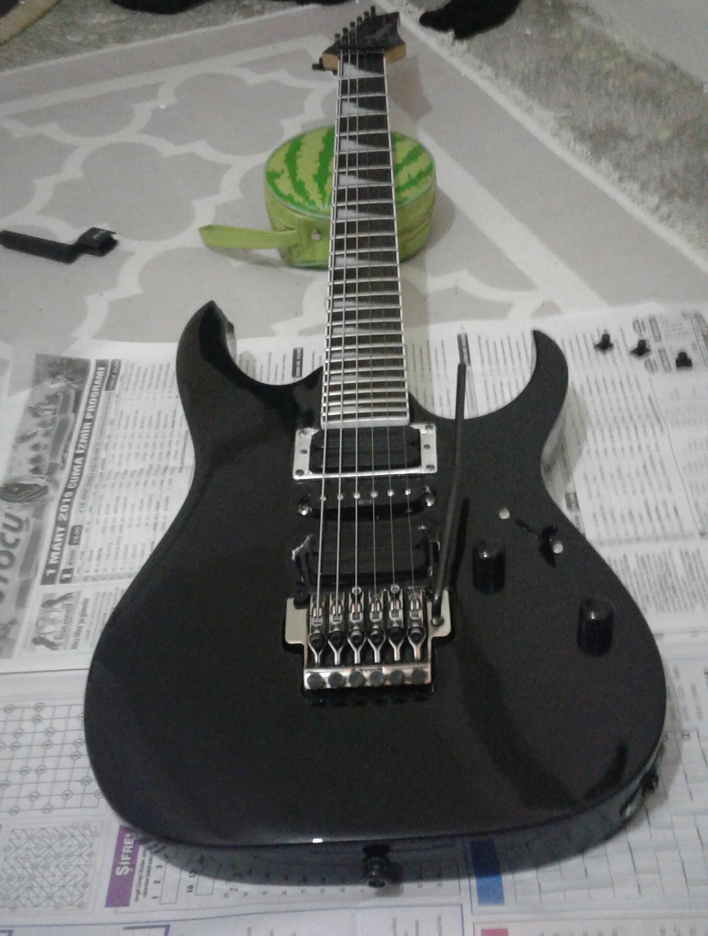

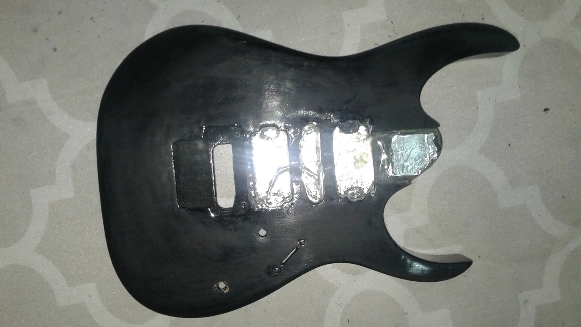

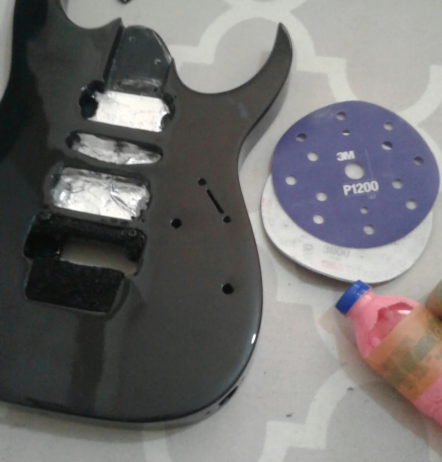

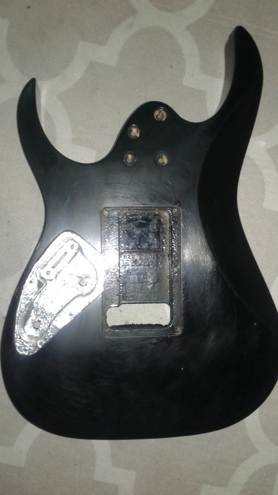

Oto boyama ustası buldum, sadece gitar gövdesini boyatacagim sonuçları aktarırım.
Oto boyama ustam gitar gövdesini fabrikadan çıkmış gibi boyadi hemde sadece 1 hafta içinde sonuç muazzam sanki yeni almış gibi oldum, üstelik para bile istemedi emek vermiş sonuçta hakkını vereceğim... Bir de üstüne sağolsun pasta cila ve gerek olursa diye zimpara da göndermiş ama olduğu gibi bıraktım zaten süper yapmış, inanin cok memnun kaldım ve açıkçası bu kadarını beklemezdim, işçiliği harika, buyrun resimlerini bırakıyorum ama reelde yakından bakınca sıfır gibi...😆
