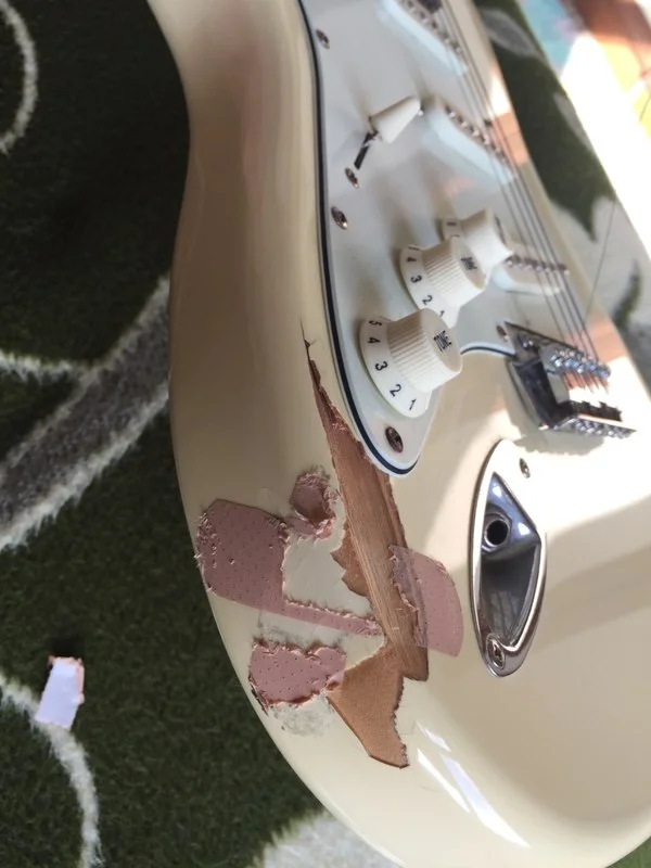

Gövdesinde kırık olup + çatlak olabilecek gitar hakkında.
Selamlar, şöyle bir gitar buldumda, askısı kopup yere düşmüş gövdeden parça kopmuş alt tarafından, tone düğmesinin alt tarafında da çatlak gibi birşey var (boyanın altında) , böyle bir gitar alınır mı?
Alınırsa bunu tamir ettirmek istesem kaç lira tutar? boyasının mükemmel olması gerekmiyor üzerine sticker yapıştırmayı düşünüyorum, sadece ağaçtaki çatlaklar kapatılsın (varsa) ve normal formuna döndürülmesi için yamamı yapılıyor başka parça takılıp artık hiç bir fikrim yok, kısacası gövdeyi eski haline döndürmesi kaç lira tutar, o kırık tarafın düzeltilmesi için uğraşıldığına değer mi?
Bu gitarı alsam daha sonra sorun çıkarırmı vs akıl danışmak istiyorum. gitarlar tamiri hakkında hiçbir fikrim yok.
Birde sapının arkasının fotoyu koydum, garip bir damar deseni tarzı bir şekil var ağaçta, normal midir dğlmidir onada yorum yapabilirseniz sevinirim. Saygılar.

Bu SX degil mi? Ikinci eli zaten ne kadar ki alip ugrasacaksin o kadar? Belki icinde de catlaklar kiriklar var.
evet Sx marka, sıfırının yarı fiyatı 350-400 lirada olsa para değerli benim için öğrenciyim :D sese etkisi olurmu ileride sorun çıkarır mı vs bunlar önemli (çatlak veya kırık büyürmü gitarın anası ağlarmı).
tamir fiyatlarını hiç bilmiyorum ondan konu açtım, 100 liranın üzerinde tutarsa almama değmez zaten.

Sana şu kadarını söyleyeyim, gitarda sadece görünen hasar olsa dahi tamirine en az 200-300 TL isterler, o da lokal boya ile, mutlaka ton farkı olur. Komple boyatmak 500 TL den başlar aşağı yukarı. O nedenle söyledim değmez diye. Satıcı arkadaş sıfırının yarı fiyatına bırakıyorsa zaten koşarak kaç.
Tavsiyem, başka bir gitar bakmandır. O kırık hallolur, ama ille de arada ton farkı olur. Boyayalım desek, SX'lerde ana boyanın altında eşek gibi bir poly katman var. O katmanı tekrarla, zımparala, üzerine boya at, o iş 100 lirayı geçer. İstediği kadar da sağlam olsun, gözün arkada kalır.
Gitar düşmüş belli ki.Başka yerinde çatlak var mı ona da bakılmalı. Bu arada oto sanayide çok iyi şekilde düzeltirler orayı .En iyi yapacak da onlardır. Luthiere gidersen gitardan daha pahalıya çıkar işçilik.
Bu arada birçok lutiyer de oto boyacılarına boyatır:)
Askısı çıkmış tamam da nerden düşmüş bu gitar böyle yahu, gitarı da gofretten mi yapmışlar nedir, yarısı gitmiş bildiğin... Bi de tabi böyle bi durumda bu kırıktan da önce sap gövde bağlantısına bakmak gerek. Çünkü o strese dayanamayan bağlantı kısmı da çatlıyor genelde, en hassas bölgelerden olduğu için. Daha az hasarlı bi düşme vakasında başıma geldi, burası böyle olmuşsa muhtemelen bağlantıda da çatlak vardır...
Gitara çok takmıştım kafayı, düşündüm taşındım bir daha ucuza solak sx bulamıyacağıma karar verip 255 liraya düşürüp almış bulundum. Hasar o kadar abartılacak kadar büyük değilmiş. sanırsam ahşap doldurucu kullanıp + zımpara yapıp üzerine sticker. Daha sonra bütün gitara sticker yapıştırma fikrim vardı zaten, öyle kaplamayı planlıyorum yaralı bölgeyi.
o kırık ve boya çatlağı olan tarafı nasıl kapayacağım konusunda başka fikri ve tecrübesi olanlar yorum atabilirse çok sevinirim.

Resimdeki yaralı gitarcagiza gelirsek, eğer bir oto boyama ustasına götürüp gösterirseniz, belki yakından bakıp size daha detaylı bilgi verebilir diye düşünüyorum, hatta baştan boyayabilir en yakın sanayiye gidip derdinizi anlatın, adam gibi adama denk gelmek mesele onu bulursaniz yardımcı olur çünkü o işleri en iyi yapan onlar bir de mobilyacılar da olabilir biraz araştırmanız gerek, bunu da gezip sorarak yapabilirsiniz
Çünkü onlarda malzeme çok, bir gösterin kaybedecek birşey yok, çekinmeyin.
Benim gitarımın komple gövdesinin üzerindeki elektroniğini herşeyi söküp, oto boyamaya verdim sıfır gibi yaptılar isteyince yapabilirler..Ve umarım herşey gönlünüzce olur...
Bence hiç uğraşma . Eğer sapta ve elektronik aksamda bir sorun yoksa bu şekilde kullan gitsin. Çatlakla boya olan kısımı zımparayla mümkün oldukça aynı seviyeye getir. Tamir için yapacağın masrafı donanıma harca. Millet vintage ayağına gitarlara ne işkenceler ediyor . Fiyat da uygunmuş zaten.
