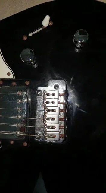

Merhana arkadaşlar elektro gitarımı temizlemek istiyorum. 2.el aldım ibanez 370dxz modeli. Manyetikleri pas sökücü ile temizlesem herangi bir sıkıntı olurmu.
O urun pası sökmez hocam. Hatta pas sökücü de sökmez senin beklediğin gibi. Ayrıca pas sökücü manyetik içine nüfuz ederek bozabilir bile (emin değilim). Çok gözüne batıyorsa ince eğe veya zimpara ile deneyebilirsin ama kutuplar ice çökük oldigundan isin zor olacak.

Ürünün resmi sitesinde çıkardığını gösteriyor, yarın geliyor ürünüm bilgilendiririm ama umudum yüksek açıkcası.
Ama farkettiyseniz o piril piril parlattigi metal aksamin hiçbiri aslında tam olarak paslı değil. Kirlenmis, kararmis, matlasmis ama tam paslanmamis. Herhangi bir yapı markette satılan metal polish de aynı işi daha da başarıyla yapıyor. Ama manyetikteki gerçek pası çıkarmak zor iş. Siz deneyin ve yazın buraya bakalım ürün bildiğimiz sari-kahve pası giderebilecek mi?
Hocam dediğiniz doğru ama dikkatli baktıysanız vidalarda ki pasları çıkarmış gibi gözüküyor ben o amaçla aldım yani bilmiyorum sadece fikir ve gördüğümü söylüyorum. En geç yarın öğlen sonuçları paylaşırım. Şimdiden before yükleyeyim.

Bu pası oksalik asit içeren pas sökücü ile çıkarabilirsin. Bence manyetiklerin üzerinde eğe, mutfak teli tarzı şeyler kullanmamak lazım. Çıkacak metal tozlarını manyetik üzerinden çıkartması sıkıntılı olabilir.
Yorumlariniz için teşekkür ederim. Ürünün etkisini merak ediyorum kullanın işe yara ise bende sipariş ederim. Yorumlarınızdan anladım ki manyetige dokanmamam gerekiyor. Çok fazla bir pas yok zaten manyetiklerde.
Öncelikle gitarım sabah geldi ve direk giriştim.
Ürünün kokusu ve parlatma özelliği cilasını çok beğendim.
Pas konusunda ise tamamen çıkarmıyor ama paslı bir yere sürdüğünüzde çıkan pası görebiliyorsunuz ama galiba korozyonu sökemiyor.
Ama pas çıkarmıyor denemez.
Manyetikleri baya parlattı.
Before yüklemiştim tekrar atayım.
Bunlar ise temizlikten sonra ve temizlik bezi
